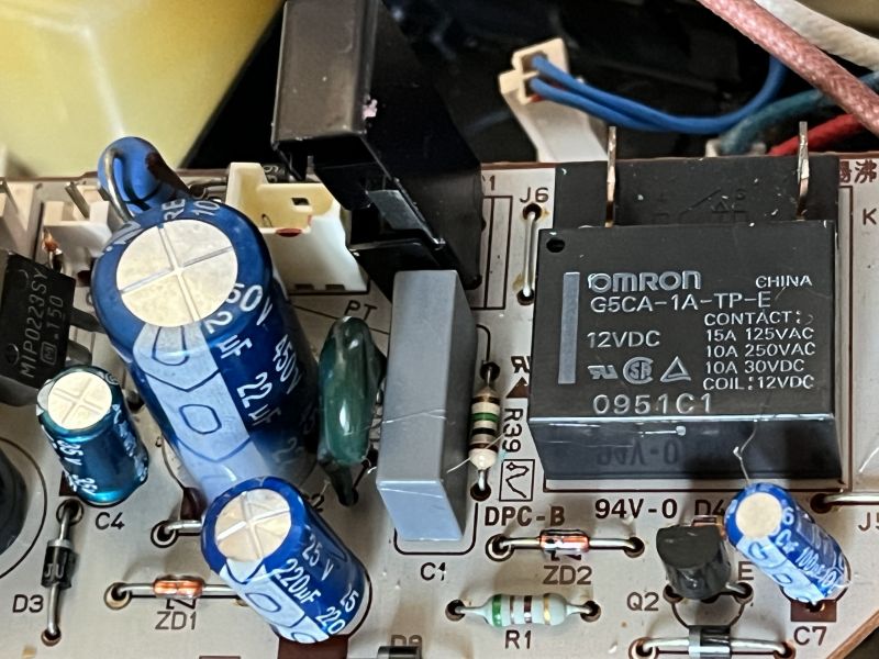

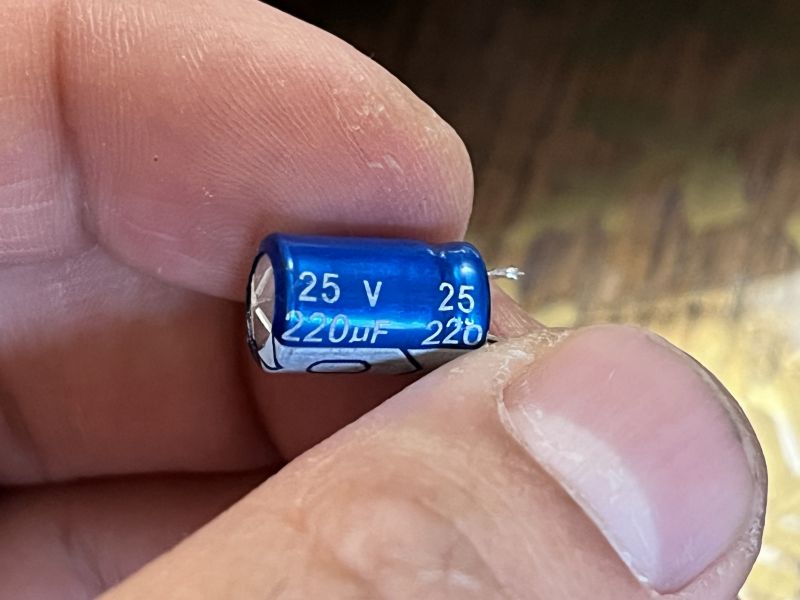

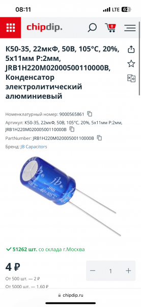

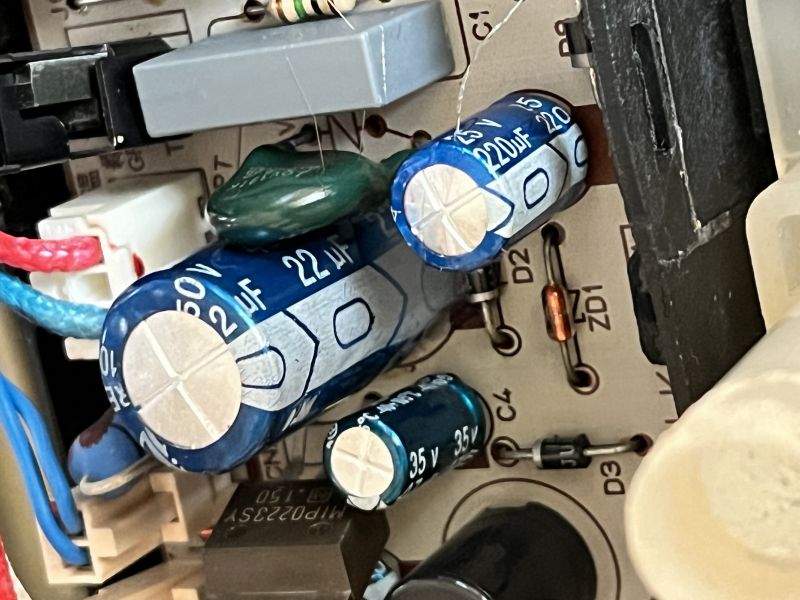

Здрасьте , купил в чип дип конденсатор по характеристикам как на фото, а выдали маленький .
Нормально ??? Для помпы 22uf 50 v.

Где фото?
Измерить нннада?

Такой стоял 50 V 22 uf , к продали мне в 3 раза меньше размер бочонка .
Добавлено after 10 minutes 43 seconds:
Продали мне 5 на 11 мм малыша , когда родной намного больше с теми же характеристиками .
Будет работать как большой корпус ?

не видно : 50V - 250V....???

Не вижу

Такой стоял 50 V 22 uf , к продали мне в 3 раза меньше размер бочонка.
Вас не смущает рядом бочёнок в 10 раз большей ёмкости (220 мкФ) и всего в 2 раза меньшего напряжения (25 В) меньше по размеру?
Точно 22 мкФ 50 В? По схеме есть возможность посмотреть где стоит?

Может что то порекомендуете на 12 вольт помпу электромотор чайника поставить ?
А то при включении мотора сразу все гаснет. Схемы нет

возможно даже 450V электролит был, если туда выпрямляется 220V AC то надо ставить минимум 400V

чую бабах будет, там кондер судя по размеру на 450в
После источника 12 вольт же , все равно 450 надо ?

гляньте внимательно плату, сверху серый кондер С1 на сетевое напряжение, его разряжает чуть выше резистор, чуть ниже варистор на сетевое напряжение, под ним скорее всего с другой стороны платы диодный мост и вот сетевой кондер... ниже микросхема шим с дросселем.
Пришел домой , отодвинул соседний компонент , и так нашел секрет 450 V . Вы правы
Добавлено after 24 minutes 3 seconds:
Все, проблему решил.
Оказалось более меньший конденсатор по размеру идёт на помпу , но микрофарад там больше .
Как раз там только вздуто было .

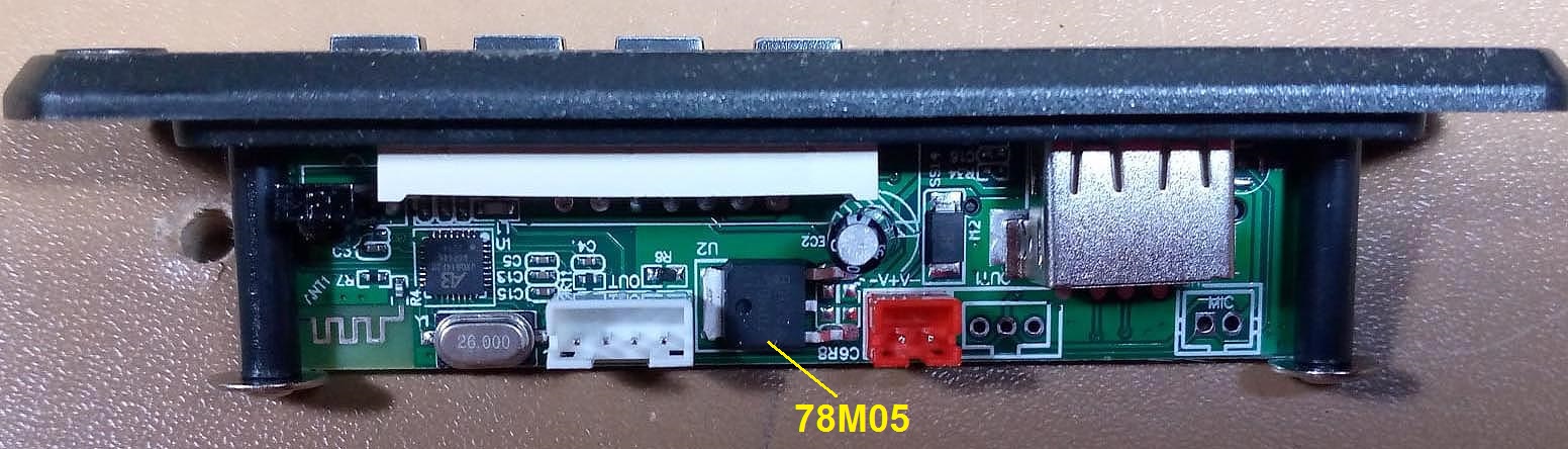

Здрасьте, подскажите как запитать тюнер ФМ с питанием 12 В от напряжения 280 В? Чтобы не монтировать отдельный выпрямитель с трансформатором.

Похожие штуки, я видел в основном с питанием 5 В. Если она подключается к 12 В, то там прям на плате, просто стоит добавленная 7805. Надо смотреть. Может даже и телефонный адаптер подойдет :dont_know:

Действительно, там стоит U2 78M05, так что можно подать питание от телефонного адаптера на выход КРЕНки. Это если подавать 5 В, то замкнуть 1-ю и 3-ю ноги КРЕНки? Дело в том, что + гнезда питания с 1-ой ногой показывает 580 Ом, а в режиме прозвонки - 190.

Зачем замыкать, можно попробовать эти 5 В подать и на тот же клеммник 12 В, просто где-то 0,7 В упадет апосля на стабе. Адаптеры все равно трошки с разбросом. Один 5,1 В на выходе имеет, другой 5,2 В...
Либо подать 5 В прямо на конденсатор после 7805. Для спокойствия, подняв её выходную лапку от платы. Но я б так не делал. Вдруг что не так с сетью/питальником, и мозгам того :dont_know:
