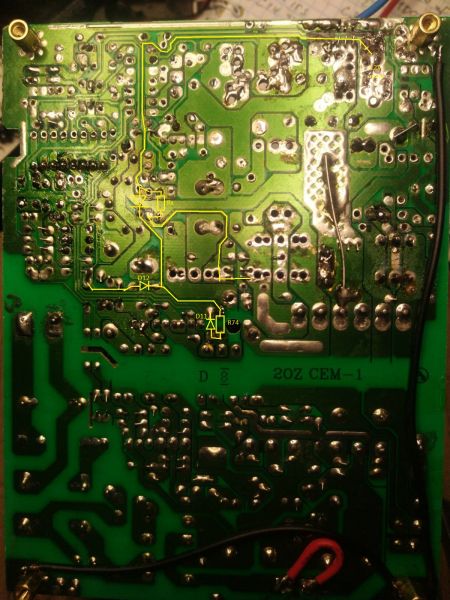

Здравствуйте уважаемые. Взялся за переделку АТХ Gembird 600W в регулируемый, блок построен на АТ2005В. Схема похожа на классическую, она одна в интернете на данную шимку, но, есть нюанс.
Я решил использовать переделку на ТЛ494, через плату переходник. Удалил шимку, удалил ненужную обвязку, подключил переходную плату.
Блок завелся, регулировка до 24 вольт, немного трещал, немного вонял на некоторых диапазонах под нагрузкой... Начал проверять схему на предмет ошибок выпайки и слегка "опешил".
1. От центральной точки трансформатора раскачки линия разветвляется, одна ветка идет через резистор и диод на выход дежурки 5В (в этом блоке только одна дежурка),
Вторая ветка через тот самый резистор и второй диод идет на основную контактную площадку +12В...
Соответственно, данный ограничительный резистор, через который идет линия от центральной точки трансформатора слегка подгорел, когда я поднимал напряжение на максимум...
2. Это не все. Также, от 12В (основной контактной площадки там где жгут желтых проводов) идет линия через резистор на совместные плечи силовых диодов шотки линий 3.3 и 5В, тоесть на обмотку трансформатора... Я этот резистор выпаял, не посмотрел номинал и это плохо...
Я решил что проблема именно в этом, выпаял диод линии, которая идет на 12 вольт и.... блок перестал нормально регулироваться, шумы усилились. Напряжение менялось рывками. Под нагрузкой даже не рискнул проверять.
Теперь вопрос специалистам.
1. Почему на трансформатор раскачки идет питание от 5 вольт дежурки и от 12 вольт?
2. Зачем линия 12 вольт заводится на аноды рядом стоящих диодов шотки линий 3.3 и 5 В?
2. Как правильно запитать транс раскачки при переделке, нужно ли делать обманку 12 вольт, или нужно оставлять вывод центральной точки трансформатора на основной контактной(регулируэмой) площадке?....
Заранее спасибо.

1. Это весьма распространенный метод подпитки для БП (в основном на TL494) даже при наличии второй дежурки 12в. В этом случае после запуска БП питание ТГР происходит от основных 12в. Зачем это сделано для меня осталось загадкой.
2. Не совсем понятно через какой резистор. Обычно линия 3,3в снимается с 5-вольтовой через дроссель. В общем, прозвоните 12-вольтовую обмотку - каждый из её выводов должны звониться с косой. Если не звонится, то нужно оставить 5-вольтовую диодную сборку. иногда через неё 12-вольтовая обмотка связана с косой. Если звонится, то 5-вольтовая сборка не нужна. Остальную низковольтную часть можно смело выпаивать.
3. Подпитку от 12в убирать однозначно. От 5-вольтовой дежурки ТГР работает нормально. Единственное проверить номинал резисторов смещения на базах транзисторов раскачки. По-моему там 1к0м должен быть при 5 вольтах . Можно попробовать поднять напряжение 5-вольтовой дежурки (делителем для TL431). Но выше 7-8в Вы не поднимете - сорвется генерация высокой части (даже может с вылетом транзистора). Мне попадался блок с одной дежуркой 5в. ТГР работал нормально, а вот для вентилятора я ставил китайскую повышалку.

Да, блок интересным оказался. Правда дежурку пришлось перемотать, тоесть домотать дополнительную обмотку 16 вольт.
Нагрузил 8А, минут 10, без обдувки - радиаторы не горячие.
Потпитку оставил, но от дежурки.
