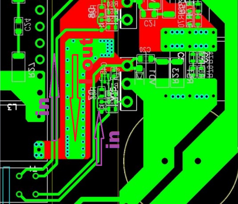

 Заголовок сообщения: Re: выбросы в ИИП полумост
СообщениеДобавлено: Чт июн 19, 2025 21:43:33
Рейтинг сообщений: 14
Зарегистрирован: Пн янв 10, 2011 08:10:39
Сообщений: 39
прошел почти месяц , а никто не подсказал ТСу , что разводка платы спроектирована вообще неалё - выходной полигон с большими импульсными токами идёт ПАРАЛЛЕЛЬНО входным дорожкам с управляющими импульсами...
