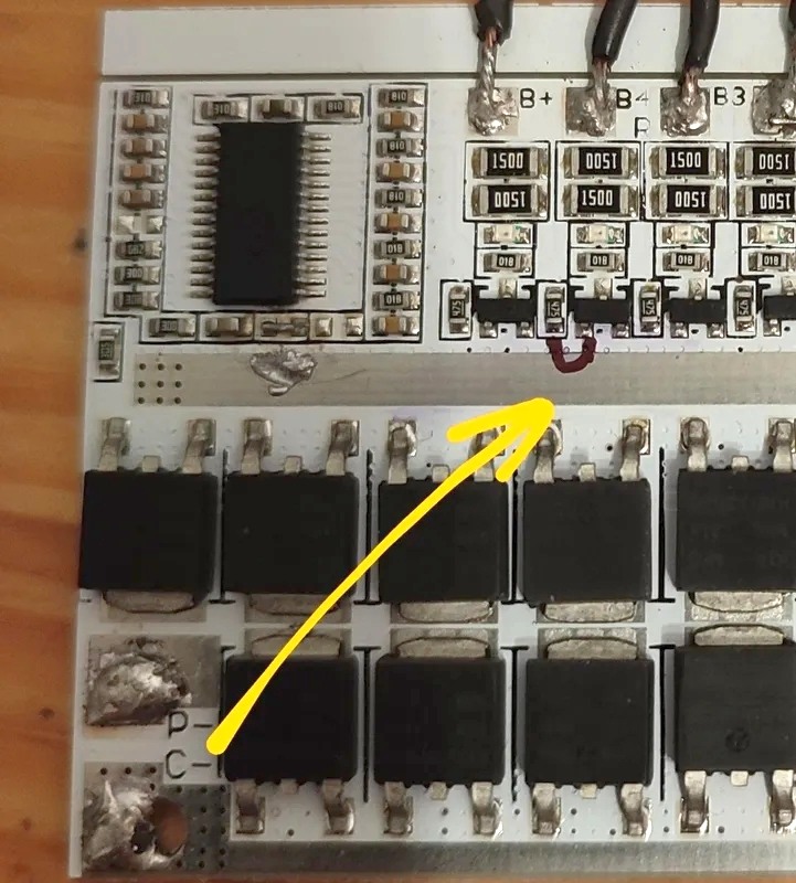

Добрый день, прошу подсказать, использую плату бмс https://aliexpress.ru/item/100500609786 ... 8165966052, подключаю по схеме приложенной на сайте продавца, заряжаются платой 3 аккумулятора 18650, но после подключения и оставления сборки на ночь или более один зи элементов уходит в разряд в ноль, это неисправность платы или мои кривые руки, элементы берутся из старых акб ноутбука, емкость примерно у всех одинаковая, сопротивления тоже, единственной что, я не делал при подключении платы это уравнивание потенциалов.

Сложно сказать. Давай начнем с кривых рук. Попробуем выпрямить
Добавлено after 1 minute 23 seconds:
Перемычки B1 B2 запаял?

Да все перемычки запаял (B1, B2 и у чипа), брал изначально плату 3S такая же фигня, грешу на руки из-за того, что повторяется уже два раза, на платах 3s и 5S, хотя первую сборку собрал и все работает нормально

Как паяешь? Нужно начинать справа, то есть с минуса. Припаял минус, потом плюс, следующий элемент, минус потом плюс. И последний так же минус потом плюс

Вот тут нет, паяю сначала основные плюс и минус, а потом провода балансировки, короче нужно начинать с основного минуса ? ок попробую спасибо. И еще не в тему 18650 ушедшие в 0 уже реанимации не подлежат ?

Эти платы имеют известный глюк.
На плате отсутствует дорожка между ногой транзистора и резистором линии В4.
Прозвоните остальные, сравните, если это так, то капля припоя решит проблему.
bms5.jpg [143.83 KiB]
