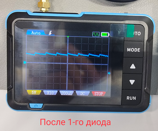

первичка при напряжении 18 и 12В
СпойлерИзображение 18В
Изображение 12В
пропуск что там, что там.... скорее всего разводка не правильная...

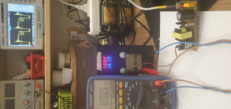

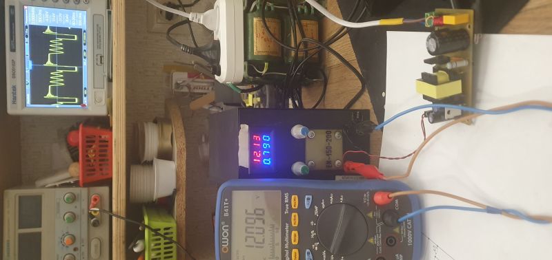

Поставил, конечно. Сейчас работает с 3845 без переделок. На ХХ 12.18 при 1.6А 12.0, но оч. сильно греется диод и транзистор. КПД никакое...
Добавлено after 19 minutes 8 seconds:
БП в работе
СпойлерИзображение Изображение Изображение Изображение Изображение
картинки боком загрузились почему-то... но и так понятно

Диод MUR1620CT, транзистор TSF10N60M. транзистор поменять нужно но на какой? есть P6NK60, FQPF7N65C, FQPF3N90/4N90, K3565, K2700
 Заголовок сообщения: Re: Проблемы с БП на UC3842
СообщениеДобавлено: Ср июн 12, 2024 13:46:30
Рейтинг сообщений: 57
Зарегистрирован: Вс мар 18, 2018 22:12:38
Сообщений: 189
диод поменять нужно на шоттки, чтобы он меньше грелся

Диод естественно менять на шотки и транзистор на что то по современней. К примеру MMD65R380Q или подобный. Смотри по сопротивлению и заряду затвора, чем меньше тем лучше. И радиатор не большой нужен.
Последний раз редактировалось Телекот Ср июн 12, 2024 14:10:13, всего редактировалось 1 раз.
СообщениеДобавлено: Ср июн 12, 2024 14:10:12
Зарегистрирован: Сб мар 30, 2013 22:45:18
Сообщений: 25
Откуда: Воронеж
Диод нашел STPS10LCD100C, а транзисторы только такие...

Добавлено after 7 hours 56 minutes 38 seconds:
перемотал транс, самопитание увеличил до 16В, заменил затворный резистор на 62ома, увеличил конденсатор самопитания до 100мкФ, по выходу заменил ультрафаст на шоттки. теперь все вроде работает, нагрев начинается от 1.4-1.7А.
всем огромное спасибо за помощь и советы.
Добавлено after 9 minutes 6 seconds:
Забыл сказать про МС - вернул обратно 3844.

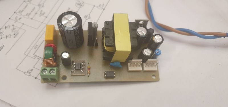

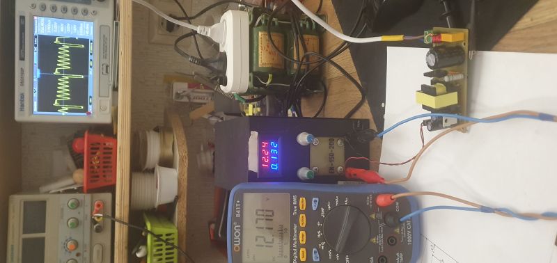

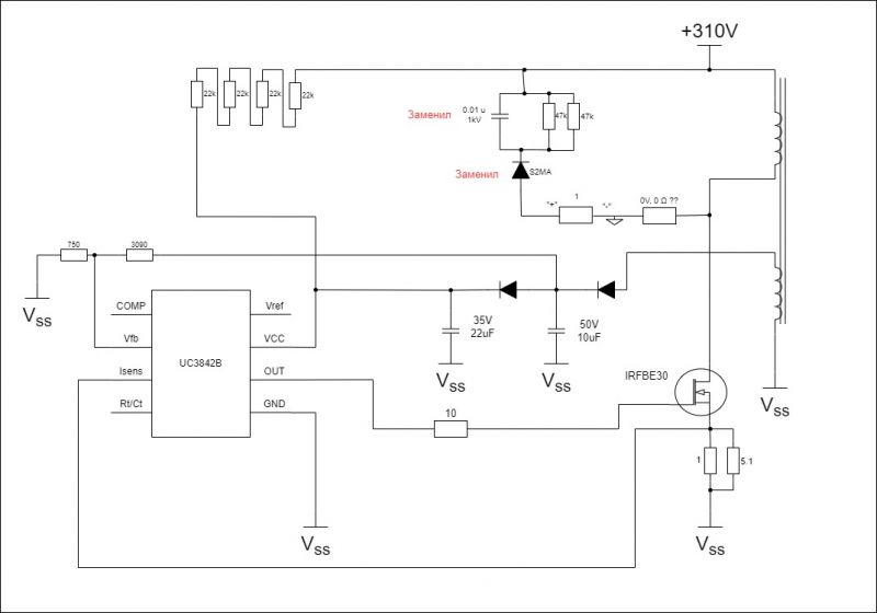

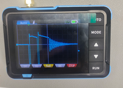

Приветствую специалистов. Помогите мне, пожалуйста с ремонтом блока питания General Electric CAR1212FP-Z03.
Симптомы:
Нет дежурного напряжения +5В, питание которой построено на UC3842B.
Дежурка собрана по похожей схеме из даташита на UC3842. Трансформатор имеет 4 вторичные обмотки. Одна вторичка для самопитания и еще 3 для формирования других напряжений, но они вроде бы никак не подключаются к нашей UC3842B
Набросал схему с основными элементами. Но есть какой-то странный элемент. Серый прямоугольник, в обе стороны звонится ВЗ и падение в обе стороны 0В.

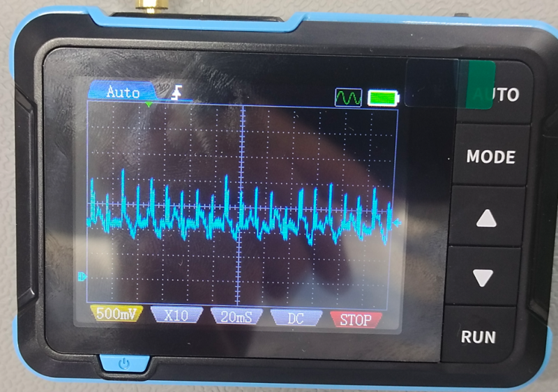

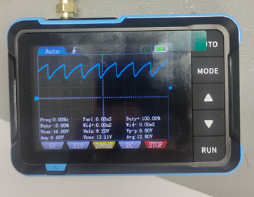

При включении питания напряжение на 7 ноге (Vcc) колеблется в районе 10-16В - это второй конденсатор в цепи самопитания. А напряжение на первом конденсаторе порядка 6-7В:
Получается, что в первый конденсатор не закачивается нужное количество энергии. А закачка энергии во второй конденсатор идет преимущественно через резисторы с +310В.
Не похоже на потерю емкости электролита? Пробовал в параллель впаять еще конденсатор - картина не изменилась.

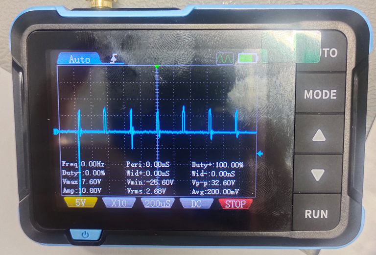

А на выходе обмотки самопитания пары импульсов с периодом около 300 мкс амплитудой 7-10В:
Получается, что обмотка самопитания не может обеспечить должную амплитуду? Недостаточно энергии в трансформаторе??

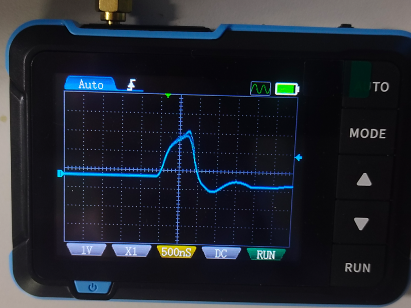

Вот датчик сигнал с датчика тока, сопротивление примерно 0,85Ом (3 вывод):
Напряжение на втором импульсе едва доходит до 1В. Это вероятно укорачивает импульс на затворе? И импульс не треугольный, а со ступенькой.
Т.к. нет нормального питания микросхема естественно перезапускается, на Vref импульсы.
Напряжение на 2 выводе - лес палок, я думаю тут смотреть нечего:
... пока не устраним перезапуск.
Сам контроллер менял и проверял подачей +17В от ЛБП. На 4 ноге есть пила частотой 125 кГц. На 6 ноге заполнение порядка 90%. При снижении напряжения на 2 ноге до 2,5В генерация ШИМ на 6 ноге прекращается.

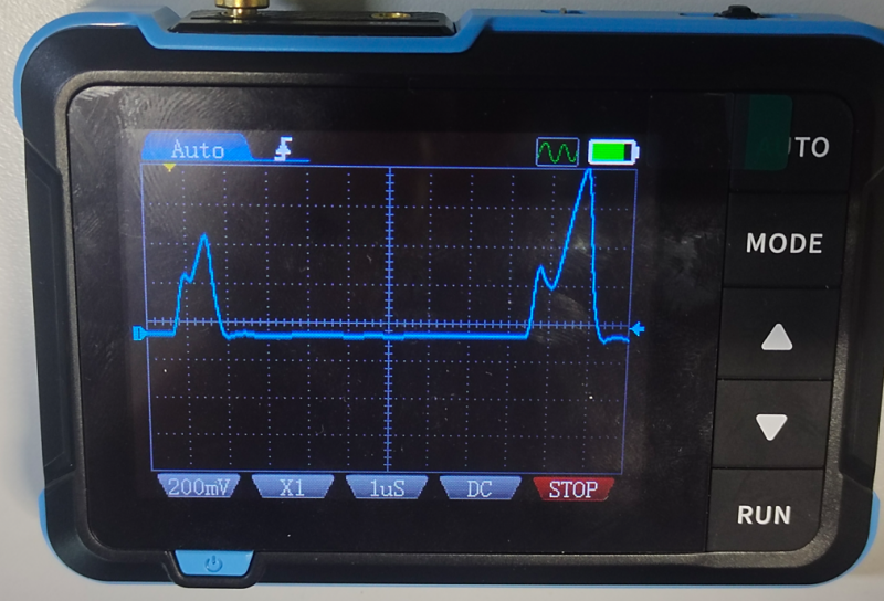

Думал, может подтекает диод клампера(?) в первичке, от чего напряжение на датчике тока раньше времени достигает порога. Посмотрел форму тока через этот диод: впаял перед диодом резистор, земляной щуп поставил ближе к обмотке, а сигнальный контакт щупа ближе к аноду диода. Форма тока странная какая-то. Напряжение сначала растет, будто ток течет в закрытый PN переход. Заряд емкости диода? Диод поменял, картина не поменялась.
Выходит, что при открывании транзистора в первичной цепи ток течет более 1 ампера, срабатывает ограничение по току, транзистор закрывается, в обмотке самопитания энергии оказывается недостаточно, ШИМ-ка не получает питания и на этом всё. В чем может быть дело?
Может дело в одной из вторичек? Боюсь их отпаивать, т.к. не знаю как это повлияет на работу всего источника.

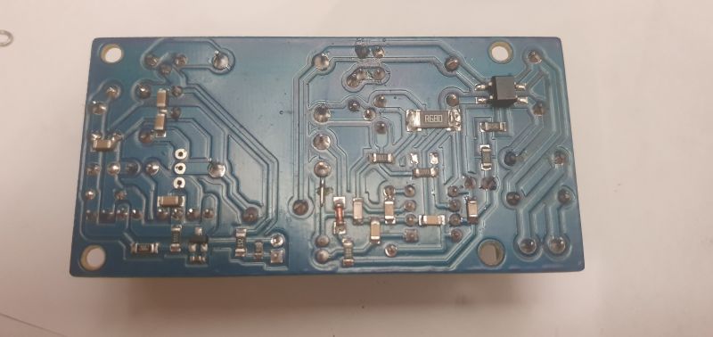

Я тоже колупал дежурку блока питания CAR1212FP-Z03. Поскольку этот тред вообще единственное место в рунете, где он упоминается, отпишусь здесь. Вдруг кому пригодится.
У меня проблемы были следующие: писк дежурки, напряжение 2,6 вольта. Если подождать минут 5, устройство запускается (со слов заказчика).
Проблема оказалась в smd конденсаторах 22/35 и 10/50 на модуле дежурки. Ёмкость у них была идеальной, а вот ESR уполз до 150 Ом на обоих. После замены дежурка выросла до 5 вольт, штатная работа восстановилась. Это не полимеры, а электролиты, так что заменить можно и не на smd версию, если нет подходящих.
Также обратите внимание на высоковольтные конденсаторы - они здесь тоже так себе по качеству.
