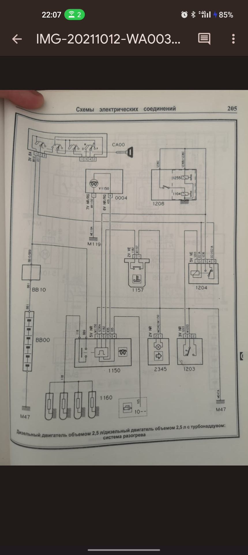

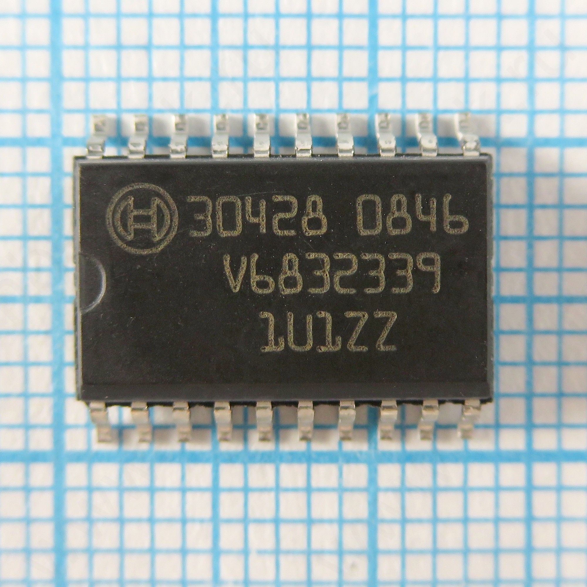

Там стоит реле управляемое мозгами авто
https://img.radiokot.ru/files/146553/me ... in4nsx.jpg
https://img.radiokot.ru/files/146553/3r6vr5b5cy.jpg не смог найти нормальной информации по ней кроме как драйвер управления свечами накала
Народ просто выводит с реле кнопку в салон и нажатием калит свечи. Я считаю это совсем колхозный, не удобный вариант
Все дело в том, что свечи включаются не однократно при морозах, а пока не будет прогрет двигатель и алгоритм их включения не очень понятен. Всем заправляют мозги.
Добавлено after 8 minutes 52 seconds:
На свечи идет напряжение бортовой сети, напрямую от АКБ. по этому оно всегда разное и разброс может быть от 11.5 (при разряженом АКБ) до 14 при работающем двигателе
https://img.radiokot.ru/files/146553/3r6txzbofq.jpg
