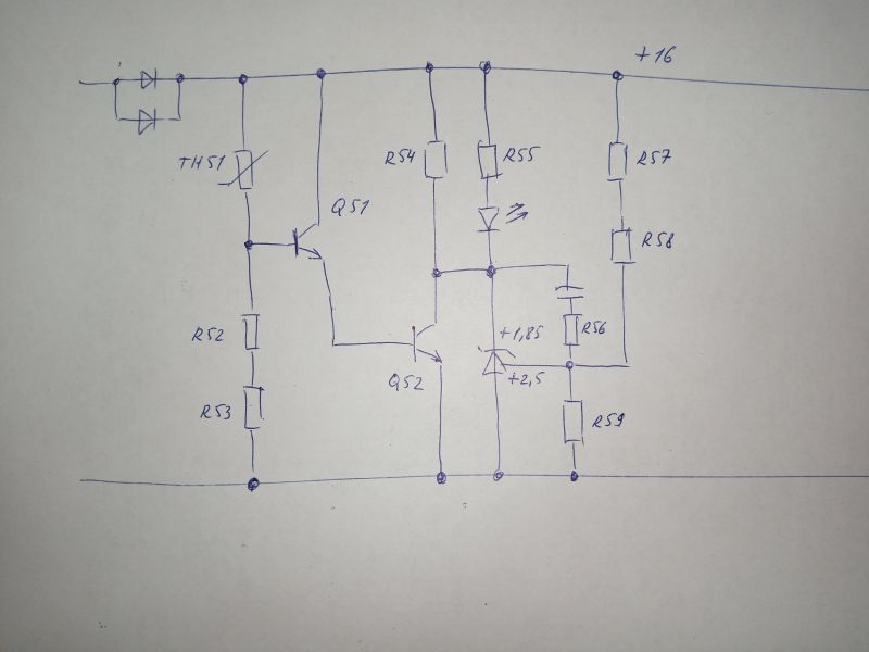

Коллеги, прошу помощи. Есть блок питания от Ямахи. Схему снимал сам, поэтому не уверен, что всё правильно. Но получается так, что ток через стабилитрон ZD51 ничем не ограничен. Стабилитрон поставил мощный на 5Вт, и он греется, как утюг! Балансировочного резистора в схеме не заметил. Что в этой схеме не так? Или может быть я чего-то не так понимаю?
И под нагрузкой, и без ситуация одинаковая - сильный нагрев. В блоке питания уже кто-то ковырялся, на месте этого стабилитрона стоял на 25 вольт, хотя БП должен выдавать 16В. На вторичной обмотке Tr1, если выпаять стабилитрон, 42 вольта. В первичной обмотке стоит ШИМ, у которого есть обратная связь через оптотранзистор и светодиод на РС1.
Заранее спасибо.
https://img.radiokot.ru/files/157222/me ... sa778p.jpg

Значит оптопара нерабочая или тл431 или у шимки вход фб
Схема неправильная .
И как следствие неккоректные вопросы .
БП импульсный фидбэк значит не зарисована связка оптопары и 431 .
Фото платы было бы уместнее чем этот чертеж :)

q51 и q52 правильно разрисуй в схеме . В зависимости от их типа .
А так схема стандартная , никаких балластов не требует . Дополнительная защита в виде зенера но не мощного .
Так напряжение его не совпадает с выходным .
БП на 16 в ? Зенер должен на 17 -18 в .
q51 и q52 это термозащита вероятно . Поэтому нужно проверить их тоже и цепь с терморезистором .

Чего-то такое получается... Напряжения на схеме действующие, сняты с включенного устройства. Получается, что оба транзистора Q51 и Q52 открыты (или пробиты), и светодиод оптопары лупит на полную мощь. Попытаюсь выпаять терморезистор, если поведение схемы не изменится, надо будет транзисторы выпаивать.
Это все наоборот работает - чем сильнее светится светодиод оптопары, тем ниже выходное напряжение.
Все очень похоже на нерабочую оптопару / обрыв в ее цепи. Очень маленькое напряжение на катоде 431й, либо изо всех сил пытается понизить выходное напряжение, либо где то обрыв в этой цепи.

А может быть так и задумано? Светодиод светит по максимуму, выходное напряжение становится максимальным, срабатывает защита зенером. Оптопару я уже менял, результат тот же.

Стабилизация\ на ТЛ431 всегда работает одинаково, чем сильнее она открыта, тем Уже выходные импульсы/ меньше выходное напряжение. БП на полную шпарит, обратная связь не работает. Я не советую вообще его лишний раз до нахождения причины перенапряжения включать во избежание пробоя ключа и ШИМки.
В штатном режиме на катоде 431й не должно быть 1,8В. Там вольт 5-8 должно быть при 16 на выходе. Стабилитрон это аварийная защита.

Дорожки, номиналы резисторов в цепи 431й проверялись?
!!! На фото оптопара задом наперед включена!!! :facepalm:

По формуле из даташита на катоде 431 должно быть 7,5В. Транзистор Q52 в случае открытия или пробоя может шунтировать 431. Но тогда напряжение на катоде было бы ещё ниже...
Нет, резисторы не проверял. Проверю. Спасибо.

Оптопара неправильно включена, даже по маркировке на плате видно.

Поставил обратно зенер, который стоял - на 22В, поставил правильно новую оптопару. Включил - на выходе 27В. Померял напряжение на катоде 431 - как было 1,8В, так и осталось. Выпаял Q52, включил - всё без изменений - 27В на выходе. Выпаял 431-ый. Включил - 27В на выходе. ) Тогда стало очевидно, что искать надо на другой стороне. Ну, и всё просто оказалось: дорожка со стороны оптотранзистора была порвана, т.е. обратной связи фактически не было.
