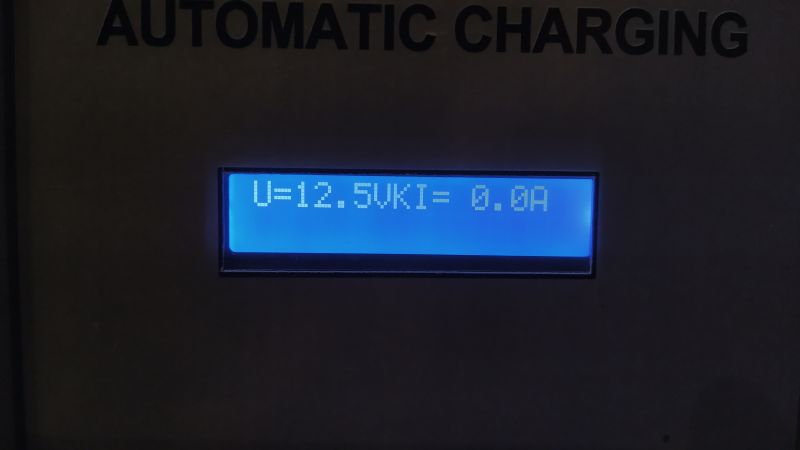

Привет всем. Собрал, сразу заработало устройство ВООБЩЕ без танцев.
Есть прикол иногда, не стирается полностью буфер Lcd.
