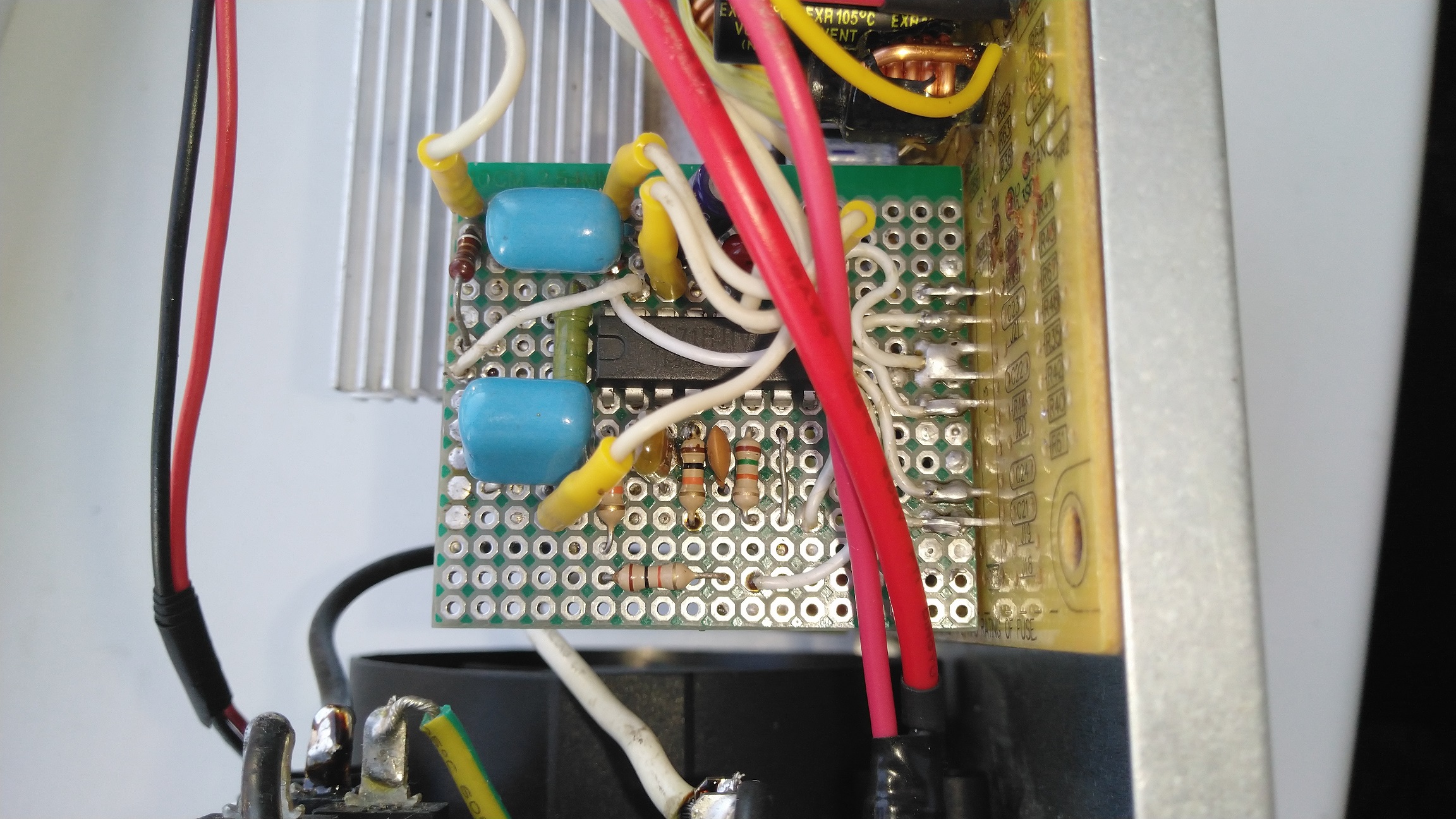

Пересобрал полностью всю обвязку по нормальной схеме, не трогал только делитель на 1 ногу тлки. Петь блок перестал полностью, единственное минимальный ток стал 200 миллиампер.

Murawej, а как шунт подключен конструктивно? В смысле минимальный ток? Не ограничивает до 0? Или на ХХ показывает 200мА?

Резистор тока в ноль, нагрузка, кз, блок выдает 200 миллиампер, то есть минимум тока не 0, дальше все регулируется. Шунт после косы сразу, вывод 15 по схеме, до шунта. Показометр ВА со своим шунтом на выходе, ни на что не влияет.

Внимательно посмотрите от косы до шунта больше никуда дорожка не идет. Бывает перемычка под трансформатором или дорожка уходит в сторону горячей части, а потом поворачивает в сторону дежурки.

Там RC цепочки возле трансформатора. Рассмотрел, на косе ничего нет, RC цепочки стоят до диода, на косе их нет.

Трудно заочно сказать. Возможно шунт ВАметра коррективы вносит. Я делаю с одним шунтом на основной плате.

В принципе не критично пока.

А показометр не сверяли с мультиметром?

Можно еще измерить сопротивление переменного резистора в крайнем положении

Всем спасибо, блок работает. Как то так.

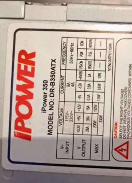

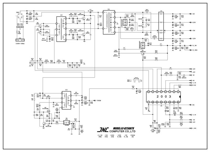

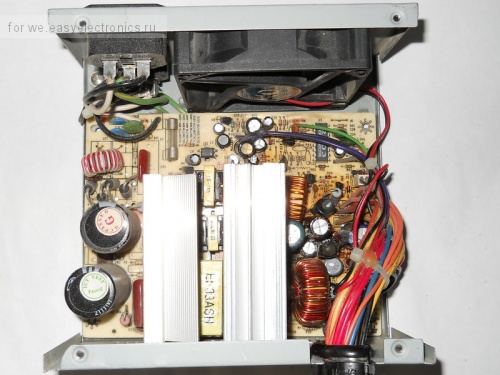

добрый день . имеется китайский бп (12В 16А). от него нужно питать вентилятор с током 13а. вчера пару раз вентилятор запускался от этого бп, но сейчас бп уходит в защиту, возможно из-за пускового тока бп думает, что кз. пробовал вешать лампочку 12в 55 ватт на пятивольтовую линию - не помогло. если раскрутить вентилятор от 5в, а потом подать 12в, то он работает. подскажите пожалуйста как обмануть (загрубить или совсем отключить) защиту от кз?
бп на микросхеме 2003. схема и фото платы не мои, но вроде похожи
 Заголовок сообщения: Re: Лабораторный БП из AT/ATX или серьёзная схема.
СообщениеДобавлено: Пн июн 30, 2025 23:00:04
Карма: 18
Рейтинг сообщений: 495
Зарегистрирован: Сб дек 14, 2013 16:11:55
Сообщений: 1691
C20 увеличь на пару порядков.
правильней наверно было бы сделать "плавный пуск" - запитывать вентиль через резистор 0,2-0,5ом 5-10 ватт, и замыкать его релюхой с задержкой в 1-2сек.
СообщениеДобавлено: Пн июн 30, 2025 23:29:23
Рейтинг сообщений: 39
Зарегистрирован: Чт апр 04, 2013 20:44:39
Сообщений: 255
Откуда: Вологда
Если блок исправный и от него больше ничего не питается, то запускать через ps-on (зелёный, чёрный). Проблемы с пусковым током не будет.
