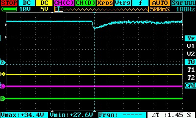

Сообщений: 330
МУС писал(а):
прибавляет обороты при просадке напряжения на силовых конденсаторах
На днях тестировал свою плату, и смотрел разницу если управлять заслонкой по просадке напряжения и управлять заслонкой по току и просадкой напряжения. Во втором варианте заслонка мгновенно отрабатывает на нагрузку. В первом варианте пока напряжение на банках просядет уже и обороты значительно проваливаются. Потом пока он их разгонит еще время пройдет. Так же и со снятием нагрузки хороший выбег получается в первом случае.
Добавлено after 9 minutes 54 seconds:
Так проседает на электролитах при 700 ватт нагрузке.

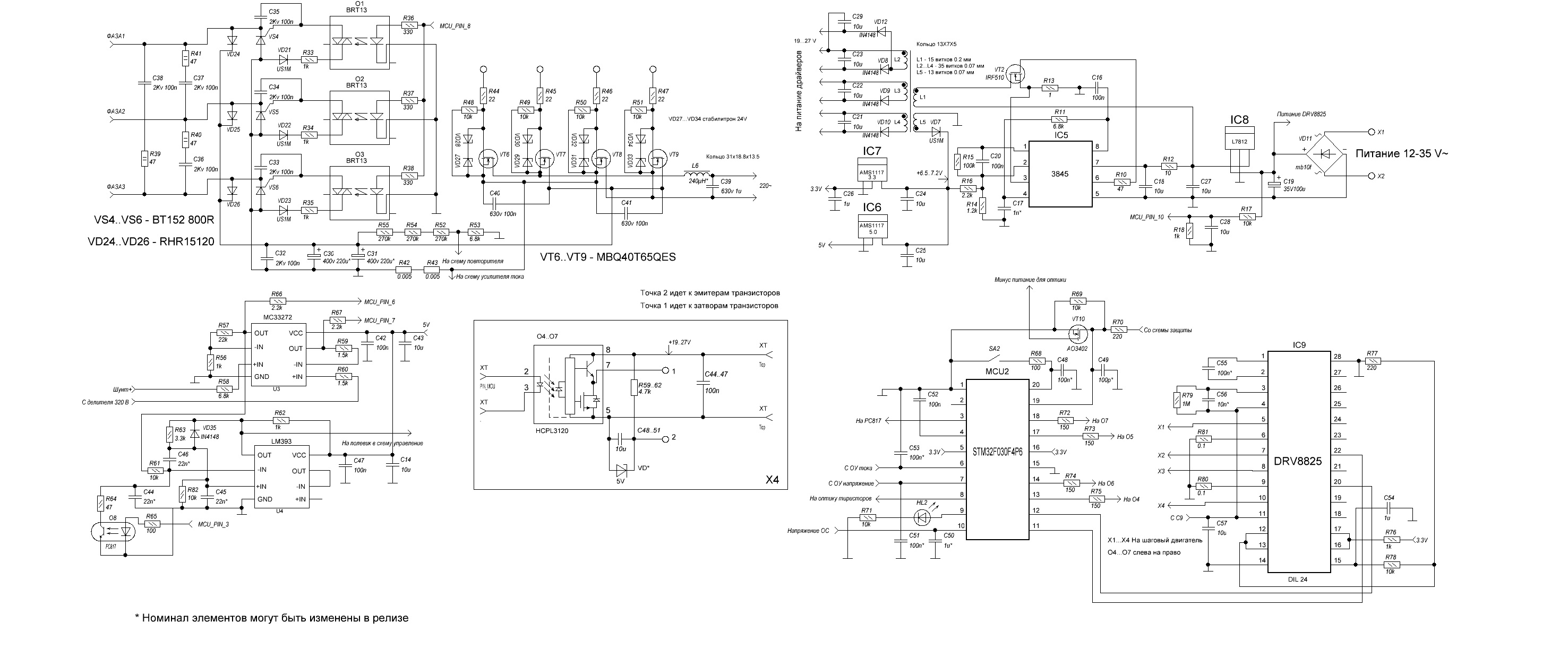

Схема для моей платы. Схема является чисто ознакомительной. Так сказать чтобы имели хоть какое то представление что я сделал. Сейчас собираю по этой схеме плату. И прошивку под эту схему буду переделывать (незначительные изменения переконфигурация портов и вывод кода ошибок на светодиод). Когда все доделаю и проверю выложу сюда прошивку и рисунок платы.

Желающие есть? Собрать, протестировать проект. Собрал инвертор по схеме, прошивку доделал под новую плату. Протестировал все работает. Бензик конечно для болкарки 1квт слабоват :)) прям хочется навалить но защита отрабатывает по превышению тока. Но в полевых условиях когда нужно электричество я думаю отличная вещь. Конечно не идеальный вариант, но все же что-то чем вообще ничего. А пока пойду обмою :beer:

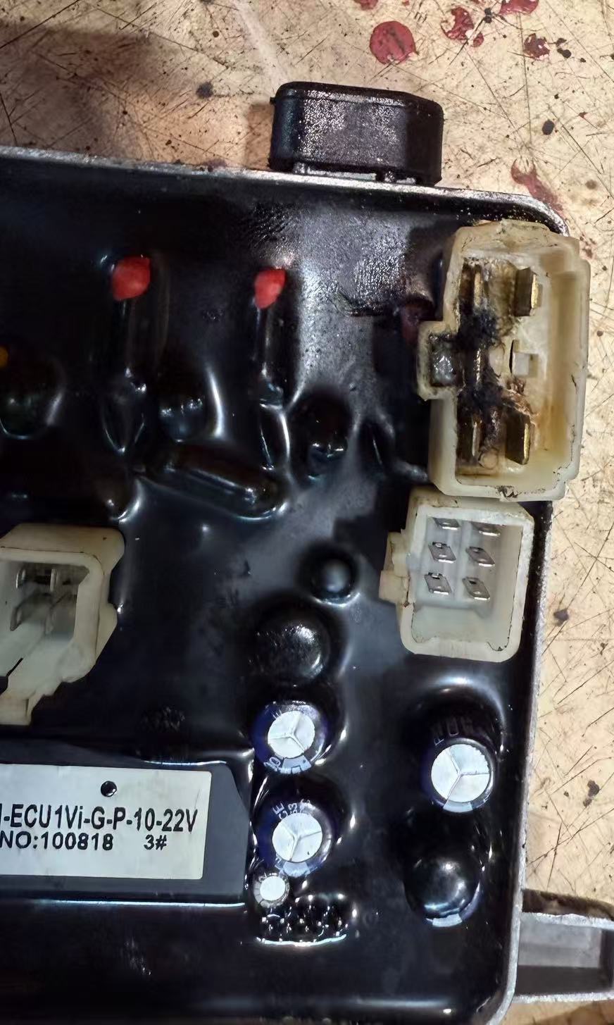

Здравствуйте, вот и я столкнулся с не работающей станцией Fubag Ti1000. Двигатель запускается , электричества нет, горят лампочки перегрузка и 220В. Разобрал на плате обнаружил оплавление которая большая идет с генератора(5концов) фишки, фото прилагаю. Хотел бы попросить помощи, может кто знает куда копать? Если нет, то вижу решение следующим способом, проверить фишку с генератора на то, что идет питание на плату. Подскажите, пжл, как это сделать? Второе , распаивать от компаунда или менять плату.

Прогоревшую фишку отмой от нагара. Цешкой прозвони по очереди силовые контакты на плате. Если звонятся то все силовая труп. Также можешь проверить саму розетку если там тоже звонится значит инвертор труп. Если козы нет, то что то внутри отвалилось. Компаунд судя по этому форуму удачно отчистить не кому пока не удавалось.

Добрый человек, подскажи как проверить силовую фишку идущую от генератора, чтобы убедиться, что генератор дает все что должен на инвекторную плату
Добавлено after 3 minutes 29 seconds:
Немного боюсь, что поставлю новую плату и спалю ее к чертям из за того что от гены идет что то не то…ведь она почему то оплавилась

Фишка оплавилась из за плохого контакта. Со временем контакт окисляется плюс электрическая нагрузка дополнительно греет и окисляет контакт. А чтобы убедится что там все нормально выдает генератор нужен осциллограф и нагрузка, или можно на минимальных оборотах запустить генератор (без платы управления заслонкой) повесить лампочку на 220 вольт. И на каждой фазе смотреть что там все напряжения были в норме. Но я думаю с генератором проблем не будет. В основном дохнет электроника.
Я правильно понимаю, что мультиметром я ничего не смогу проверить на фишке от генератора?

Я правильно понимаю, что если очистить плату он компаунда, то ее ремонт стоит недорого, путем замены сгоревших деталей?

Мультиметром сможете проверить напряжение, но какое он там будет... неизвестно. По второму пункту ремонт будет дешевле. Здесь есть люди которым удавалось поднимать сгоревшие платы.

А есть нормативные показатели по этой фишке? Риск же есть , если я рабочую Ивекторную плату поставлю, а она сгорит, или нет?

Уважаемый Бубоник, спасибо вам за проделанную работу, с удовольствием попробую собрать вашу схему!

Спасибо Бубонику!
Тоже планирую собрать плату. Пока возникло несколько вопросов:
Назначение кнопки SA1, светодиода HL1.
Как правильно подключить обмотки шагового двигателя заслонки карбюратора?
Какие используются шунты (марка или фото).
И по используемым деталям - возможные замены и ссылки на проверенные: HCPL3120, MBQ40T65QES, RHR15120, BRT13.

Итак. Приступим.
Кнопка SA1 нужна для сброса ошибок в случае выходов номинальных параметров инвертора или бензогенератора за пределы нормальной работы. Коды ошибок дублируются вспышками светодиодом HL1. Если контроллер сработал на ошибку с №1 то будет одна вспышка, потом через какое то время вспышка повторяется, до тех пор пока не заглушат генератор или не сбросят через кнопку SA1. Количество ошибок 5 ошибка c №5 закоментированна в прошивке потому, мешает работе программы при работе от программатора. Если планируете прошивать единожды либо работать без отладчика, то строку //if(!oshibka_toka)oshibka=5; можете раскоментировать. Описание ошибок в исходнике.
Если цвета проводников от шаговика заводские, то смотреть со стороны радиатора/радиаторов слева на право сверху вниз {синий, оранжевый, желтый, розовый} Если цвета отличаются то обмотки двигателя подключаются к контактам X1-X2 и вторая X3-X4.
Обычные резисторы в 5 мОм в смд корпусе 2512. Нагрев не значительный при максимальной мощности. Из манганина ставить не стал дороговатые однако. За уплывание параметров я в курсе
По деталям. Сюрприз. Где я брал на китайце они теперь по одной штуке продают за конские деньги.

Уточнение. Когда будете сбрасывать ошибки как в этом видео, отключайте нагрузку от инвертора. Лучше пока кнопкой не пользуемся. В дальнейшем дополню код чтобы можно было пускать под нагрузкой. Плохо что обороты дергаются периодически. Пробовал держать в ручную заслонку в одном положении, двигатель сам скидывает обороты потом разгоняется в исходное состояние. Походу что-то с карбом. На холостых обороты в районе 3000 держит, под 500 ватной лампой около 4000.

Кнопку успешно проверил. Работает нормально, можно пользоваться с этим проектом
