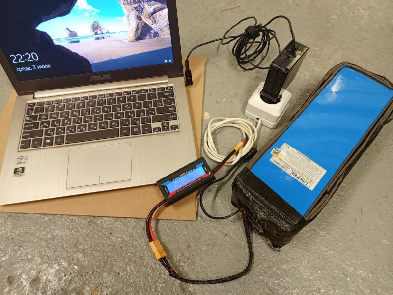

Так. Господа. Я как говорица дико извиняюсь. Попробовал, как посоветовал vlasovzloy, подцепить БП ноута напрямую к 48В - ноль реакции. Но проверил другой ноут, старенький Асус - и он завелся! Правда, мощность всего 30Вт выдаёт вместо стандартных 60. Но мне хватит.
Сетевой БП на 220В работает от постоянки 48В... Это что-то новенькое...
Но, получается, вопрос закрыт! Всем спасибо за обсуждение! (лол)
Пруфы:
