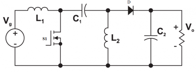

Синхронные несинхронные без разницы, 30 вольт пробьет верхние ключи и хана нагрузке
есть еще такая топология SEPIC
по сути это бустер, смещающий выход вниз LC цепочкой.
а если это смещение пофиг (неважно что не 0- потенциал на "-" проводе) то просто бустер с которого снимается только буст тоже не передает повышенное напряжение при пробое ключа.
