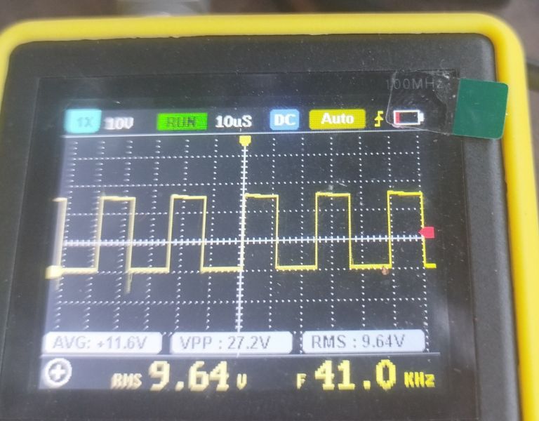

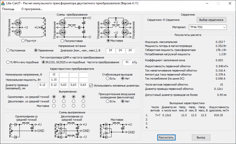

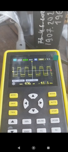

Добрался и я до сего замечательного проекта, собирал со страницы 50. плата управления - с первой страницы, но затык в ТГР.
Изображение Намотал ТГР по таким параметрам, на выходе какая-то чушь
Без ТГР вот что-то: Изображение
Питание 24 В, он внешнего БП на время наладки, потом хочу поставить трансик, правда не знаю какой по току брать. Ключи 40N60 (просто под рукой есть).
Также есть вопрос: резистор между 9 и 16 ногой SG3525 нужен? У меня просто нет ШИМ сигнала без него.... :(

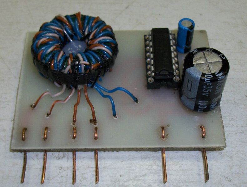

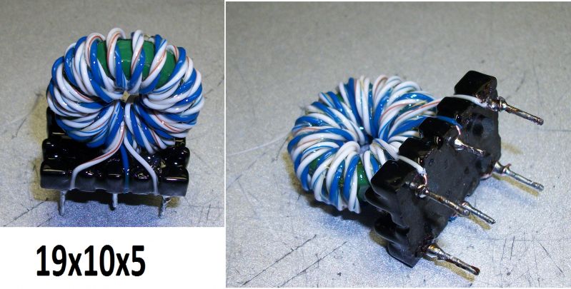

Тгр мотается филярно.
Сигнал что на входе и на выходе без нагрузки .
Добавлено after 2 minutes 24 seconds:
Включение ТГР, тупа такая.
Добавлено after 3 minutes 22 seconds:
Ослика смени. :)
