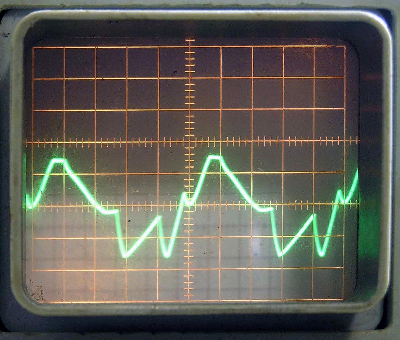

На R10, R15 и R8 относительно земли.
Относительно нижнего вывода С5 при работающем заряднике.
это было правильно ("общий провод" в данной схеме понятие относительное и неопределённое)....но где на самом С5 ????....должно быть равномерно и 100 Гц....
(на фото нет размерностей измерений, чисто картинка)

[quote="GubaRewa"]
не до "полного заряда", а просто до порога отключения....))))...это несколько разные понятия...))))
На С5 в среднем положении регулятора. Цена деления 5 В 2 мсек (100 Гц).

ну, хоть каждый полупериод работает....)))
