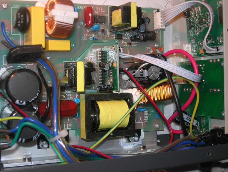

Приветствую! ЛБП PS3010, простенький лабораторничек, трудился верой и правдой. С недавнего времени начал показывать потребление тока без нагрузки, сначала 10, потом 20мА. Произвел калибровку, все по 0. Через неделю опять 10мА, через две 30мА, через месяц почти 300 мА, думаю калибровать смысла нет в такой ситуации, надо ремонтировать. Что проверять, транзисторы что ли потекли, или емкости сохнут?

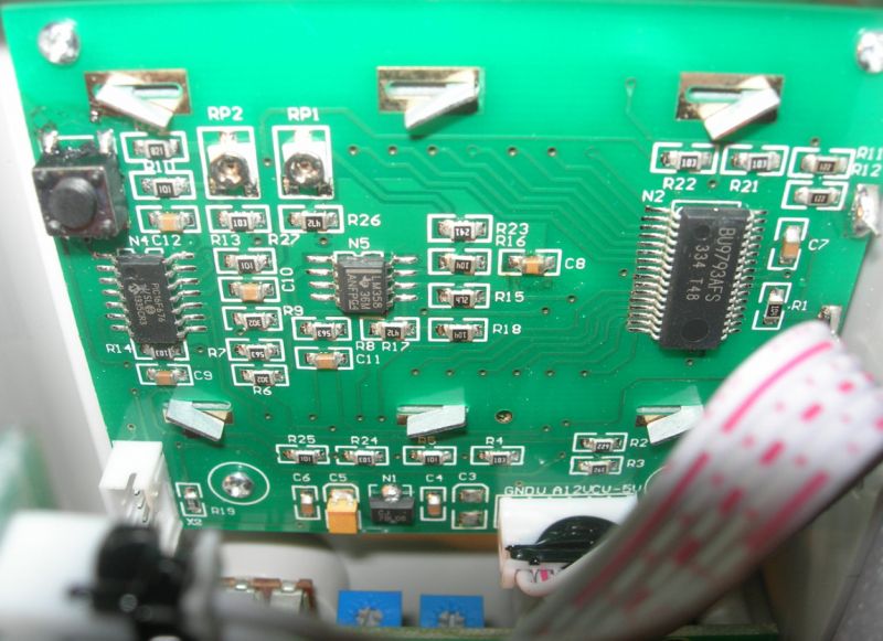

ass20, вопрос был больше теоретический, поэтому фотки не прикладывал, а схему где же ее раздобыть, не нашел. Сейчас уже без нагрузки больше ампера стал показывать.
Прикладываю фото силовой платы, и платы дисплея. Пластиковой палочкой понажимал на плату дисплея, отображаемое потребление изменилось до 0,6А. Подстроечники что ли моросят. Если их заменить, как настраивать не понятно.
Полное название блока QJE PS3010.
Добавлено after 1 hour 19 minutes 54 seconds:
PS: пропаял всю плату, ток на хх стал показывать 0. Теперь найти бы полноценную инфу по калибровке и откалибровать.

выявилась новая проблема, проверил напряжение, в среднем на 1,5-2 Вольта занижает показания. Это можно как то подлечить? я так понимаю схема замеров совмещена с платой индикации, выполнена на LM358 + PIC16F676 + BU9793AFS
Добавлено after 1 minute 26 seconds:
сам ЛБП такой https://www.chipdip.ru/product/ps3010-i ... 9000225611
Добавлено after 3 minutes 28 seconds:
резисторы почти все на плате проверил, ничего подозрительного не нашел

силоавя плата собрана на tl494 ?
на пате индикаци подстроечники RP1 RP2 крутили ? (они для клибровки идикатора)
напряжения на выходе БП и на индикаторе совпадают ? , если совпадют то копать силовую плату
проверяли , что выдает дежурка и какие пульсации у нее ?
