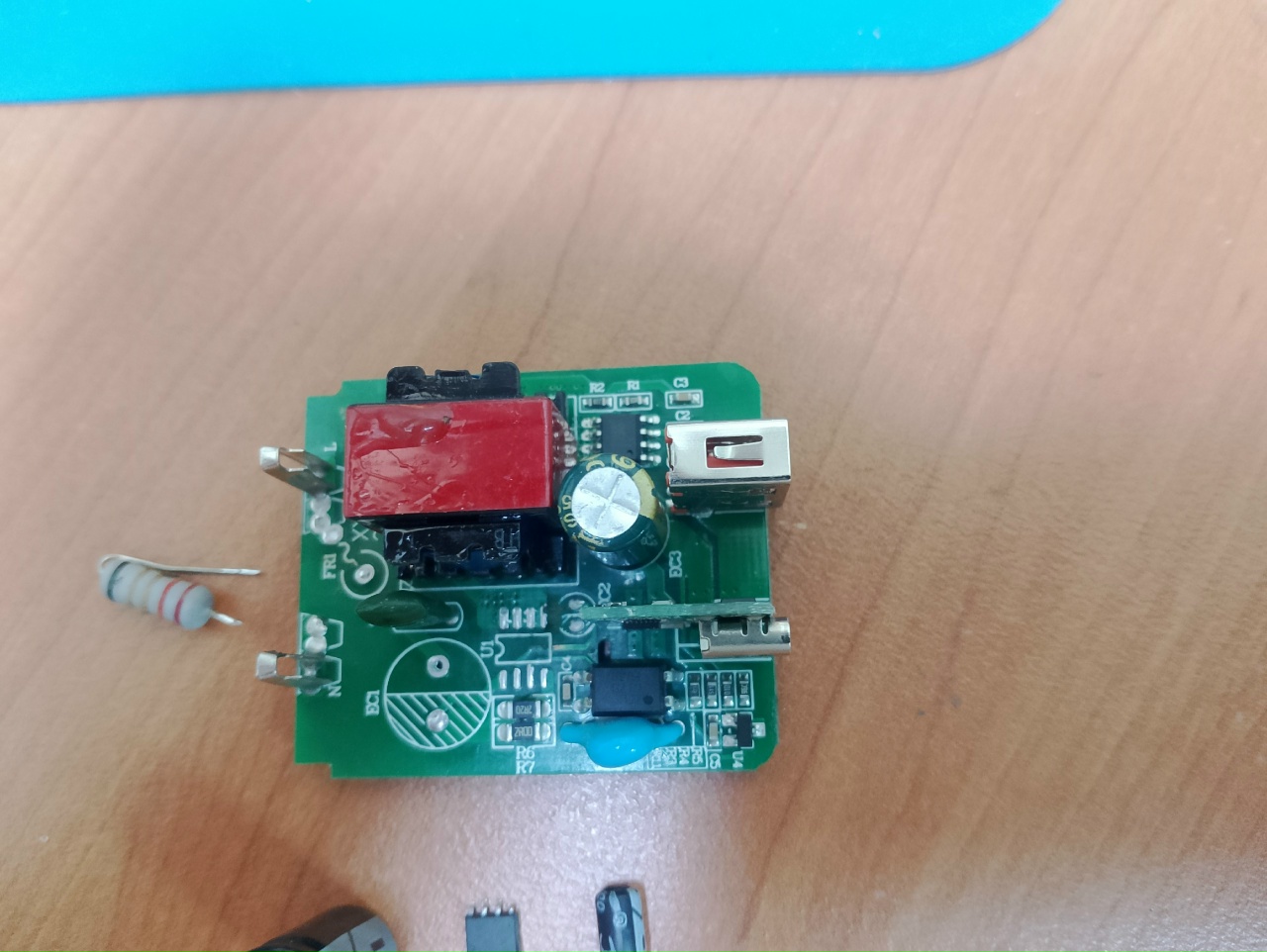

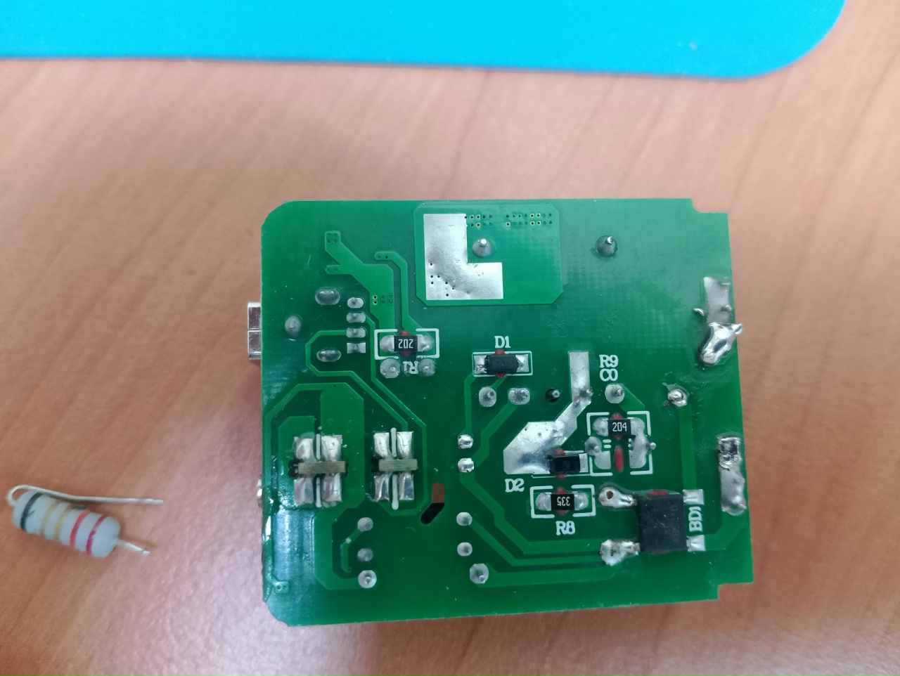

Уважаемый Lisin YT создал на него обзор, мои просьбы были услышаны =)
Из маркировки только штамп на кристалле JZ3106 – жаль, что не удалось ничего нагуглить и узнать наименование самой микросхемы.

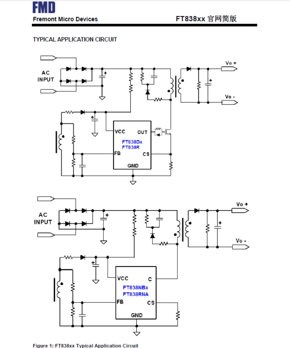

Прошу прощения заранее)! Увидел БП на Али и ваши фотки с отзывами)
Может вам поможет)
Не читал до конца - Нашли Грааль или нет - но недавно ремонтировал источник питания от терморегулятора.
Он питался от 220в ну и на выходе 12. далее через стаб на проц.
Так вот там стояла микросхема - транс и пару делатели обвязки. маркировка была на месте - девайс был еще из первых партий и маркировку еще не затерли видимо) Вот как вариант
Контроллер FT838xx оптимизирован для высокопроизводительных маломощных импульсных источников питания. FT838xx упрощает проектирование зарядного устройства постоянного/постоянного тока (CC/CV) за счет исключения оптопары и TL431. Высокоинтегрированные функции, такие как блокировка при пониженном напряжении (UVLO), подавление переднего фронта (LEB) и встроенная компенсация сопротивления кабеля, предлагают пользователям высокоэффективное и недорогое решение для питания переменного/постоянного тока.
Источники питания на базе FT838xx обеспечивают как высочайший средний КПД, так и быструю реакцию на динамическую нагрузку и сверхнизкое энергопотребление в режиме ожидания.
Стабилизация тока (CC) и напряжения (CV) с управлением первичной стороны
 Запатентованная технология, обеспечивающая высокую
эффективность и быстрый динамический отклик
 Отсутствие шума во всем рабочем диапазоне
 Встроенный силовой NPN-транзистор
 Встроенная компенсация кабеля
 Встроенная компенсация линии
 Обратная связь первичной стороны устраняет
оптронную развязку и TL431
 Поцикловое ограничение тока
 Защита от перегрева
 Защита от перенапряжения VCC
 Защита от обрыва цепи
Добавлено after 2 minutes 40 seconds:
Да забыл, у меня стояла FT838NB1-RT. и похожая (затертая) стоит на мелком БП за 50-100р покупал, похож на вариант с али.

Помогите опознать шим SO-8, стоит в сзу быстрой Deppa WC07.

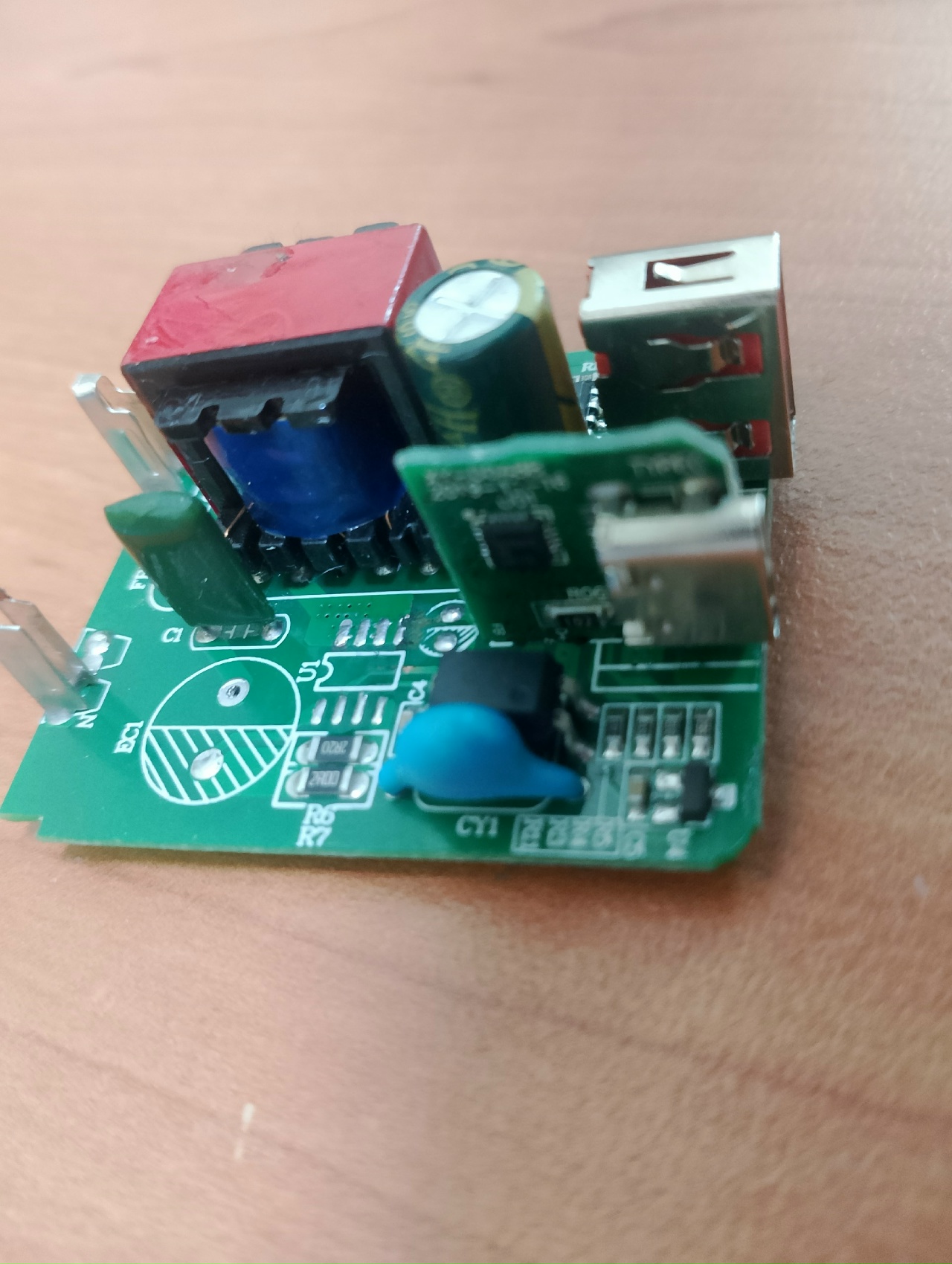

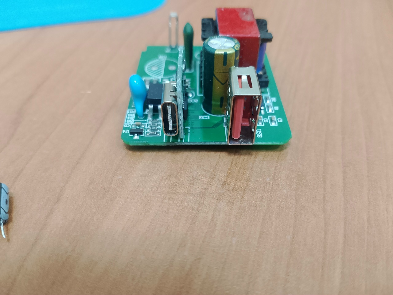

Попался и мне этот китайский модуль преобразователя. Работает, но отчётливо греется даже при нагрузке около 200 мА по 5 В выходу. Так и должно быть?
И ещё, сколько он максимум может выдержать на входе? У нас в последнее время бывают подъёмы напряжения до 285..290 В длительностью до часа, он способен такое переварить?
Добавлено after 2 hours 49 minutes 31 second:
В этом модуле стоит что-то более продвинутое - в нём как минимум есть оптопара в обратной связи.
