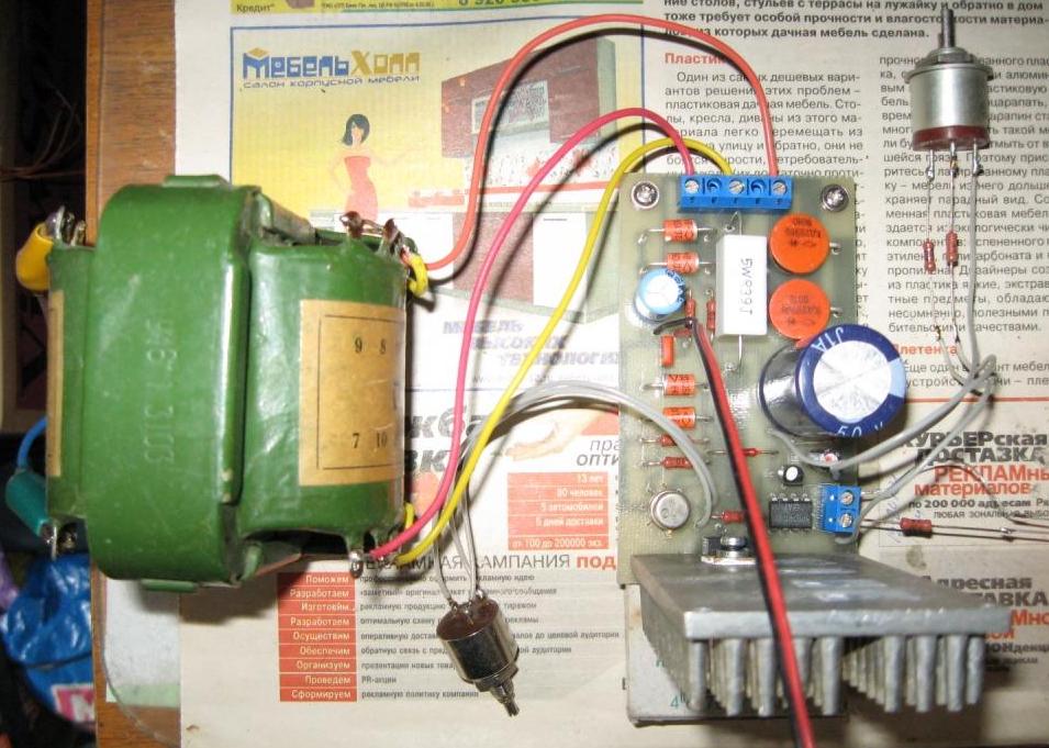

Повторял эту схему несколько раз. Пробовал из импорта транзисторы IRF530 и 2SK3069 в последней версии. Всё работало.

Первый раз делал точно по журналу включая печатку, транзистор только КП904А вместо 901-го. Потом изменил плату под другие элементы. Вместо двух отдельных полевиков применил сборку в DIP-8 и установил другие диоды, а также уменьшил сопротивление R6 в два раза до 0,51Ом. Переменные резисторы ставил из наличия какие были. Вот сохранилось фото одного из вариантов.

xpu Насколько помню нижний предел составил 3 вольта и подборкой резисторов ещё уменьшить его не удалось. Замена полевиков КП103 на другую букву, думаю совершенно не критична и не приведёт к ухудшению параметров.
