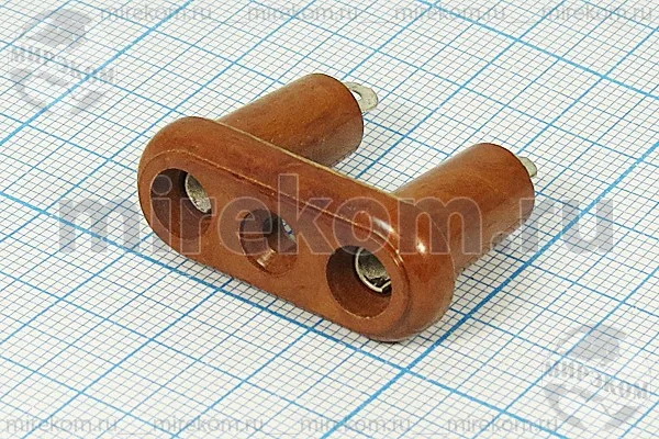

Нужна компактная, с креплением или наружу на стенки приборов, а лучше внутрь "заподлицо" стенки, и без ненужных возможностей затяжки оголенных проводов.
На фото ненадежная. Скажем, блок питания розеточный уже не воткнешь, хотя расстояние гнезд стандартное.

В СССР была. Правда под штыри 4 мм.

Они все на 4 мм имеют гнезда. В качестве силовых они все не очень-то годятся.

Если внутрь, то потроха от обычной одиночной розетки вполне подойдут.

Одиночные купи приборные

Если место позволяет, я использую модуль розетки legrand для кабель-каналов. Удобно - легко монтируется на поверхность корпуса и вид не особо портит.
Без рамки, конечно.

Клеммная колодка (а не розетка), что изображена на вашей фотке, предназначена для низковольтных цепей напряжением до 36 В. На 220 В её использовать нельзя от слова "совсем".

У меня есть положительный опыт установки колодок (сердцевин) от розеток, у которых отверстия огорожены выступающими втулками, располагающимися заподлицо в увеличенных отверстиях лицевой накладки. Такие колодки прекрасно монтируются на тонкие стенки приборов. Если стенка металлическая, изнутри надо клеить изоляционный слой, во избежание случайного контакта винтовых зажимов или торчащих концов проводов с корпусом. Я клеил листовой текстолит толщиной около 0,5 мм.
