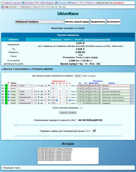

2024.06.24-UklonNanoFinal.ino.genericV3.38 на сервере.
1.Исправлены небольшие косячки по багрепортам.
2.Выведена активация работы ЦАП MCP4725.
Если кому надо - можно его включить установкой параметра DAC в файле калибровки(Calibr.ini) и перезагрузить Уклон.
"DAC":"0" - откл.
"DAC":"1" - вкл. выход ЦАП 0в - 3.3В
"DAC":"2" - вкл. с иверсией ,выход ЦАП 3.3в - 0в
Подключается по I2C. SDA и SCL привязаны к INA226.
2024.07.16-UklonNanoFinal.ino.genericV3.40 прошивка на сервере.
Одна из прошивок с самыми глобальными изменениями. Рекомендуется сначала опытным тестировщикам.
1) Переработан основной интерфейс управления. Добавлена галка переключения между режимом с движками и полями ручного ввода параметров.
!!ВНИМАНИЕ!! ограничений нет. Что введете - то и получите!!!
2) Изменен формат хранения наборного профиля. Если раньше строка шага выглядела так:
1,2,2,1.40,1.40,0,10.50,10.50, 0,0.000,0.000,1,2,0
то сейчас она выглядит так:
1/2/2/1.40/1.40/0/10.50/10.50/ 0/0.000/0.000/1/2/0
Это было нужно для введения "защиты" от ввода запятой, при установке параметров заряда.
Старые сохраненные профили работать не будут, но их можно легко переделать в новые, если открыть блокнотом и автозаменой поменять все "," на "/"
После этого загружаете измененный профиль заряда в ЗУ и все станет работать как прежде.
3) Бэкап и рестор настроек перед прошивкой перенес в соответствующее меню.
4) Множество мелких переделок.
2024.07.31-UklonNanoFinal.ino.genericV3.41 на сервере
Исправлено :
1.Некорректаня работа в режиме асимметричного заряда
2.Некорректное отображение наборного профиля на экране смартфона
3.Грамматические ошибки в интерфейсе
4.Запретил отсылать на логер данные емкости при 25С, если датчик температуры не подключен
5.Переписал библиотеку INA226, добавил в нее несколько изменений для корректной работы ЗУ в будущем
подключении к стороннему БП.
Добавлено :
1.Автоматический выбор распиновки и адреса INA226. Теперь можно не запаивать пины на обратной стороне модуля.
 Заголовок сообщения: Re: Уклон Нано. ЗУ/WiFi/нагрузка/логер на ESP8266
СообщениеДобавлено: Вт авг 13, 2024 19:40:03
Зарегистрирован: Чт мар 19, 2020 21:34:26
Сообщений: 28
2024.08.08-UklonNanoFinal.ino.genericV3.44 на сервере.
Изменения:
1) Допилен наборный профиль. Добавлены чекбоксы, безусловно прерывающие выполнение программы и пропускающие последующие шаги алгоритма.
Нужны для более безопасной работы с изношенными батареями.
2) Добавлены подсказки в шапку таблицы шагов. При наведении мышью будет пояснение за что отвечает столбец.
3) Добавлено ограничение допустимой мощности ЗУ. На странице калибровки можно указать допустимые максимальные токи и напряжения.
Функция защитит блоки питания ЗУ от перегрузки, в случае неверного введения параметров тока заряда.
При обновлении прошивки с рестором ранее сохраненных параметров - нужно будет принудительно указать на странице калибровки 20В и 5А.
4) Добавлена индикация ухода ЗУ на паузу, при отключении света.
5) Исправлено прерывание по минимальному току заряда.
6) Добавлен режим ручной установки PWM на выходе. Для тестировщиков и разработчиков версий на основе готовых БП.
7) Много мелких исправлений.

Прошивка 2024.11.26-UklonNanoFinal.ino.genericV3.52 на сервере.
В целом проходная. У кого все и так работает - можно не обновляться. В основном изменения коснулись работы в режиме управления сторонним БП, заряда малоемких низковольтных аккумуляторов и подстройки ПИД регулятора.
Добавлено:
1) Максимальное значение движков напряжения и тока на главной странице теперь привязано к настройкам максимального напряжения и тока на странице калибровок. Теперь нет нужды править Index.htm ручками для изменения пределов.
2) На олед дисплее периодически показываются два последних поля IP адреса устройства. Сделано для удобства работы с множеством ЗУ.
Изменено:
1) Коэффициенты ПИДов по умолчанию для Уклона на XL4016 снижены до 256. Для Уклона+БП снижены до 4.
2) В наборном профиле установки напряжения и тока расширены до трех знаков после запятой. Полезно для работы с аккумуляторами малой емкости.
3) много чего еще по мелочи...
2025.01.10-UklonNanoFinal.ino.genericV3.54 на сервере.
1)Подключил ПИДы к выкачке, асимметрии и качелям.
2)Исправил некоторые замечания.
3)Добавил буферный режим в наборный профиль.
Читается как заряжать батарею напряжением 13,6В и током 0,222А.
2025.01.21-UklonNanoFinal.ino.genericV3.56 на сервере.
Проходная прошивка.
1) По просьбам трудящихся добавил поддержку OLED 1.3 и OLED 1.5. Выбрать нужный можно на странице калибровки.
2) Теперь ЗУ должно сохранять прогресс заряда каждые 10 минут. При внештатке - можно иметь хоть какие-то приблизительные остаточные данные.

2025.02.16-UklonNanoFinal.ino.genericV3.59 на сервере.
Изменения:
1) Куча мелких исправлений в интерфейсе.
2) В связи с подготовкой новой ревизии ЗУ - сразу после прошивки FS, на странице калибровки необходимо будет выбрать конкретное устройство. Раньше по умолчанию был Уклон Nano.
3) Нашел конфликт в защитах, которые не позволяли стартануть разряд большими токами. Проверьте все ли так, ибо у меня было сложно поймать данный баг.
4) Улучшил быстродействие, но это вряд ли кто заметит.
Добавлено:
1) Контроль заряда по дельтапику напряжения, выраженному в конкретных милливольтах. Как на имаксах. Для настройки - используется поле ограничения по дельтам. 0 - не используется. Больше нуля - отслеживается время прошедшее с достижения максимума напряжения и начала его падения(в минутах). Меньше нуля - отслеживается фактическое значение напряжения в милливольтах, с достижения его максимума и начала падения (в милливольтах). Полезно при заряде никелевых ячеек.
Также потихоньку добавляю подсказки.
Чтобы не держать в голове все возможные настройки - достаточно навести мышь на интересующий параметр и получить подсказу как его использовать

2025.03.04-UklonNanoFinal.ino.genericV3.60 на сервере.
Добавлено:
1)Более быстрый UDP протокол отправки данных на логер. Его и рекомендуется использовать так как он на порядок быстрее TCP и меньше грузит тщедушную ESP8266. Будет работать только при прошивке логера 1,26 и выше.
Исправлена:
1)Работа с OLED дисплеями 1,3 и 1,5
Изменено:
1)Избавился от болтанки тока и напряжения, во время обращения к страницам ЗУ, при использовании малых шунтов.
2)Добавил подсказки на страницу установок WiFI.
2025.02.26-LogerNaSdNew.ino.genericV1.26 на сервере. Только для ESP8266.
Добавлено:
Возможность работать с ЗУ семейства Уклон по UDP протоколу. Это сильно быстрее.
Исправлено:
Обрывы и перезапуски, при загрузке массивных логов.

2025.12.16-UklonNanoGen.ino.genericV3.77 прошивка на сервере.
СпойлерДобавлено:
- Скины оформления главной страницы.
Концепция оформления внешнего вида главной страницы ЗУ состоит в том, что пользователю предлагается пять вариантов тем, на выбор.
Первая - классическая. Без всего. Черно-белое оформление, по классическим многолетним заветам.
Вторая - сине-голубая - мое личное предпочтение. Ибо всегда видел интерфейс именно в этих тонах.
Третья - зеленый стиль от коллеги Николая.
Четвертая - темный стиль, чтобы не будить домочадцев по ночам свечением монитора.
Пятая - свой стиль. Для тех, кому все что было ранее - не подходит.
Стили с первого по четвертый - жестко зашиты в прошивку и с развитием проекта будут изменяться только автором (авторами).
Пятый стиль может быть изменен самим пользователем. Кому хочется поклацать CSS - есть все возможности. В корне файловой системы лежит файл styles.css - в нем стандартный шаблон голубой темы. Изменяйте его ка хотите. Результат своего труда не будет теряться при перепрошивке ЗУ, если перед тем сохранить собственную тему где нить на ПК, а после прошивки ресторнуть стандартным образом. Так же как ресторим историю заряда или статистику ЗУ на странице прошивки.
- звуковые оповещения событий на главной странице.
При старте заряда - одиночный колокольчик.
При остановке заряда - двойной колокольчик.
При окончании заряда - одиночный ханг.
При аларме - двойной ханг.
Включить и выключить звуковые оповещения можно на странице калибровки.
В планах добавить еще и Зумер в схему ЗУ. Для того чтобы оно еще и им подзвучивало события устройства.
В наборном профиле пока подзвучки нет. Еще не решил как она должна работать. Будем определяться по ходу пьесы.
- Переработана строка отсылки данных на страницу.
Теперь она имеет вид X1/X2/X3 .... Связано с тем, что в прошивке кончилось место и для дальнейшей работы надо резать строковые константы, занимающие огромное количество памяти.
2025.12.31-UklonNanoGen.ino.genericV3.78 на сервере
