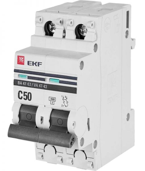

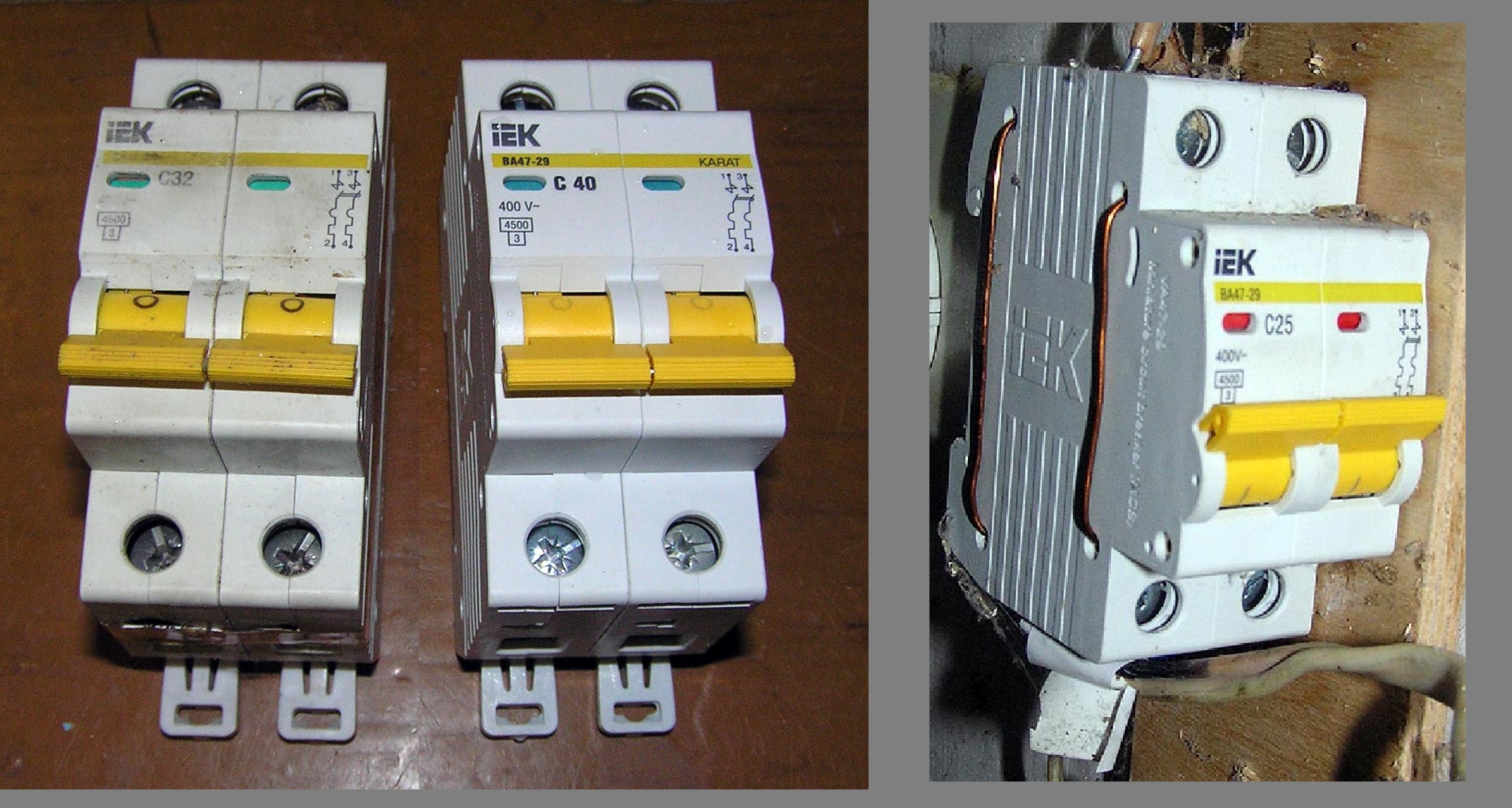

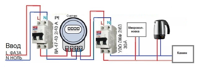

Проблема с автоматом. На входе стоит более мощный, чем на выходе, а выбивает он, а не маломощный.

А выбивает-то от чего? Коза или перегруз? Из картинки непонятно, какая категория по току у этих балалаек. Если выбивает от перегруза, то какой примерно ток при этом?

Перегруз, пришлось камин выключить. Сначала стоял на входе 32 А, заменил на 40 А - ещё хуже стало... А на выходе 25 А - тот не выбивает.

Автоматы одинаковые и по типу, и по категории. Единственное, что приходит в голову - неисправен 25 ампер - ну не могли же оба два 32 и 40 сломаться. А там до 25 амперника, больше никуда провода не уходят? К соседу на самогонный аппарат?

Фото автоматов ваши? По первому изображении у вас установлено автомат + узо, а по второму у вас автомат + автомат!? отключается сразу или с задержкой после подключения устройства(отключается по КЗ или тепловой расцепитель)? Есть ли от вилки после счетчика еще куда-то гараж, сарай? Какая примерно мощность чайника + все остальное?

Выбивает сразу, или через какое то время (секунды-минуты)?
Если не сразу - один из них неисправен по тепловому каналу.
Одолжить у электрика клещи, или посчитать суммарный ток нагрузки по данным электроприборов, должно понятно стать.
Типовой ток сработки электромагнитного канала:
C25 - 125...250A
C40 - 200...400A
Теплового канала - просто выше номинала.
Чем выше ток над номинальным, тем быстрее сработает, это может быть от нескольких секунд до нескольких десятков минут.

Выбивало через какое то время (минуты).
Я вчера поставил на вход этот. Пока не выбивал.

Ток мерит на улице, когда снег идёт и мороз? Сечение на входе СИП алюминий 10, на выходе алюминий 4. Мощность нагрузки до 5 квт.

Токовым клещам пофиг где мерить. И дома и на улице и везде надо померить сравнить. Возможен вариант чтотгдето пробивает кабель например между столбом и домом

Между столбом и домом два отдельных СИП, некуда пробивать. А в доме скрытая проводка...

Ток короткого замыкания >500А после C50 гарантируете?
А еще энергосбыт может сделать вам секс, за вводной автомат, не соответствующий документам на подключение.

~Dimon~, гарантий никто не может дать, кроме Бога. Был обрыв провода, приехали электромонтёры из энергосбыта, протянули торсаду, подключили к автомату, я только потом поменял автомат на современный. Пломбу не ставили, так как побоялись подключать нуль через советский автомат на винтах, боясь закоротить и получить фейерверк, поэтому фазу подключили через автомат, а нуль напрямую к выходному контакту.
