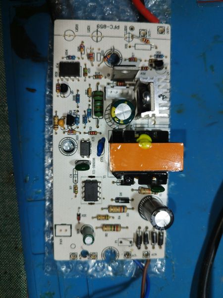

Имеем китайское зарядное ноунейм, 12В, 6А. Таких в китае вагон и маленькая тележка, с "десульфатацией" типа. Мне попалась максимальная обманка, с муляжом переключения режимов, по факту дисплей просто выполняет функцию амперметра-вольтметра, вся логика работы вшита в основную плату.
Амперметр врет в 2,5 раза, показывая 6А вместо 2 с копейками :)) но даже не в этом проблема. регулярно в процессе работы перегорает предохранитель(ставил 1, 2, 3а), иногда вместе со входными диодами. причину установить не удалось. после перепайки может заработать сразу, а может попросить еще один предохранитель.
По схемотехнике из основного LM317, выходной полевик, неизвестный шим sf2529ddp 534za, tl431, транзистор управления вентилятором, диодная сборка. подключался к разным аккумуляторам и тестировался электронной нагрузкой. результат один - в случайный момент времени перегорает предохранитель. Через лампу тоже работает. Какова последовательность поиска причины такой нестабильной работы?

1. Схему срисовать и тут показать.
Может знающие люди что то подскажут.

Схему хотя бы начать рисовать с ШИМ и его обвязки. Хорошо бы в момент работоспособности измерить рабочую частоту. Потом, имея назначение выводов, по спец. сайтам попытаться определить марку ШИМ (есть такие, где по распиновке можно подобрать точную марку). Есть большой шанс, что эта микруха - аналог чего-то более известного. И, если так, то, опираясь на схему из документации, дорисовать фактическую.
Ну а потом куда творческая кривая выведет...

Чото диодики вобще детские какие то, да и банка на 22 мкф всего наверно. Нужно человеческие диоды и конденсатор напобольше и варистор последовательно с предом.
Поменяй для начала, например her506 диоды, кондер на 47 мкф/ 400 (450) вольт

Думаю, там диоды вполне соответствуют. Потому как не видно отдельного силового ключа. А ключ, встроенный в микруху DIP-8, на большую мощность никак не рассчитан.
мне как-то на фото показалось, что датчик тока (большой резистор) немного вспузырившийся, т.е. увеличил сопротивление...

Подобная плата попадалась в зарядке аккумулятора от ДЕТСКОГО автомобиля с 4 Ач аккумулятором.
И рассчитана она на ток не больше 2 Ампер.

vlasovzloy, блок на +- 60 ватт. Диоды 4007, 1А. Кондер 22мкф. Это прям такие огромные броски тока происходят, что ли?
Agaev, так же думаю. очень он маломощный для такого поведения. Даже 1А при 220В это 220Вт, плюс полуволна...
Krismi70, нет, это просто дефект китайской краски
Муркиз, диодная сборка на 10А, трансформатор по габаритам точно 50 Вт потянет с принудиловкой
Принципиально хочу разобраться, почему перегорает. Посмотрел в инете, похожие чуть более навороченные зарядки с другими шим и таким же трансформатором имеют данную неисправность

Придется повторить, уже один раз ведь было сказано, что" ключ, встроенный в микруху DIP-8, на большую мощность никак не рассчитан".
Узкое место у него не выходной выпрямитель, а входной преобразователь. И реально он способен раскачать ключ не больше, чем на 30 ватт.
И я уже устал восстанавливать соседу подобный зарядник - а он все утверждает, это ведь зарядник для автомобилей, как на нем нарисовано, и должен поэтому 6 А давать ток.
А между тем полно статей в интернете про его негодность на токи выше 3 ампер. А как он будет давать бо́льший ток, если эта схемотехника была разработана для зарядки аккумуляторов для электроинструмента ?

vlasovzloy, Муркиз, Николай_С, чугунок, да, в том и дело, что ШИМ живой. Как-то попадался мне электролит, в котором в процессе работы терялся контакт, а вот при проверке прибором появлялся) и никак не удавалось его раскусить. надеюсь, замена входного кондера плюс термистор решат проблему.

Так Вы восстанавливали именно микруху ШИМ?
Да, и всю обвязку ее. 6 или семь деталей всего, поскольку они смд были, не выдержали.
И три раза, каждый раз с усилением схемы по отдаче.
И последние два варианта вылетели точно не по тепловому пробою.

Если вышибает только диоды и пр, то следуя схемотехнике за ними идёт электролит.
Вот он и вероятно имеет утечку или пробивается.
Паршивые электролиты были одной из причин пробоя диодов и в гарантийной аппаратуре.

чугунок, pcb432, проверил электролит тестером - все в пределах нормы. В любом случае он пойдет под замену вместе с диодами. И термистор добавлю.
