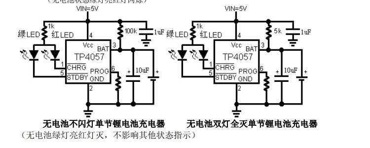

В китайском описании контроллера зарядки TP4057 есть два варианта схемы с резистором между +5В и АК. Што-то не могу понять что мне переводчик говорит) Толи так схема работает как индикатор разряда, толи она что-то показывает при отсутствии батарейки. Чип распространенный, может кто подскажет на пальцах алгоритм работы этих двух схем?

Добавлено after 2 hours 20 minutes 8 seconds:
Да нормально переводиться.
Зарядное устройство для одноэлементных литиевых батарей, у которого не мигает индикатор при отсутствии батареи
