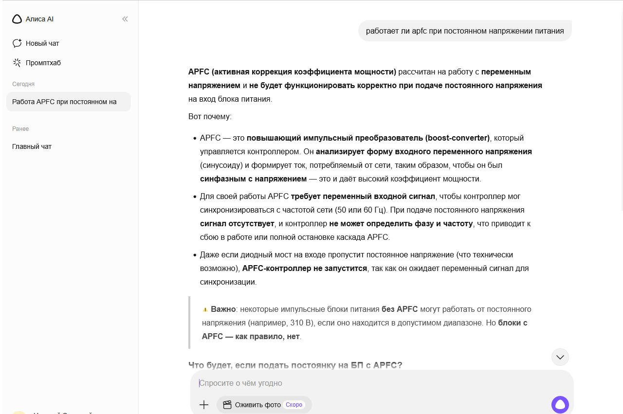

А почему у меня от ноутбука питальник в вагонах ржд от постоянки работал?
Так это же Ваш "питальник", Вам и искать ответ. :)
Добавлено after 4 minutes 52 seconds:
Да открой любой даташит на микросхему APFC , Коля . :facepalm:
Вот "любая" схема, которая построена немного иначе:
Что теперь скажете? :tea:

Перед тем как согласится с ИИ , я смотрел такой даташит , Коля :)))
И отличется от классического бустера только двумя ногами . Тоесть это и есть бустер .
1 . нога 5 отслеживает ноль синуса
2 нога 3 отслеживает напряжение синуса после моста ( нижняя половина поднята )
Вот и все . Все как сказал ИИ.
Я все более и более начинаю доверять ИИ . Нежели всяким спорщикам , вроде тебя 8)

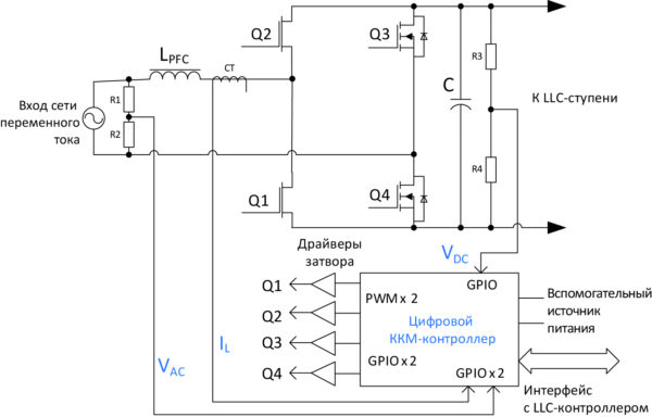

Покажи . Я не видел другой топологии .
Показываю:
Корректоры коэффициента мощности AC/DC-источников питания. В самом конце статьи читаем про Безмостовой активный ККМ с Totem-Pole. Там и схемы с описанием имеются.

Показываю:
Посмотрел .
Там же написано -
К недостаткам безмостового ККМ относятся его сложность (требуются четыре изолированных драйвера для управления полевыми транзисторами), довольно высокая точность синхронизации (особенно при переходе через нуль в сети, когда важно во избежание сквозных токов ввести достаточную, но не слишком большую паузу, иначе это скажется на эффективности) и сложность синхронизации схемы с источником питания при наличии помех. Кроме того, в ИС контроллера для поддержания высокого КПД во всем диапазоне нагрузки и напряжения питания должен быть вход управления от трансформатора тока или датчик на эффекте Холла.
Тут не понимают как работает простой APFC , не то что такой мудреный . Сомнительно что в ближайшие годы такой можно увидить на практике . Только проекты , как базы на Луне и добыча трития :)))

Николай_С писал(а):
Показываю:
да, это классический синхронный (полумостовой) бустер
у которого медленные Q3Q4 переворачивают бустерный полумост нужной стороной на полупериодах 50Hz,
тоесть эта схема кроме синхронного бустера реализует функцию мостового выпрямителя 50Hz :music:
просто бустер с индуктором это эффективный способ повышать напряжение а apfc для своей работы как раз и требуется обеспечить потребление в том числе и на низковольтных участках 50Hz синусоиды, что наиболее просто и эффективно делается именно бустером :dont_know: да, можно придумать десятки вариантов схем apfc без бустера, но пока не получилось это сделать экономически обоснованно, получив преимущество перед бустерным вариантом :dont_know:

Для тех, кто доверяет ИИ-шинице вот её ответ на этот вопрос:

Николай_С писал(а):
Попадались схемы ИИП без конденсатора после моста, они работают исключительно на выпрямленной синусоиде. Таким ИИП apfc вообще не нужен. Правда, у такого решения имеются свои существенные недостатки, поэтому применение они нашли в качестве малогабаритных зарядок для телефонов.
да, там почти без конденсатора (пленочник обычно, с запасом энергии на ~пару+ циклов преобразователя)
но и эти схемы обычно строятся на флайбеках, что по сути является тем же бустером. :dont_know:
