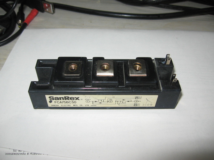

Здравствуйте, уважаемые электронщики. У меня на работе есть рентгеновский дифрактометр, у которого накрылся генератор рентгеновского излучения. Сгорела силовая симисторная сборка. К ней я смог найти документацию, pdf во вложении. Купил на маркетплейсе симисторы BTA100-800 и смог завести прибор в полсилы. Однако и эти ключи сгорели. Купил еще, стали гореть сразу. Оказалось, что те, что я брал ранее имеют маркировку на радиаторе HSDQ (видимо это название фирмы или что-то подобное), снова таких мне найти не удается. Да и есть ощущение, что не мог выйти на рабочий режим из-за того, что эти ключи медленные. У них параметр (di/dt)c в два раза меньше чем у оригинальных. Из-за этого, видимо, открываются в какой-то момент (чаще всего при включении) оба ключа одновременно, получается КЗ. Купировать выход из стоя силовых ключей я смог, поставив последовательно с прибором электроламп с суммарной мощностью 8КВт и перед симисторами непосредственно активноохлаждаемый резистор на 0,3ом примерно. Сейчас при КЗ симисторы не сгорают но и работать не получается. Нас устраивало, что прибор работал вполсилы (хотя всегда хочется ярче рентген), но сейчас и этого не выходит достигнуть.
Вопрос такой. Что можно поставить на замену вышедшему из строя модулю MRR 50-08it8? Может я просто плохо владею поиском в интернете...
ABBSS01926-1.pdf [205.78 KiB]
Главное, чтоб был источник ЭДС, а с остальным разберемся :).

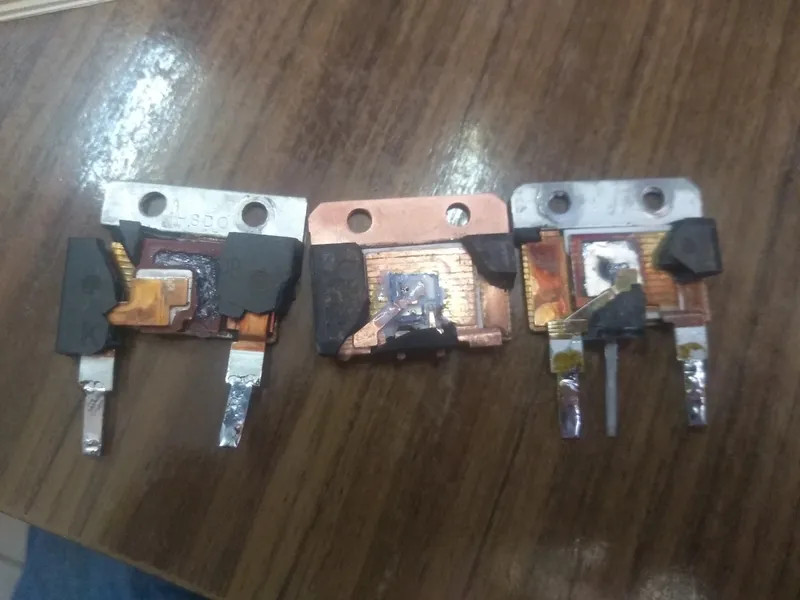

Тут вопрос интересный. Сказать, что все сломалось совсем - нельзя. сейчас я могу запустить генератор в совсем слабом режиме и он какое-то время работает. Прибор снабжен заметным количеством защит и, видимо, кратковременное срабатывание одной из них приводит к небольшому простою в работе генератора а потом он понимает, что заданные значения тока трубки и анодного напряжения не выдержаны и начинает часто посылать импульсы и они перехлестываются (то есть следующий импульс приходит тогда, когда один из симисторов еще не закрылся от предыдущего импульса). Это рабочая гипотеза на текущий момент. Явно ни чего не отгорело, кроме симисторной сборки. Прозвон электролитов без отпайки дал не более 10% потери емкости (вроде там танталовые электролиты). Пробовал менять микросхемы одну за одной, муторно это и результата не дает. Сейчас думаю, что проблема именно в сборке. У нас есть схемы на него подробные (это прямо золото, несмотря на ворох опечаток там). Что интересно, в схеме тиристоры, а по факту, если я верно прочел маркировку стоят симисторы. может заменить сборку на какую-нибудь МТТ200? Не знаю, насколько это правильно. А впустую, без понимания, поможет ли, тратить деньги на относительно дорогие детальки не хочется
А у Вас, BOB51, есть опыт ремонта медицинских генераторов "древних времен"? У нас прибор 1986 года, но с хорошей рентгеновской оптикой, за него стоит побороться. Производства philips. Мощность, вкачиваемая в трубку до 2,5КВт, вроде, уточню.
И еще вопрос, может есть какой-то гайд, как лучше понять характеристики тиристоров/симисторов? Поиском литературы с нуля заниматься не готов. По образованию и роду работы химик, электроника - хобби, которое, как оказывается, пригождается, когда приборы выходят из строя). Возможно литература, где все разложено по полочкам известна и местному сообществу и подсказать не составит труда. Фото оригинальной сборки прилагаю.

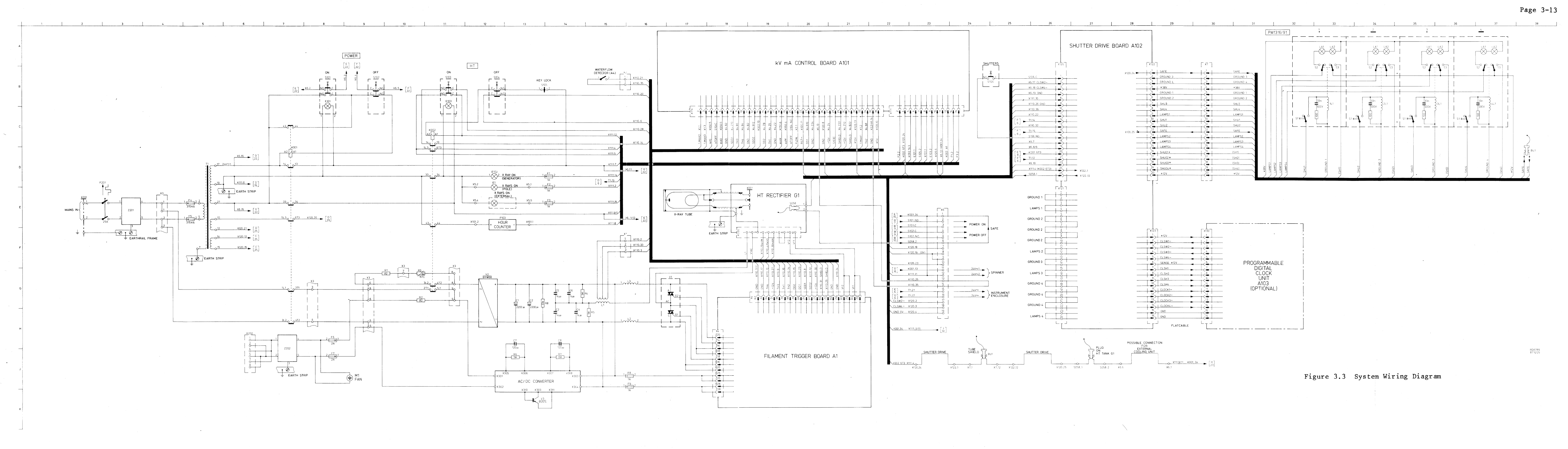

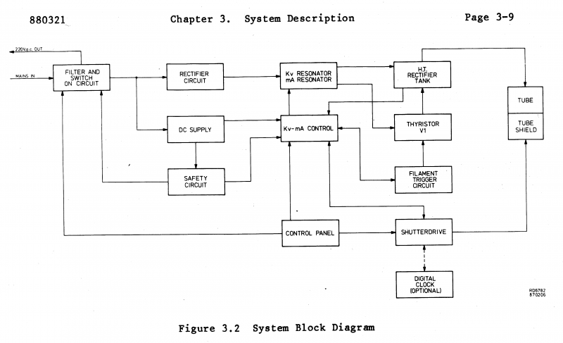

Здравствуйте! Извините, что схемы не приложил (они есть у меня). Делать фото не вариант, выше писал, что они длинные достаточно. Поэтому только сканировать и склеивать, а это время, их там штук 10 на генератор. Буду выкладывать по мере сканирования. Модель генератора не указал, виноват, philips PW1830. Мощность, подводимая к трубке, определяется выставленными параметрами тока и напряжения. Шкала до 60КВ и 60мА, но по факту, наверное, столько он не выдаст. На медной трубке в хорошие времена работали на 40КВ и 35мА. То есть 1,4КВт на трубку приходило. Естественно есть водяное охлаждение, при такой мощности только так. К этому сообщению прикладываю фото такого-же генератора из интернета, если это пригодиться. Так же схемы "system block diagram" и "system wiring diagram", отражающие схему прибора крупными блоками и то, как эти блоки связаны проводами. На последней схеме так же отражена вся низковольтная (выпрямленное сетевое, не киловольты) силовая часть.
С ремонтниками медтехники, наверное, стоит попробовать связаться. Переговорю с коллегой завтра. Попробуем узнать возьмутся или нет и сколько это будет стоить.
P.S. system wiring diagram не смог выложить в оригинальном разрешении 19к на 5к. img.radiokot.ru не съел такое :)) . При необходимости найду способ отправить.

Это значит, что это симистор или какой-то хитрый тиристор с диодом, включенным обратно?
Да , с обратным диодом .
По схеме виден полумост на тиристорах . Интересно на какой частоте он работает . Плата управления этого полумоста Filament Trigger Board A1 .
Трансформатор ВВ в блоке HT Rectifier G1 .
Тиристоры могли сгореть из-за сквозного тока , тут надо смотреть плату управления . Детали наверное на ней стареют , да к тому же облучаются .
Но может и блок трансформатора ( он наверное с умножителем , или диодно каскадный как в ламповых ТВ были )

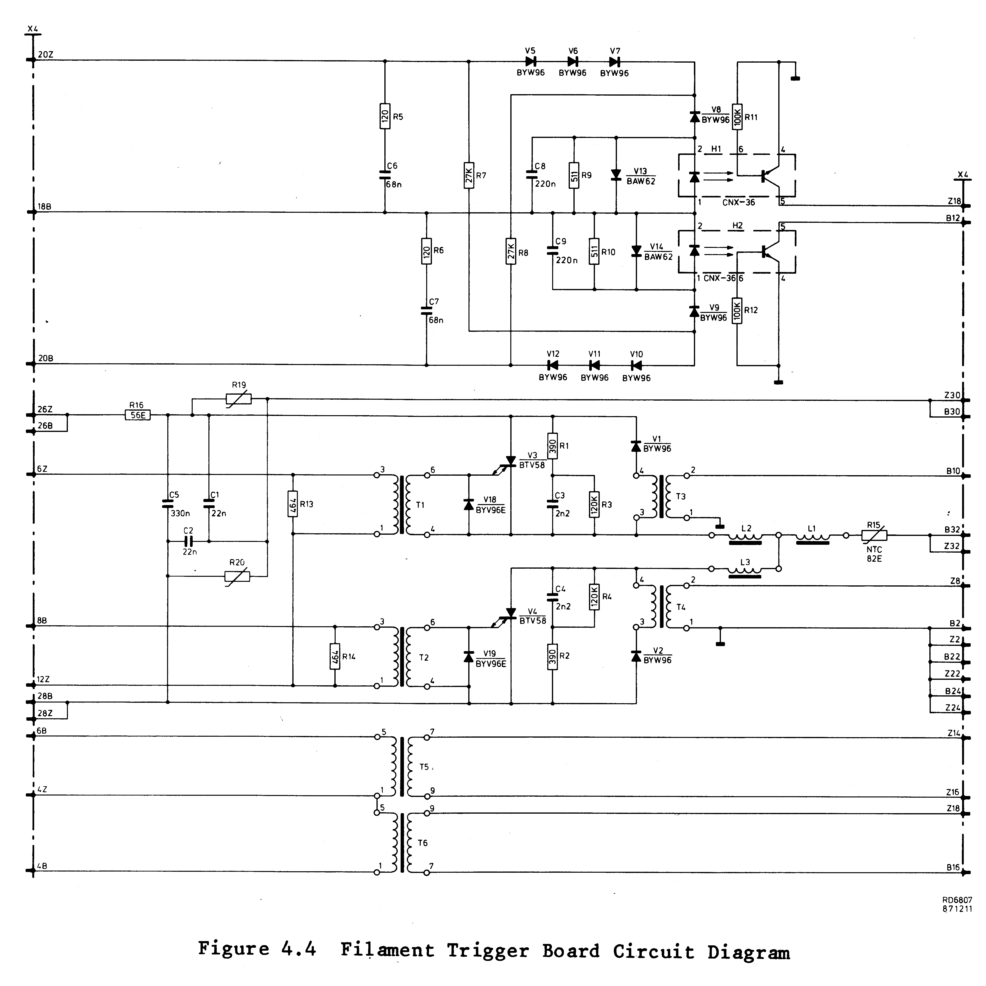

С одной стороны Вы, jonpim, вроде правы. Я не до конца привел фразу "modules with reverse conducting thyristors", она была раскидана между двумя страницам. Но с другой стороны я не совсем понимаю, чем тогда модули MRR из даташита в первом сообщении отличаются от модулей GRR оттуда же. В случае последних там явно сказано "2 gate-turn-off thyristors with antiparallel diodes". И на схеме к ним это видно. Однако для модулей MRR я такого не наблюдаю. То есть я понимаю, что GTO это запираемые тиристоры. Они использованы в GRR модулях, а в MRR, видимо не GTO. Но почему обратный диод в схеме GRR есть, а в схеме MRR нет для меня загадка. Видимо я был не прав, покупая симисторы, так как у них di/dt хуже (100A/мкс для BTA100-800), чем у тиристоров (200А/мкс для МТТ-100-12) и они, видимо, не успевают вовремя закрыться.
Ответы на вопросы/тезисы, озвученные выше:
Частоту работы силовой части схемы, как я понял, определяет LC колебательный контур из L1-3, первички ВВ трансформатора и C3-6. Значения индуктивностей мне не известны, но L1-3 большие достаточно детальки. Видимо на этой частоте происходят колебания, которые я снял с обмоток L1, не связанных с выпрямленным сетевым напряжением. Земля осциллографа на среднюю точку (x110.33), щупы по обеим сторонам низковольтной обмотки (x110.2 и x110.3), идущей в "KV mA control board". Файл приложил. Кстати, в нем видно, что осцилляции не гаснут достаточно долго (5мс) и захватывают до трех периодов колебаний LC-контура. При включении прибора управляющие импульсы чаще идут, поэтому чтобы завестись на симисторах я кратно увеличивал времязадающую ёмкость в ГУН на "KV mA control board". Беда в том, что все родные модули я спалил уже и знать, какие осциллограммы должны быть я не могу, но да ладно, прорвемся :solder: .
"Filament Trigger Board" это скорее гальваническая развязка от низковольтной части управляющей схемы (KV mA control board).
ВВ трансформатор с выпрямителем находятся в отдельном металлическом контейнере, а сама трубка с рентгеном тоже в отдельном "кабинете", отделенном металлом, наверное 3мм толщиной от электроники. Влияние рентгена или каким-то образом наводок от высокого напряжения скорее исключено.
На данный момент ситуация следующая, прибор заводится на симисторах с обратными диодами, но выходит на мало-мальски рабочий режим только на одном типе симисторов (я брал разные BTA100-800, надеясь что это поможет). При попытке открыть затвор (физически закрывает выход рентгену и завязан на систему защиты) все сваливается в короткое замыкание. Вероятно кратковременно срабатывает защита и генератор пропускает несколько импульсов а потом докачать уже не может. КЗ сейчас не страшно, так как есть токоограничивающие резисторы, можно экспериментировать долго :) . Видимо буду покупать МТТ-100 и пробовать дружить его с МДД-100.

В древние времена коммутация обмотки в "генераторе" или добавки вариатором на главном трансформаторе с помощью контакторов делалось.
А в этой схеме весьма похоже на типовой импульсник с ШИМ или частотным регулированием (может и комбинированный режим)...
А вот что внутри блока G1 - дополнительный трансформатор с умножителем или чего иного - то надо знать, чтоб схему силового каскада понять...
Ну и как у всех импульсников с выпрямителем на входе смотрим качество конденсаторов С1 - С6.
R1-R3 ограничитель пускового тока, а вот качество контактов , что их замыкают через некоторое время после включения сетевого питания (реле К002) также может повлиять на стабильность работы ...

Во-первых, причина сгорания старых модулей неизвестна, а ТС упорно поет про симисторы. Что вы хотите обсуждать?
Во-вторых, модули не симисторные, таковыми они быть не могут, т.к. никто не делает.
В-третих, при установке симистора на место тиристора без изменения схемы управления последует неизбежный взрыв, т.к. никто не подавляет отрицательный сигнал на затворе тиристора, а для симистора второй квадрант так-же рабочий. Вот и обещанный бабах.
В-четвертых, сами симисторы крайне неустойчивы к индуктивной нагрузке (привет трансформатору).
Не знаю как вам, а мне игра в слова симистор-тиристор уже надоела.
Удивление в другом - как это еще хоть как-то работает.
X-ray проходит и через обычный металл 3 мм . Для экранировки нормальной применяют свинцовые листы .
Симисторы не советую использовать , они медленные и не применимы в этом месте. Скорее вч тиристоры для инверторов . Даже можно попробовать заменить на IGBT или Mosfet модуль , только согласовать с платой управления .
"Filament Trigger Board" это плата с микросхемами низкой интеграции ? покажите фото этой платы . На ней задающий генератор должен быть , выходной драйвер тиристоров и другие модули поддержания ВВ .

Надо сначала разрисовать схему Filament Trigger Board и функции его входов-выходов .

BTA100-800 к сожалению в 90% случаев китайские подделки с кристаллами от много более слабых по току симмисторов.
