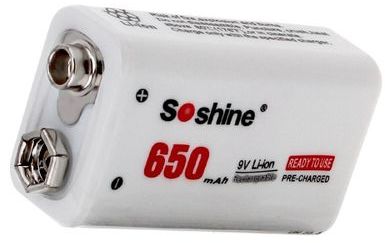

в чем смысл балансировки одного аккумулятора? (относительно чего его балансировать)
Почему сразу одного? Есть АКБ их 2-х последовательно соединённых элементов (схема защиты от переразряда точно присутствует):
