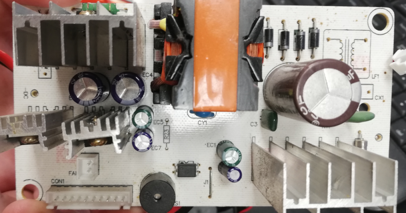

Привет. На ремонте автоматическое зарядное устройство 12V 10A Car Battery Charger, которое перестало заряжать аккумулятор.

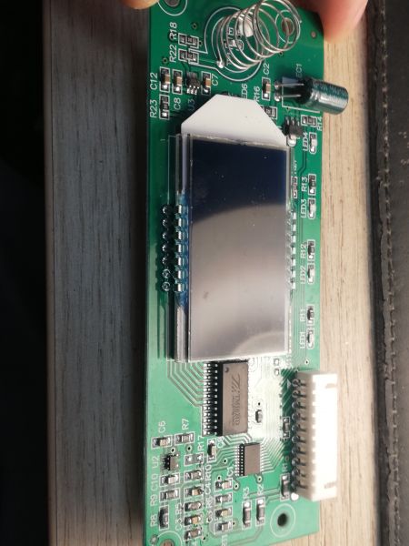

Дисплей включается, кнопка реагирует, режимы выбираются. Без аккумулятора на выходе около 1.5В. Устройство «умное» — определяет подключение батареи и только после этого начинает зарядку.
Проблема в том, что после подключения аккумулятора примерно через 2 секунды появляется надпись "FULL" и зарядка прекращается. Проверял на трех разных аккумуляторах.

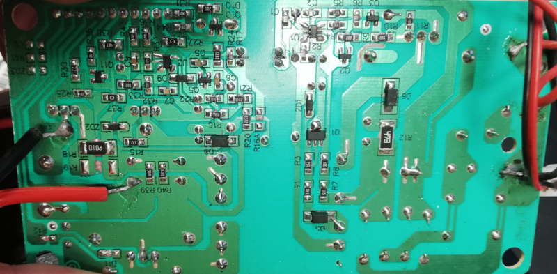

Проверил все электролитические конденсаторы ESR-метром, диоды, транзисторы и SMD-компоненты — видимых неисправностей не обнаружил. Шунт целый. Зарядное устройство относительно простое, но управляется микроконтроллером.
Не могу понять, проблема в аналоговой части схемы или микроконтроллер неправильно определяет состояние аккумулятора (или не хочет запускать заряд).

Планирую завтра разобрать переднюю панель и посмотреть, на каком именно процессоре .

это делать не надо, бесполезно....оно же показывает и работает...
раз простое, то рисуйте схему силовой части, чтобы понимать какие сигналы уходят в контроллер, чем он управляет....

Также профилактически заменил конденсаторы на передней панели — была небольшая коррозия, но в целом всё выглядело нормально.
Если отключить зарядное устройство от 220В, дисплей продолжает светиться от питания АКБ и показывает правильное напряжение 10,7В.

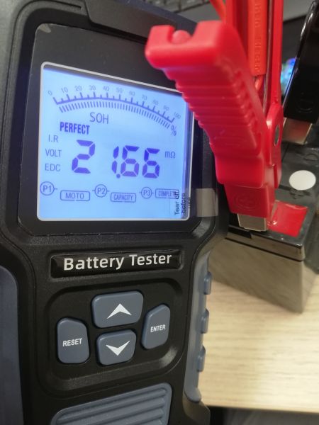

Перепробовал 5 разных АКБ. (перепроверив их тестером)

При подключении батареи напряжение на клеммах становится 14В, и на экране постоянно отображается надпись FULL (хотя сама батарея имеет 10,7В).
На клеммах чего? Батареи? Если "батареи", то как именно оно "имеет 10.7В"?
В написанном отсутствует смысл, либо требуется расширенное описание использованных терминов.

Не мешало бы последовательно с аккумом подключить амперметр или мощный резистор на доли ома и замерить на нем подение напряжения, вычислив фактический ток. Ибо может глючить не зарядная схема, а измерительная. Да и приврать изготовители любят: сам видел подобное устройство, которое по факту еле 3 ампера выдавало.
Кроме того, хз какие алгоритмы вогнали в проц китайцы. Может, глюки были связаны с незавершенностью ранее выполняемой программы.
