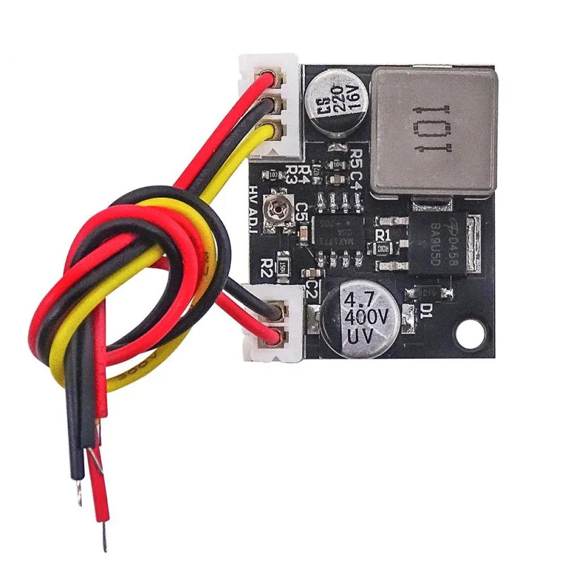

+ на Али продают такие модули и грозятся работой от 5В, хотя транзистор там AOD458, который вроде как тоже от 10В. Ну и по отзывам подтверждают, что от 4В уже начинает заводиться. Это и подкупило :( ..
https://aliexpress.ru/item/1005005455987375.html

это который параллельно С1? на плате он есть, но не нарисован в схеме. у меня стоит 1800мкФ 16В с материнки.
Немного отредактировал номиналы. Пересчитал делитель на больший ток, чтобы наводки мешали меньше и добавил ещё 1нФ параллельно R5. На выходе поставил нагрузочный резистор 220кОм 0.5Вт. + увеличил шунт. на схеме 0.1Ом, но для тестов поставил 0.33Ом. При 5.2В стала выходить на заветные 180В и кое как регулировать напряжение. при увеличении нагрузки до 82кОм напряжение просело до 130В. уменьшение сопротивления шунта только ещё больше снижает напряжение на выходе. вроде как насыщение катушки, но транзистор не греется. Вообще из потребителей будет по сути 1 лампа ИН-12Б. Их всего 4, но индикация динамическая.
Думаю поставить это. Может ещё найду транзистор с меньшим порогом открывания, AOD458 или IRL640. Только они до 200В, опасно. Если ничего не поможет - поставлю ТП-8-5 на 9В, а для логики поставлю КРЕНку. Ну или тот модулёк китайский.
