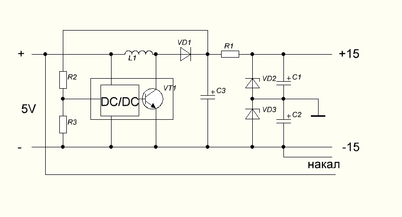

Так бы можно было сделать так: от 5 В питаем накал, их же повышаем до вольт 33-35, резистор, два стабилитрона 1Вт 15В, средняя точка общий. В принципе условия питания ОУ и индикатора выполнятся... Но вот ведь незадача, захотят же сигнал подавать с этого же компа или ноута, а земля сигнала то на -15 будет.

Да сделать как угодно можно, было бы желание.
dmitriy87 писал(а):
...просто поделив конденсаторами...
Обсуждать можно сколько угодно, но это просто пустой трёп... выкладывайте схемы... будет предмет разговора...

вот схема
Схема_12.jpg [241.48 KiB]

dmitriy87 писал(а):
как насчет этой схемы...
Ну в принципе да. Только как с питанием накала индикатора быть? Как себя поведёт индикатор с питанием накала постоянным током.
Для питания накала надо не +-5В, а переменное 5В.

Накал и от постоянного тока будет работать, во всех муз центрах, ДВД и подобном с импульсными БП и ВЛИ так сделано. Куда более важно, какой на него потенциал подан, по совместительству он же и катод лампы - индикатора.

При значительном напряжении накала и питании накала постоянным током будет наблюдаться неравномерность свечения из-за разного размаха (на величину напряжения накала) анодного напряжения относительно катода. Сегменты расположенные со стороны отрицательного вывода накала будут светить ярче чем сегменты у положительного вывода накала.

Martin76 писал(а):
Накал и от постоянного тока будет работать...
Работать то оно конечно будет, только как?
А как быть с datasheet: ..."6. Между средней точкой накала индикатора и отрицательным полюсом источника питания (минус 15 В) должно быть подано запирающее напряжение. В качестве запирающего напряжения накала рекомендуется применение стабилитрона КС156А.
Что бы работало по человечески... по простому не сделать.
У моего DVD вот так накал сделан:
:dont_know:

Андрей, именно это я имел ввиду, такое же решение.

Андрей Бедов, хорошая идея через кондёры переменка, и запирающее напряжения накала через стабилитрон. Накальная схема от +5В работает
