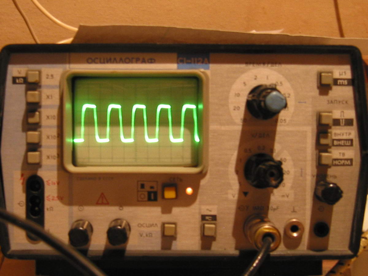

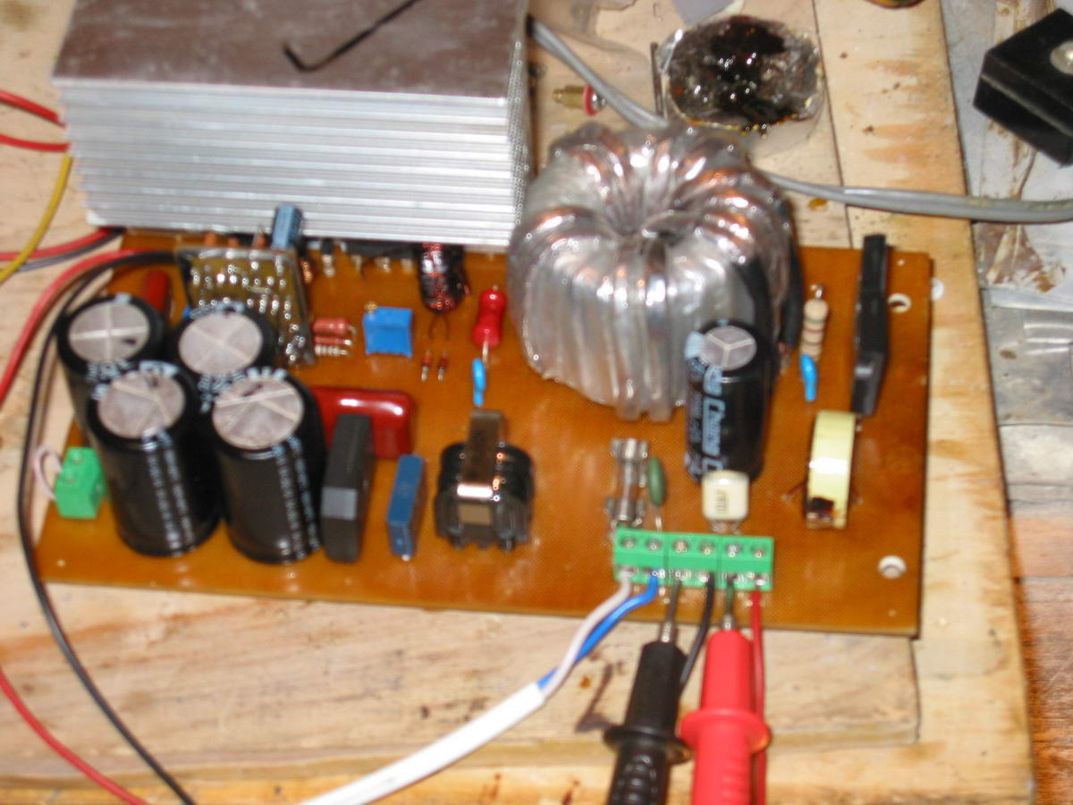

Запустил ИИП!
Прежде всего хочу сказать спасибо автору и всем опытным электронщикам кто участвовал в его разработке.
Перед первым включением страху былоооо. Хотелось иметь возможность прикрыться полицейским прозрачным щитом.
Лампа накаливания 300Вт даже не моргнула. Я подумал, что-то забыл впаять. Как понял позже это софт-старт так работает.
Форма сигнала на затворах прилагается. Картинка снята при отсутствии высокого напряжения на транзисторах. На выходе расчетные 35 вольт. Прошу прощения за плохое качество изображения. Мой фотоаппарат живет своей жизнью.
P.S. самым сложным оказалось мотать силовой трансформатор. особенно зачистить от лака 280 проводков: 4 конца по 70 проводков 0,4 мм.
Шутка-шуткой, а я первый запуск и настройку сетевого блока в сварочной маске производил, с откинутым темным стеклом. Другой "защиты", кроме маски, не было в тот момент. Как это со стороны выглядело, я не знаю (знаю - как дебил), но однажды уже схлопотал по глазам куском взорвавшейся микросхемы, больше не хочется :)
Это не перебор? Такая косичка под 40 Ампер должна держать :)

mike000 Я когда включаю без лампы-предохранителя, то ложу плату вверх ногами(деталями вниз). А когда собирал свои первые ИИП, то накрывал маленьким аквариумом :)) , чтобы видеть когда что-то загорится или взорвется :)))
 Заголовок сообщения: Re: ИИП для новичков продвинутых.
СообщениеДобавлено: Ср май 28, 2014 21:03:59
Зарегистрирован: Сб апр 17, 2010 20:58:54
Сообщений: 20
Верно, трансформатор делался с запасом. Его габаритная мощность около 1200 Вт.
