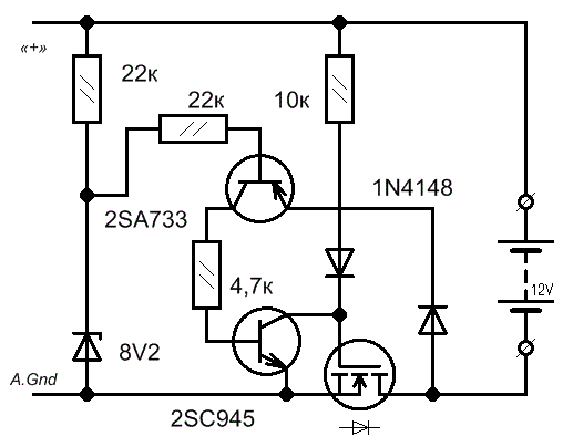

Вторая схема проблемная. Захлопнувшись, транзистор снова станет открываться - т.е. не защёлкивается... думаю...
p.s. Поправил. Схему смотреть выше (а то позорище убрал). Добавился транзистор и источник опорного напряжения.
Как работает.
При переполюсовке или коротком замыкании минус аккумулятора "ползёт" вверх. При к.з. он достигает потенциала "+", при переполюсовке поднимается ещё выше.
Как только этот потенциал достигает 8,2В+Uбэ+Uvd (т.е. в районе -4 вольт, если за 0 взять потенциал "+" - совсем дохлый аккумулятор), начинает открываться транзистор 2SA733, следом открывая 2SC945, который быстро и совсем закрывает полевик.
Как только дохлый/переполюсованный/к.з. аккумулятор будет отключён, ток через диод от минуса аккумулятора (который подлетел по потенциалу вверх) прекратится, транзисторы закроются, а полевик откроется, уведя клемму "-" на её законное место - минус 13,6 вольта, если считать нулём клемму "+".
Минус схемы - нет ПОС, обеспечивающей четкое переключение. Можно попробовать добавить...
=== спустя некоторое время ==============

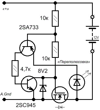

Ещё один вариант. Вроде прикрутился гистерезис.
Когда всё нормально, напряжение на базе 2SA733 чуть ниже (на 2,5 вольта) напряжения на "+". Напряжение на эмиттере хочет быть много ниже, но препятствует диод (светодиод). Транзистор заперт. Как следствие, заперт и 2SC945. Полевик открыт, т.к. на затворе +8.2 относительно истока.
Когда происходит к.з., напряжение на клемме "-" поднимается до напряжения на клемме "+". 2SA733 открывается, т.к. на его эмиттере напряжение становится выше напряжения на базе. Следом открывается 2SC945, закрывая полевик и понижая напряжение на базе 2SA733 (точнее, увеличивая ток в неё, т.к. напряжение-то привязано к эмиттеру), что приводит к эффекту защёлкивания и удержания схемы в таком положении. Напряжение отпускания при этом смещается вниз на величину примерно 4 вольта (половина напряжения стабилизации стабилитрона, определяется соотношением резисторов).
При ликвидации к.з. (или переполюсовки), ток через 2SA733 прекращается (эмиттер оторвали от всего), запирается 2SC945, и с ростом напряжения на затворе отпирается полевик.
При отключенном БП схема не мешает работе от аккумулятора, т.к. при его подсоединении ток вначале идёт через встроенный в полевик диод, затем полевик полностью открывается.
Вместо светодиода можно поставить 1N4148. Если ставится светодиод, нужно быть уверенным, что его не пробьёт обратным напряжением, присутствующим в схеме (по слухам сверхъяркие светодиоды в этом плане нежные, а вот обыкновенные я испытывал - 20-30 вольт спокойно выдерживают).
Возможно, между базой 2SC945 и его эмиттером стоит поставить резистор, как учебники рекомендуют? Килоом так 47~100 ?

Да я там совсем забыл про динамику. Статически - оно ничего, но как только транзистор закрывается, схема "забывает" о том, что аккумулятор уже подсоединён неправильно, и снова идёт открываться. Это неправильно.
Вариант с гистерезисом (последний), думаю, самое то в плане универсальности (если он конечно вообще заработает :) )
Поскольку в этом варианте связь с аккумулятором остаётся, это значит, что пока причина отключения не устранена, аккумулятор подключен не будет.
Резисторы 2 шт одинаковые, что в затвор, могут быть несколько другого сопротивления.
Стабилитрон 8,2, 9,1, 10 вольт - вполне нормально.
p.s. Я ведь не собирал - только нарисовал. Собирать сегодня некогда...

Собрал на столе по последней схеме.
К "+" и А.Gnd поцепил лампочку. при правильном подключении АКБ лампочка светит -ключ открыт.
Переполюсую - лампочка светит в пол накала. Светодиод светится.
За пол дня больше сотни скачали схему защиты. Никто не вставил свои 5 копеек, никто не спая, не испытал. Все ждут готового, пусть дядя паяет, проверяет. а мы подождем готового. Давай печатку.
 Заголовок сообщения: Re: Бесперебойник для D-Link DES-3200-26
СообщениеДобавлено: Вс дек 21, 2014 20:49:04
Карма: 175
Рейтинг сообщений: 7680
Сообщений: 17234
Откуда: Тюмень
Озадачен - будем искать (эх, недоделанное дело на столе мешает, а поздно седня уже)
Какой тип ключевого транзистора?
Какое у него при переполюсовке получается напряжение на затворе относительно A.Gnd?
Если оторвать 2SA733, а верхний конец 4,7к соединить со светодиодом напрямую, что будет?

Подаю 12 вольт, на затворе 4 вольта. на лампочке 6 вольт.
Полевик IRF630.
Щас буду отрывать.

Получается, светодиод горит, ток фигачит в базу 2SC945, а у него при этом на коллекторе 8 вольт :shock:
Косяка точно нет? 2SC945 жив? Коллектор с эмиттером не попутаны?
Сток с истоком не..?

4 вольта на полевике - это как раз получается, если сток с затвором соединить и подать ток.
Оторвал. Все нормально. лампочка не горит. на затворе 0в. светодиод светится.
На затворе 8 вольт, когда правильно подключен АКБ.
СообщениеДобавлено: Вс дек 21, 2014 21:18:11
Карма: 175
Сообщений: 17234
Откуда: Тюмень
Можно и так оставить, но мне не нравится тем, что маленький зазор получается.
Суть в том, что в таком виде (без SA733), нет гистерезиса, обеспечивающего четкое переключение.
Транзистор также будет закрываться, когда напряжение на аккумуляторе ниже напряжения БП всего на ~2.5 вольта (т.е. точка "-" выше точки A.Gnd на ~2.5 вольта) - это мало.
Ещё вариант - 10 кОм у затвора - точно 10 кОм?
