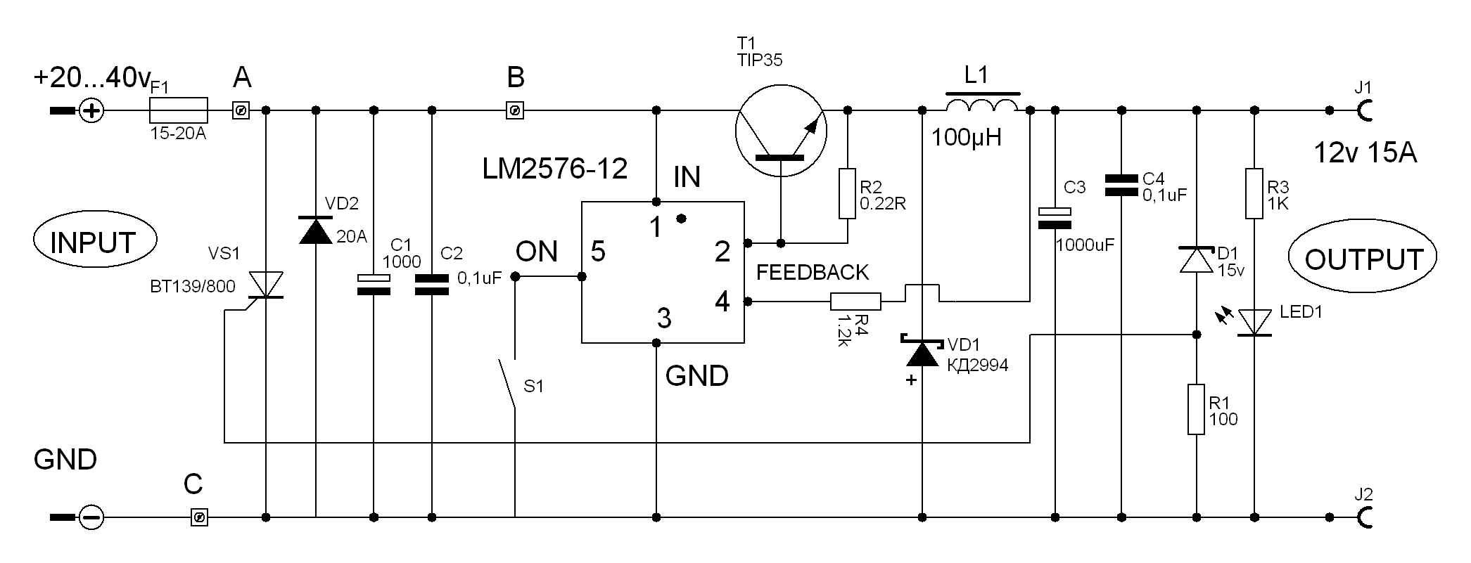

все вот думаю над защитой.
а ели с того делителя (стаб и резюк) игнал подавать НЕ на тиристор выжигающий предохранитель а на ногу управления питанием М\С (соответственно приведя его к 5в уровню). -это при перенапруге
а вот для токовой защиты наверно надо схему сложную городить., хотя ее можно на отдельной платке реализовать и как мобуль добавочный ставить.
профи что подскажете этому вопросу?
заранее благодарен.

Krazy_killer, как микросхема сможет запереть пробитый транзистор? Стаб и резюк для этого-то и нужны... От перенапруга спасает встроенная стабилизация, а ежели регулятором выведено напруги больше, чем надо - это не защиту делать надо, а руки отрубать :)))
что касается токовой защиты, на макете на 0,22Ом отсечка была при выходном напряжении 7В (9,2А), при 0,22+0,27 - при 9В(11,8А), при 0,22+0,27+0,22 - при 15В(19,7А). Эта система работает отлично, и переделывать ничего не надо.

просто есть имбицылы которым не докажешь что отпилиный куок гвоздя на 150мм это не предохранитель,
д и самаому хотелоь бы сделать конструктив боле надежным.
на счет суммирования резисторов я непонял чуток, это про что про токоы или про делитель задающий напряжение выходное на м\с?
просто в моем случае приенены микр на фиксированный выход 12вольт + 1.2к в сигнале обратной связи в результате 13.4в выходное напряжение.
тут поступает информация что свистеть начинает утройтво при уменьшении резистора R2 что в цепи транзистора ставится.
а вообще главная причина моих изысканий в том что легкое кз на выходе устройства и транзистор в помойку. (или на брелок)

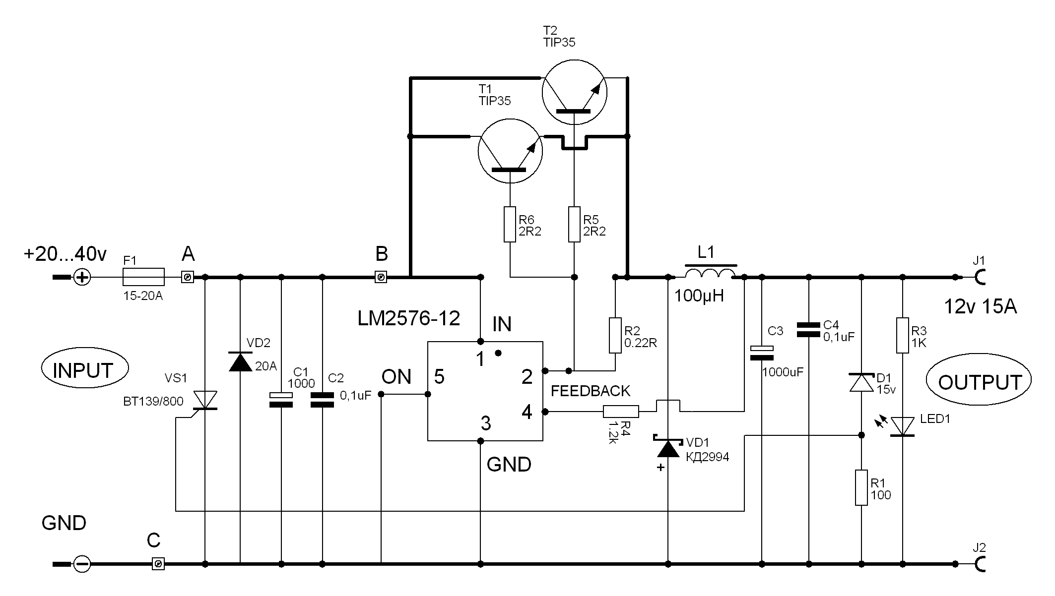

ипостоянное желание добавить релюху только еще не решился в точках куда лучше в А или В
схема моей установки см ниже (исправленная)
ps
резюк правда все еще пока 1ом 2вт
DC-DC-24-12.GIF [33.72 KiB]

с транзисторами у меня засада, не как не найду более мощный аналог.
нельзя ли увидеть хоть набросок схемки как 2 в паралель транзистора ставятся? там же резисторы я так понимаю надо еще вещать дополнительно?
СообщениеДобавлено: Чт июн 28, 2007 10:38:17
Зарегистрирован: Чт янв 25, 2007 17:12:54
Сообщений: 150
Откуда: Из прошлого
соединяешь коллекторы - на плюс входного
соединяешь эмиттеры - на дроссель
в каждую базу по резистору 2,2Ом
вторые концы резисторов соединяешь - на второй вывод 2576
от второго вывода 2576 "злосчастная" сопруха на эмиттеры
TIP33 10A
TIP35 25A
MJE13009 12A
2SC5200 15A (они правда для усилков, но тож работать должны)
2SC2625 10A
2SC5589 18A (но дорогой будет - он для строчной развертки)
2SC5352 10A

СообщениеДобавлено: Чт июн 28, 2007 12:11:32
Зарегистрирован: Сб апр 22, 2006 15:22:31
Сообщений: 410
Откуда: Киренск[38] / Воронеж[36]
наваял вот из того что понял.
и как я понял мощнее 25 (TIP35C) мне не найти? в вязке ток удваивается?
схема того как я понял правильнее это сделать такая?
DC-DC-24-12_se.GIF [39.87 KiB]
