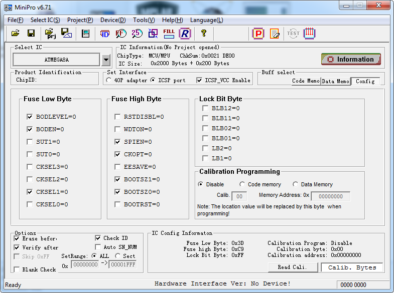

Доброго дня! Спасибо за ответы. Насчёт фьюзов - согласно картинке было установлено. Но тут столкнулся с проблемой: решил прошить на TL866A через ISP, первый раз прошилось, после вашего ответа решил перешить на оригинальную прошивку и в итоге чип не определяется - чип, конечно, недорогой, но не совсем понятно или я где-то настройки неверно ставлю или чипы после прошивки становятся одноразовыми, что печально. Вот настройки при программировании.
http://img.radiokot.ru/files/19408/medi ... vu0if5.png

собрал зарядник. работает только с фьюзами по умолчанию выстовляю фьюзы из форума-проц в ведро.Поделитесь рабочими фьюзами под AVRDUDEPROG дисплей 0802.

В AVRDUDEPROG есть FUSES прямые и инверсные. Вы не правильно выбираете и блокируете микроконтроллер, а fuses в статье рабочие. DIMON733 я для редактирования использую Atmel Studio 7.0.

OLEG-82 если контроллер в корпусе DIP, то зачем контроллер в ведро, его элементарно можно вернуть к девственно чистому и рабочему виду с помощью реаниматора (параллельное программирование для всех Atmel-ов действует). С корпусом TQFP проблемней, он припаян к плате, но думаю если отпаять, то можно также реанимировать.
С fusa-ми все просто. Смотри всегда на бит SPIEN (этот бит разрешает программировать контроллер по SPI, снимешь его будет кирпич, раскирпичть только параллельным программатором). Если он стоит, то на картинке инверные биты, а далее ставь по своей проге, принимает инверсные - делай как на картинке, принимает прямые, ставь галки наоборот.
