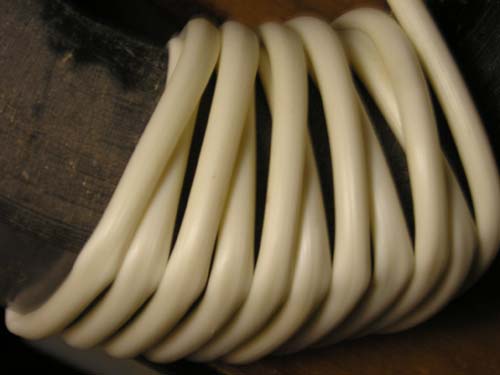

Провод наверно старый был. То что ты называешь "электрокартон" наверно прешпон, электрокартон толстый и "дубовый" идет на каркасы. Зачем проводу скользить - не пойму, и опять лишняя толщина. Есть интересный способ мотать на торе - внутри: виток к витку, потом сверху двух виток, и снова к витку и т.д., Снаружи просто виток к витку. При этом длинна внутренней окружности в 2 раза меньше наружной. Один слои получается как два если внутри укладывать виток к витку. Если будет скользить фиг намотаешь.
а можно нарисовать этот способ, а то на словах - как-то не вмышатил, что и как...

см. фото (по намотке).
1.jpg [40.17 KiB]

Благодарствую shev1975..
Вот теперь понятно.. встречался с таким способом намотки..
У мя даже пара статей есть, где он описывается, правда на буржуйском.. там немец какой-то пишет..
