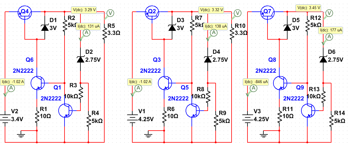

Я предлагаю увеличить ток через стабилитроны и сделать регулировку подбором резистора в более широком диапазоне. Как выдно и разброс выходного напряжения стал меньше.
Резисторы R6, R14, R21 для точной подгонки напряжения.
02.png [48.93 KiB]
01.png [53.5 KiB]

да вот чем заменить стабилитрон на 1.8 вольта?
не слышно, не видно, - и не так обидно.
 Заголовок сообщения: Re: Линейный стабилизатор напряжения 3.3В 1А на дискретике.
СообщениеДобавлено: Сб ноя 30, 2024 22:22:24
Карма: 146
Рейтинг сообщений: 6059
Сообщений: 36292
Откуда: г.Мариинск
Зелёным светодиодом в прямом включении, заодно и будет индикатор включения. Или тремя диодами, есть и стабилитроны к примеру MMSZ4678T1.

Телекот, для увеличния тока стабилитрона можно подстабилитронный резистор уменьшить, тогда увеличится собственное потребление стабилизатора, но зато этот ток подгрузит и силовой транзистор, снизив выходное напряжение при отключенной нагрузке и улучшив стабилизацию.
В вашей схеме стабилитрон стоит так, что его ток складыввется с эмиттерным током Q3 и когда Q3 начинает отктываться, то ток через стабилитрон срижается, а это значит, что ток стаб литрона нужно установить с сзапасом, что не улучшает экономичность схемы.
Именно из-за того, что базовый ток выходного транзистора приходится сливать в землю, ЛДО на биполярном транзисторе получаются не очень эффективные... хотя обычно, там где нужен высокий КПД, применяют импульсные преобразователи.

вот и все мои дорогие, данную схему совершенствовать видимо уже некуда.
Собрал, и работает полностью на максималках желаний.
подключаем 18650 с 3.4 до 4.5 и на выходе от 2.7 до почти того, что на аккумуляторе - плавно как жопкой по льду.
подключил моторчик, на 20мА и даже при его остоновке рукой - 200мА
данная схема верно держет установленное напряжение, в холостую и с нагрузкой.
Слава советскому КТ837В (не Ф, как думал, но после уже увидел) , которых пока немало приобрел.
никакого даже перегрева. :solder: :music:
Спасибо, Боги довольны, еще бы мультисим на линуксе работал,..
