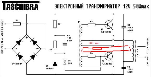

Уважаемые не побрезгуйте посоветовать
переделал сей девайс
Поменял маленькое колечко по причине того, что в старое не влезала доп. обмотка (взял от сберегайки) оно немного побольше
Девайс стал запускаться без нагрузки но стал давать напряжения в 5 раз больше
Попробовал отмотать вторичку с силового трансформатора до 12вольт и в ней осталось 3 витка.
Ничего кроме нагрузки вроде не греется
ВОПРОС: 12 вольт с 3ёх витков Это нормально ?
так и оставить или проверить какиенибудь ещё параметры типа частоту или ещё чего

Параллельно С1-2, каждому, 470ком резистор припаять надо. При выключении питания что б быстрее разряжались кондёры.
Да нормально 3 витка, видно запас мощности офигенный у конструкции, работает же? Под нагрузкой промерь.
В первичку можно добавить витков. В исходном варианте видать транзисторы до насыщения не доходили, вот напряжение и скакнуло.
РЕ: про резисторы это лишнее :) ёмкость кондеров сослепу не рассмотрел.
Учиться, учиться и учиться :)
И сам, ручками, ножками, головой :)
Всё у нас получится.

Померил. Частота увеличилась.
Если бы транзисторы не доходили до насыщения они бы наверно грелись.
На сколько я понимаю частота здесь зависит от того, на сколько быстро разгонится ток в трансформаторах.
Я поменял колечко на побольше значит при тех же витках должна стать больше индуктивность следовательно частота должна была уменьшиться.
Но я добавил ОС по напряжению, которая дополнительно разгоняет управляющий транс.
Может быть увеличить количество витков в обмотке на управляющем т-ре которая создаёт обратную связь по напряжению ?
Или может поставить последовательно в красную цепь ещё дроссель, чтобы давал доп. задержку ?

поставил в красную цепь дроссель - частота ещё увеличилась

Нарисовал схему БП на основе электронного трансформатора:
Нагрузка в 20А - максимальная. Средняя - 5-10А.
Есть несколько вопросов...
Вопрос №1:
Какие именно программы следует использовать для рассчёта основного и "согласующего" трансформаторов? (тема: viewtopic.php?f=11&t=33756 ) И какой сердечник лучше взять - EE, EI, ER, R?
Пока что остановил свой выбор на ETD3913 (ER N67 39x20x13мм без зазора - http://e-voron.dp.ua/catalog/003092) - хватит для такой мощности?
Пока что прикинул по программе Lite-CalcIT: полумост, 12В 250Вт - получил:
- обмотка 1: 35 х 1мм
- обмотка 2+3: 4+4 3х1,5мм
Верно/нет?
Вопрос №2:
Я так понимаю - значение резистора R8 определяет при какой силе тока БП "отключится". Насколько я понял - чем меньше значение - тем больше ампер можем выжать. Какой номинал поставить, что бы гарантированно получить 20А на выходе, а при 25А схема что б отключалась. Не нашёл формул для рассчёта :(
Вопрос №3:
Номинал конденсаторов С3, С4 - встречал значения от 0,1 до 1µF. От чего зависит это значение или на что влияет?
Вопрос №4:
Есть желание добавить стабилизацию выходного напряжения. Нашёл такое решение:
Кто что думает по этому поводу? И будет ли такая схема нормально работать с полевыми транзисторами?
Или лучше/надёжней будет собрать обычный стаб на базе LM317+мощный транзистор (TIP36C)? В данном случае защита от к/з сть в самом "трансформаторе", так что, думаю, можно смело применить такое решение. Правда, греться будет... Почему и думаю стабилизировать напряжение в самом "трансформаторе". Или там такая же печка получится?

1. Либо та, где ты считал, либо Exellent, там возможностей поболе. ЕТД39 - хватит. Расчет проверять, извини, лениво :)
2. R8 не определяет "отключение", он определяет, какой ток будет поступать в базы пардон, в затворы :)
3. От мощности нагрузки - больше ток нагрузки - больше кондеры.
4.
Вот этого как раз там нет :) Насчет схемы(приведенной) - я х.з., не использовал, а анализировать сейчас - тоже лениво :wink:
И отдельное (личное) наблюдение. Использование двух ОС (по току и по напряжению) дало более приятные результаты.(Сугубое ИМХО)

Спасибо за ответы :)
А в чём выражаются эти приятности? И токовая ОС не приведёт к тому, что при к/з сгорят транзисторы, как это происходит с обычными эл.трансформаторами?
