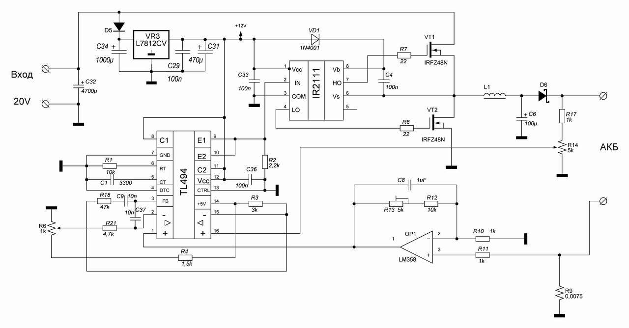

Слон,Starichok51
Немного поправил тестовую схему, что скажите ?
преобразователь2.JPG [65.87 KiB]
Фото постройки прототипов

вот так я имел в виду сделать по 2 ноге тл494.

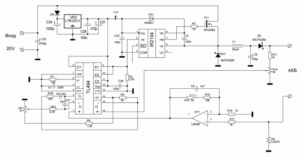

Ок, "поправился".
Щас провёл ещё несколько испытаний, силовой части, "на износ" так сказать.
Спалил ещё 5 полевиков и три драйвера :beer:
1. С полумостовым плечом - с завидной регулярностью сгорают оба полевика и верхнее плечо драйвера.
При включении, коротко временно, оказывается, открыт верхний полевик, при открытии нижнего происходит к.з. пробивает верхний полевик (все контаты в к.з.), затем взрывается нижний, далее прогорает верхнее плечо драйвера. Один раз даже резистор затвора верхнего полевика сгорел за доли секунды.
2. Нет необходимости в двух плечах, драйвера, достаточно одного верхнего, вместо нижнего полевика - диод шоттке - параметры и хар-ки сигналов остаются практически не изменны, При дросселе 80 мкГн, одним верхним полевиком, диоде шоттке вместо нижнего полевика, драйвере 2111 с использованием только верхнего плеча.
3. Возникает вопрос при использовании драйвера 2111 и TL494 - как выключать ???!!!
т.к. при нулевой скважности импульса, нижнее плечо с высоким уровнем и нижний полевик в к.з.
И врятли с TL494 можно получить устойчивую нулевою скважность.
Провёл повторное испытание с драйвером 2104 использовав только верхнее плечо:
- всё точно также (хар-ки и формы сигналов) как и с драйвером 2111, но есть сигнал "шутдаун".
Вывод:
Вы как хотите, а я отказываюсь от нижнего полевика, в пользу диода шоттке, с использованием только верхнего плеча драйвера, драйвер 2111 меняю на 2104, чтоб иметь возможность отключения источника.
Только в этом виде получается высокая надёжность и не прихотливость девайса !!!
Примерно так:
преобразователь2.JPG [65.97 KiB]

RomanT писал(а):
Примерно так:
А эта схема будет работать? В ней же не происходит заряд-разряд конденсатора С4 и напряжение на затворе транзистора окажется недостаточным для включения. RomanT, из твоих слов непонятно, в каком случае происходит взрыв. Возможно, ты что-то неправильно делаешь. Почитай вот эту статью http://depositfiles.com/files/gsszlcxq2, возможно, ситуация прояснится.
Опыт- сын ошибок трудных....
:))) щас делал испытание не на нагрузке, а на АКБ
а как хорошо было с обычной нагрузкой :)))
беру свои слова обратно, нижний полевик нужен !
ты прав, конденсатору некуда разряжатся, только не С4, а С6 (электролиту),
т.к. с обычной нагрузкой прекрасно работало ...
При его отсутствии С6 - вообще не запускается.
тоже, если убрать выходной диод D6 и вместо конденсатора С6 - АКБ
Т.Е. Ставим нижний полевик обратно, соответственно возвращаем выходной диод D6, чтоб нижний полевик не замыкал АКБ -> возвращаем конденсатор C6.
НО при этом ток появляется только при скважности более 50% ...
И ещё один косяк, напряжение растёт как и ток, нужен балласт !!! иначе токи, при напряжении до 14.7 вольт, будут в раойне 1-2 Ампер, к примеру при токе 4-5 Ампер напряжение на АКБ под 17 Вольт !!!
Т.е. примерно так:
преобразователь2.JPG [66.88 KiB]
Последний раз редактировалось RomanT Ср фев 09, 2011 19:37:54, всего редактировалось 2 раз(а).

Я всё-таки не понял, какую схему ты испытываешь :? ?
