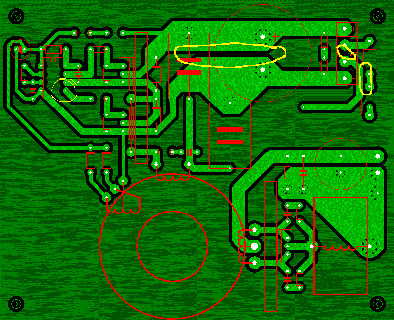

вот, как-то так надо делать силовой монтаж.

Так давайте и схему по которой Вы разводили плату, а то все цепляются за ту что в начале темы из за ее простоты, а оно и не так там все просто. Я собирал её, да так и отложил в долгий ящик.

нет у меня на эту плату какой-то особенной схемы.
во-первых, схема стандартная. единственная разница - у меня нарисована еще обмотка самопитания.
во-вторых, схема рисуется легко по плате. там три детали крестом... а номиналы возьмешь из стандартной схемы.
ЗЫ. а плату быстренько я переделал из платы на тл494 + ир2110.
Баласный резистор не помешал-бы.

кому нужно, тот пририсует. это я сделал на скорую руку, для примера.

Володимир, а не слишком ли маленькие зазоры межу проводниками в высоковольтной части?

Seriyvolk, какие, конкретно, зазоры тебя смущают?
по выводам ир2153 шаг выводов 2,54 мм, ширина проводника 2 мм. зазор 0,54 мм. вполне легко делается ЛУТом.
напряжение самопитания не стабильно вместе с сетью. лучше поставить кренку на 12 Вольт. места там вполне предостаточно.
а самопитание рассчитать примерно на 20 Вольт.

Эти. И дело не в том, что они легко делаются, а в том, что там разница потенциалов 310 вольт.

эти зазоры и киловольт выдержат.

Киловольт - это 1 мм по воздуху. А запас?

Запас и так хороший, больше 400 там быть не может в принципе. А вот зачем диоды параллельно транзисторам, и почему перемычка до трансформатора идет так близко к ногам транзисторов и взята из отвода посередине дорожки? Не проще было бы сделать её от тока нижнего транзистора? Всяко короче.
