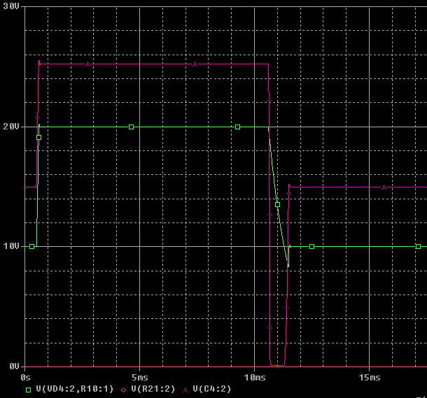

Промакетируйте. Обратите внимание также на нагрузку с параллельной ёмкостью и малым током, а лучше импульсным потреблением

Заметил неприятную особенность: при перестройке источника вниз при наличии емкости на входе канал напряжения вместе с усилителем напряжения уходит в насыщение вниз (понятно, ведь на выходе больше, чем нужно), а затем долго из этого состояния выбирается. В итоге появляется прокол напряжения. Если бы схема была честной двухтактной, такого бы не было. А так DownProgrammer живет своей жизнью. Когда он работает, ОС разомкнута, это и приводит к эффекту. Даже не знаю, как пофиксить. Такой же эффект наблюдаю и на модели старого Вашего источника (DownProgrammer-а там нет, роль его выполняет нагрузка). Вот снятый для него график, скачок 20 В -> 10 В на нагрузке 100 Ом || 10 мкФ, зеленый - выход, розовый - коллекторы транзисторов, что сразу за ОУ:
Load_100E_10u_20V_to_10V.gif [10.33 KiB]

Да, на старом источнике это есть, с целью ослабления эффекта там использован балластный резистор.
Для себя пришел к такому выводу, что выход всегда должен быть нагружен каким-то образом (если это класс А, то чем выше ток, тем при большей ёмкости нагрузки начинается перерегулирование), и нужна ООС с коррекцией.

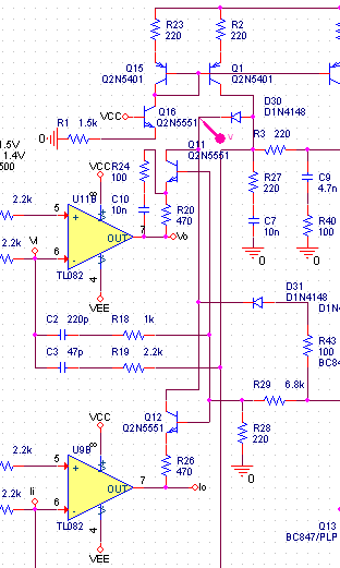

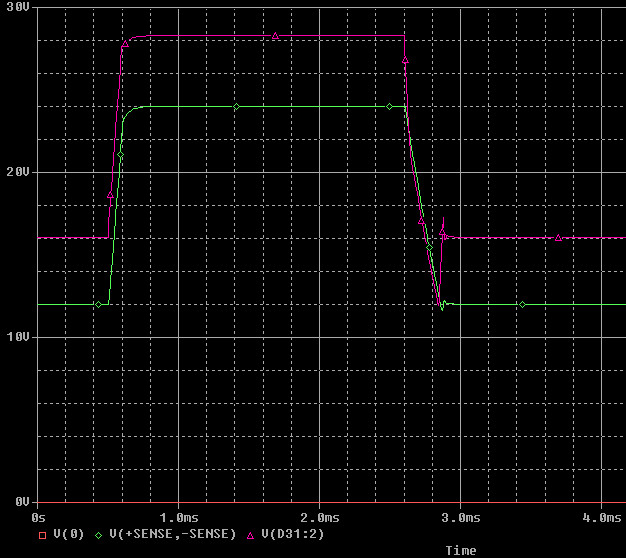

Эффект значительно уменьшил, ограничив улёт выхода усилителя напряжения диодами. По ходу дела снова озадачился частотной коррекцией. Очень сильно конфликтуют "Load Transient Response" и устройчивость. Нужно искать компромисс, но для этого нужно в начале определиться с допустимым уровнем выбросов при скачке нагрузки и условиями измерения этого параметра.

Пойдёт.
Про ограничение выхода не совсем понял

Вот график, снятый при похожих условиях, как и через один пост выше. С ограничителем провал на выходе намного меньше. Фактически, добавил диод с выхода БП на коллектор транзисторов с ОБ. Он не дает улетать этой точке ниже выхода. Максимальный ток транзисторов пришлось уменьшить, увеличив резисторы в эмиттерах. Кусочек схемы присоединил, но там уже стало трудно что-то разобрать, постоянно перерисовываю, пока это рабочий вариант для моделирования.

Load_100E_10u_24V_to_12V.gif [102.25 KiB]

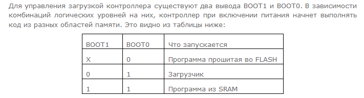

В данном проекте NEIL SCOPE 3 для прошивки (работы) используется один джампер
Подключенный, нужно сказать, весьма странным образом. Хотя такой вариант тоже работать будет.
Леонид Иванович писал(а):
В процессе отладки придется перешивать контроллер десятки раз в день, поэтому считаю наиболее удобным установить на плату две тактовых кнопки.
Вы очередной раз несёте какую-то чушь, никого особо не слушая. Я выше написал как нужно сделать и как этим пользоваться. Повторю ещё раз: для отладки при использовании JTAG/SWD не нужны никакие джамперы ни кнопка сброс, всё делается автоматически по интерфейсу отладки. Только настоятельно рекомендую не 4-проводное подключение, а 5-проводное, т.е. на разъём отладчика вывести сброс. Это поможет в случаях программного отключения интерфейса отладки. Всё, в процессе работы никто никакие джамперы не переставляет, никакие сбросы не нажимает.
Для заливки прошивки удобнее всего иметь джампер на ВООТ0, алгоритм заливки прошивки простой: при выключенном питании замкнуть джампер, потом подать питание, прошить. Отключить питание, снять джампер. Это делается нечасто, и данный алгоритм самый удобный.
Если же у Вас нет JTAG/SWD и отладка предполагается путём заливки прошивки через USART1 и последующей проверке, то конечно дёргать питание уже не удобно.
Для заливки нужно на вывод ВООТ0 подать лог.1, которая там должна быть во время заднего фронта сброса. Практически для этого Вам можно подключить на разъёмах 2 кнопки: одну на разъём SWD для сброса, вторую вместо джампера (либо вообще только кнопку сброса, а джампер устанавливать). Алгоритм такой: замкнули джампер, сбросили (после сброса джампер можно разомкнуть, если там кнопка), прошили, сбросили, работаем. Никакие отладочные кнопки оставлять на плате не нужно
