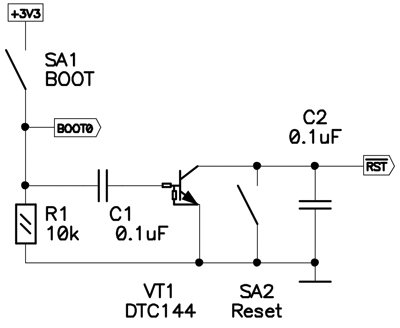

А если как-то так:

Неправильно. У Вас С1 будет отпускать одновременно ВООТ0 и сброс после отпускания ВООТ
Нужно наоборот: одновибратор (формирующий короткий импульс) от ВООТ на сброс. А параллельно сбросу кнопка. Уровень на ВООТ0 анализируется сразу после сброса. Тогда просто сброс делается кнопкой сброса, а загрузка кнопкой ВООТ
Только я всё равно не поддерживаю такого решения. Тогда уже лучше прямо на плате отладчик развести

А если так? Будет работать?

Ваш новый вариант уже получше, но всё равно корявый. К тому же при подаче питания всегда будет попадать в режим загрузки, а кроме Вас оно больше никому не надо :)
Ясно, спасибо, буду дальше думать.

Да. Только чем не понравился мой вариант? Он проще, и не требует конденсатора 1мкФ
Вместо DTC можно использовать транзистор и два резистора
download/file.php?id=147913

Только сейчас заметил Ваш аттачмент. Спасибо. Да, Ваш вариант проще.

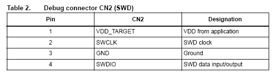

Нашел в документе UM0919 описание и схему STM32VLDISCOVERY. Там есть распиновка разъема разъема SWD:
Я так понимаю, при отладке мне придется подключаться к этому разъему, поэтому я должен сделать такую же распиновку для разъема у себя на плате? На разъеме есть земля и питание, а вот сброса нет. Получается, в режиме SWD отладчик не может управлять сбросом? А если может, то через какой разъем/контакт? На схеме видно, что контакт 1 "VDD_TARGET" подключен через резистор 10 кОм к земле. Зачем этот сигнал нужен и когда он используется? Извините за большое количество вопросов, пока ничего не понятно.

Леонид Иванович писал(а):
Нашел ... описание и схему STM32VLDISCOVERY
Есть и другие отладчики, с другими разъёмами. Стандартным считается большой 20-контактрный разъём, есть ещё несколько более редких вариантов, а малоконтактные (до 10) все лепят как хотят, поэтому не нужно привязываться к этому разъёму.
Для отладки по SWD нужны два сигнала (SWDIO и SWCLK) плюс земля.
Обычно требуется также подача Vtarget (напряжение питания отлаживаемой системы), используется для согласования уровней (питание МК может быть и 1,8В, и 3,3В). Со стороны отладчика потребление небольшое, разные отладчики потребляют по этой цепи от долей до десятка мА
Обычно при отсутствии этого напряжения отладчик не позволяет войти в режим отладки. В некоторых случаях внутри отладчика бывает возможность подать вместо Vtarget свои 3,3В
Сброс в принципе подключать не обязательно. Но в некоторых случаях программно можно ввести МК в состояние, когда интерфейс отладки будет недоступен, поэтому желательно сброс всё же подключать. Конденсатор 0,1мкФ на входе сброса отладке не мешает.
Рекомендую поставить любой 5-контактный разъём (если не хотите пользоваться стандартными), подключив туда все указанные выше сигналы, а к отладчику подключаться соответствующим кабелем-переходником. Сигналы SWDIO и SWCLK лучше разделить проводником земли или питания, чтобы уменьшить ёмкостную связь между ними, потому что используются частоты до 10МГц

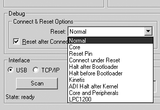

Спасибо, все понятно, кроме одного. Куда именно подключать сигнал сброса к плате STM32VLDISCOVERY? И как выглядит процесс им управления, есть какая-то специальная функция? Чем отличается подключение сброса к отладчику от сброса вручную с помощью кнопки? Учитывая большую емкость на линии сброса (100 нФ), отладчик ведь не може дергать сброс быстро. Или дергает?

Подключается сброс к специальному контакту отладчика. Платы discovery по большому счёту отладчиком не являются, но использовать их можно. Для подключения сброса в stm32vl-discovery придётся, видимо, подпаяться к выв.19 контроллера, выполняющего роль отладчика (сигнал T_JRST на схеме). Сам я пользуюсь нормальными отладчиками, где все сигналы выведены.
Дергать сброс быстро здесь и не нужно (но всё равно при 0,1мкФ он может дёргать быстрее и синхроннее, чем Вы будете это делать кнопкой). Просто отладчик может подключаться к МК как в нормальном режиме работы, так и при активном сбросе, которым он управляет сам. Естественно, что при отключении интерфейса отладки в программе (а также некоторых настройках тактирования, например) в нормальном режиме подключиться невозможно. Держать сброс вручную и подключаться отладчиком без линии сброса никогда не пробовал, да и желания заниматься ерундой нет
Как это задается и в каких случаях используется тот или другой способ подключения?

В разных средах программирования и для разных отладчиков это делается не одинаково. У меня это выглядит примерно так, как на картинке.
В каких случаях это нужно я написал уже несколько раз, перечитайте мои сообщения на этой странице
