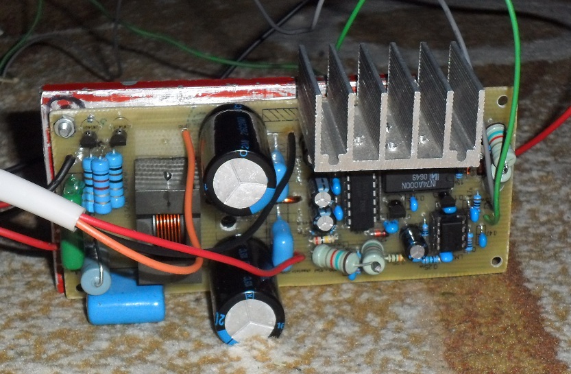

Ну вот собрал все в кучу, хоть уже и много времени прошло (не было деталей, хотя ... их и сейчас нет :))) )
ИИП + усилитель класса D по схеме Королькова
И одно и второе запустилось сразу, без проблем. Делаем вывод, если детали исправны, руки нормально растут и монтаж без ошибок, все будет ок
Пара фоток собранной конструкции, хоть пока и в бардаке. Корпус уже имеется, бывший видик, но еще не упихал
