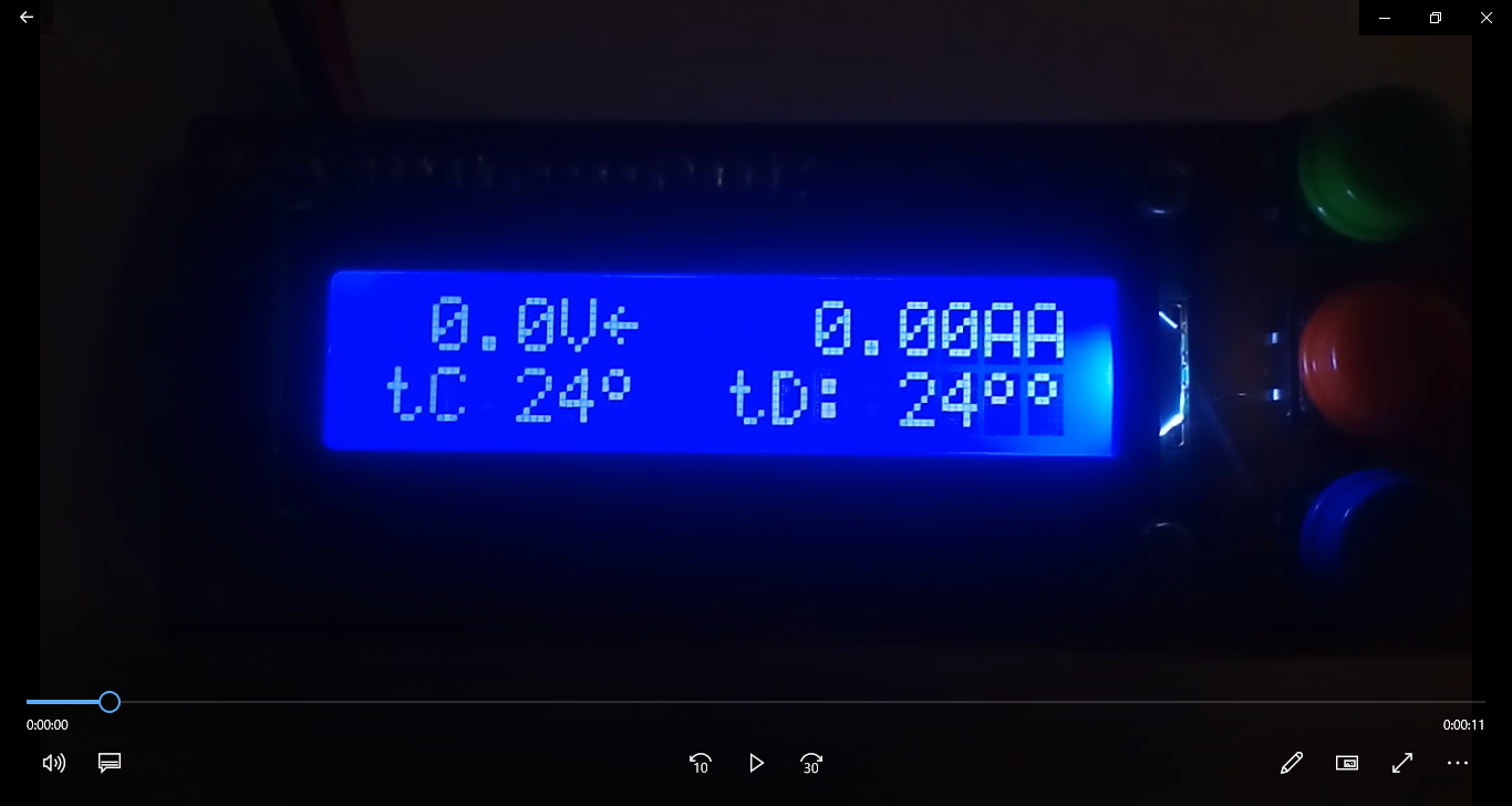

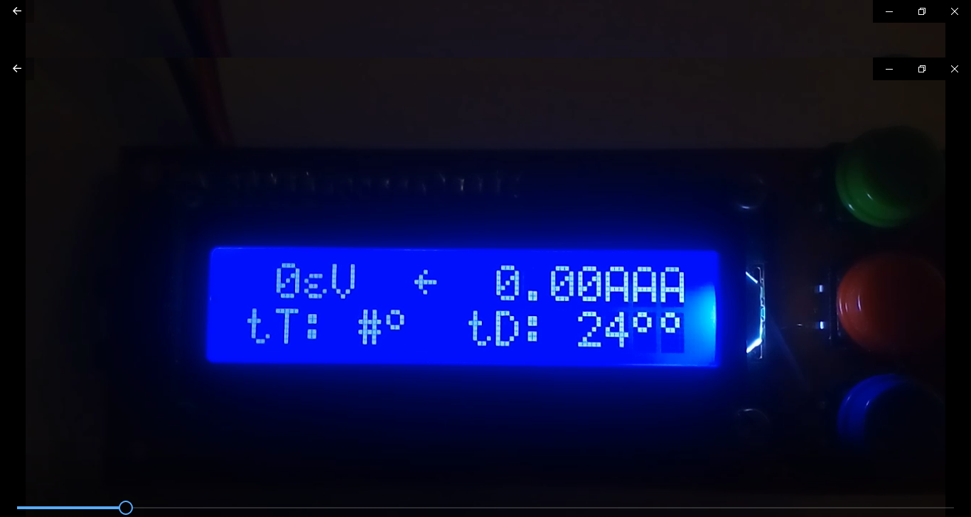

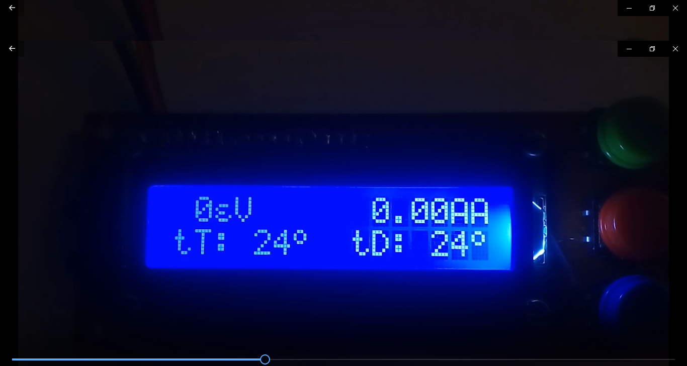

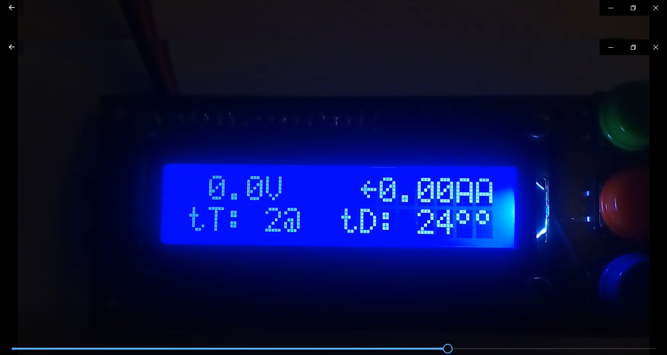

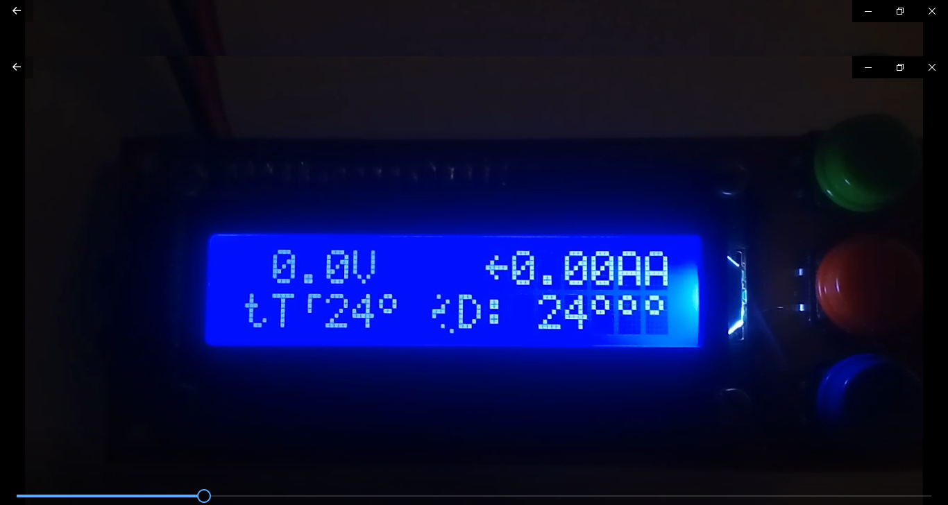

Starichok51, я собрал модуль управления версия 2_92 прошил вер. 2_92 ,питание стабилизированное внешнее 5в. При включении на дисплее нет стабильности символов, происходит хаотичное перемещение по строке, появляются и исчезают разные символы, периодичность изменений разная
от одного раза в секунду до нескольких, при этом кнопки работают. При прошивке версией 2_9 на дисплее все правильно и стабильно кнопки работают. Причем две платы ведут себя одинаково.

ничего не могу сказать по этому поводу.
у меня работало нормально.
заново проверить прошивку из архива у меня не на чем.
