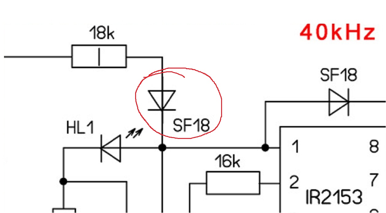

Slabovik писал(а):
Ставить в районе от 15 до 22 кОм. Мощностью ватт пять (он и должен греться)...
спс тиканье убралось, поставил для пробы паралельно 5ватке 47ком отечественый млт-2 на 33ком, в итоге получилось 20ком, можно его оставлять или лутше купить один на 20ком 5вт ,а то в цементе греется так себе, а этот 33ком нехило так греется

Seriyvolk писал(а):
SLYDER писал(а):
долго так не проживет
Я, например, сильно удивился, что оно вообще живёт, а ты тут долго/недолго...да живёт !!!!
только вольтаж поменялся когда 47 ком было 14в а когда 20 ком 18в аж

bak999999999, привет. Купите 2млт по 36 ком, и в параллель их, и 1 конец впаяйте в 220, до диодного моста на переменку, а другой конец на 1-ую ногу IR2153, а параллельно 1 и 8 ноги впайте стабилитрон типа BZX 15 вольт.
А 18 вольт ирке кранты, меняйте ее. У ирки предел 15.1в где-то.
Стабилитрон от 12в до 15в.
У вас все на проводах, нужно как можно короче. А лучше на Плале собрать, где все близко друг к другу.

только ты забыл добавить что последовательно нужно поставить диод sf18 к примеру
1.jpg [81.03 KiB]

SLYDER, а зачем он нужен?
