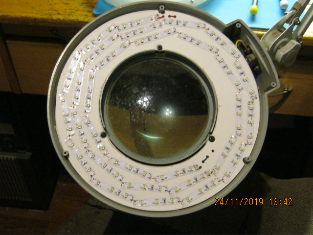

Итак направили меня сюда из непрофильной ветки в которой писал.
Суть вопроса моего будет по изготовлению самостоятельному для дома светодиодных ламп/панелей.
Как по уму (по правильной схемотехнике) их делать.
Лучше думаю ставить по резистору на каждый светодиод. Или лучше по одному резистору на гирлянду из N количества светодиодов (например на 3 светика минимум по 1 резистору, включённых параллельно)
Если правильно сейчас посмотрел,то на том же Jlcpcb можно недорого заказать платы на алюминии.
Потому что покупать светодиодные лампы сейчас,непонятного качества и потом переделывать их по минимуму (выкусывая/перепаивая токовые шунты) тот ещё гемор.
А тут положил на термостол пластину,раскидал 1 Вт светодиоды,например, подобрал микросхему драйвера нормальную и если схема ещё нормальная будет,то вообще хорошо.И всё.

полтора метра светодиодной ленты, разрезанной кусочками по три светодиода, включённые последовательно и диодный мост с конденсатором 47 мкФ 400 вольт.. ВСЁ!!!!.. -

У меня коллега таким занимается.На работе.ремонтом таким.Меняя заводские линейки,платки со светодиодами на ленты.Колхоз лютый получается,но живёт тож не долго.

нафига таким заниматься? если только поубивать время.
на любой цвет, размер и мощность.
https://www.aliexpress.com/store/group/ ... 567/1.html
https://www.aliexpress.com/store/group/ ... 155/1.html
если обеспечить хороший теплоотвод и пониженную мощность(40-60%), то жить будет долго.
