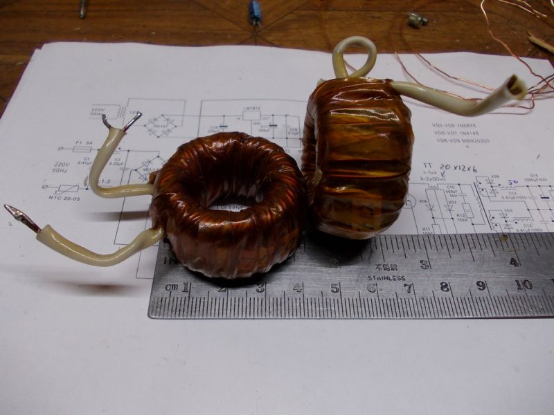

В точные расчеты дросселей не вдавался. мотаю на кольцах от АТ/АТХ на кольце ДГС Ø24-27мм до заполнения, индуктивность 50-100мкГн. Ø мм провода по выходному току. Потребление платы управления не помню, считал Slabovik ,но в реале получилось больше чем по расчету.

Тоже возник вопрос по дросселям,
есть такие вот готовые дросселя из альсифера намотанные в два провода по 60мкГн.
можно ли использовать эти колечки в качестве ДГС?
и так-как размеры их внушительные можно ли (в данной схеме) мотать дросселя на одном кольце?
В моей схеме с таким выпрямителем ДГС применять нельзя. Логически вродь бы и можно, а на практике не получается.
Только 2 раздельных дросселя.
Так пускай делает человек по схеме двухполярки со средней точкой, тогда и ДГС этот спокойно воткнуть можно. Будет только лучше. :)
