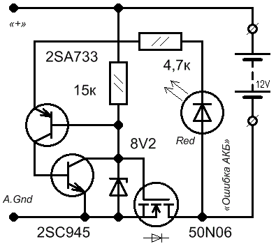

Значит выкидываю 733-й и один резистор 10 кОм. Все остальное пусть остается как есть.
В затворе 10 кОм.

Да, на первое время оставим так. Фактически эта схема повторяет найденную тобой - только светодиод чуть в другом месте.
Я вечерком в ближайшие дни сделаю макет - посмотрю, где накосячил.
А, да. Без SA733 стабилитрон тоже не имеет смысла - можно полностью убрать.
p.s. Не знаю, стоит ли вообще показывать непроверенное, но в итоге выкидыванием ещё лишних деталей получилось это. Очено близко к первоначальной задумке, но потом я зачем-то насовал туда резисторов...
Это последняя непроверенная - следующие только с проверкой...

Собрал и по этой схеме. Те же яйца, тока в профиль. то есть при переполюсовке лампочка светит меньше чем в пол накала, напряжение на ней 3 вольта. на затворе 4 вольта. И греется полевик.
Может мой SA733 какой-то кривой? хотя звонится как исправный.

Спаял макетик точно по последней схеме. Работает.
При наличии питания на стороне бп и подключении переполюсованного аккумулятора иногда пробегает искра - транзистор не очень быстро закрывается (лампочка на стороне БП успевает моргнуть. Но... блин... далеко не всегда.
Пока я так минут пятнадцать искрил, пытаясь выявить какую-нибудь закономерность, получил описанный тобой эффект - полнакала лампочки.
Проверка показала выбитые оба биполярника.
Очень похоже на то, что транзисторы выбила разрядка на них емкости затвора. Я при опытах использовал CEP76139, взятый из какого-то дохлого бп. У него ёмкость затвора 3,3 нанофарада. Выбиты интересно. 2SC945 КЭ пробой с падением напряжения ~2 вольт, 2SA733 тестером вообще кажется нормальным, просто совсем нет усиления - получилась диодная сборка...
Рэзума: есть ощущение, что нужно поставить гораздо более интересные транзисторы, какие мы ставим в цепи "таскания затворов" в импульсниках. Ну, т.е. надо следить за током, иначе будет наказание :)
В ближайшие дни сделаю ещё, на других транзисторах (а то эти 2SC только 100 мА в коллекторе да 20 мА в базе предельные токи имеют -это мало)
p.s. Между точкой соединения База733-Коллектор945 и точкой 15к-Затвор-Стабилитрон всунуть токоограничивающий резистор. Ом на 10. И транзисторы с током базы до полампера бы (размечтался, хотя пара КТ502/КТ503 может и подошли бы)

Андрюша,зачем еще чего-то мудрить? прекрасно работает вот такой вариант:

Боюсь, нечёткое срабатывание у этой схемы.
Попробуй на левую часть подключить лампоку (в качестве нагрузки) и лабораторник с порогом ограничения тока немного больше, чем потребляет лампочка.
Ну, а в правой части либо аккумулятор, либо просто к.з.
Я тоже попробую, но позже...

Щас попробую, только я еще не спаял, а только нарисовал :))
Собрал, корочу, загорается светодиод. лампочка продолжает светить.

Slabovik писал(а):
p.s. Модуль защиты от переполюсовки неплохо встал между шунтом и ключевым полевиком, отключающим АКБ при разрядке. Правда, макет ещё не закончил (надо номиналы некоторые уточнить)
Так?
Андрюша, я уже хорошо тебя знаю. знаю что ты учитываешь все мелочи и перебираешь кучу вариантов. Но давай не будем зацикливаться на защите от переполюсовки. Работает, та и пёс с ней, пусть работает. Может она никогда и не понадобится. (хотя и палка раз в год сама стреляет.)
Безболезненно смогу вместить на ПП только защиту по этой схеме или по той что рисовал выше.

Да, так. При этом 0,1R - это имеющийся шунт Rш. Точка соединения сток-светодиод подсоединяется на сток (предварительно оторванный от шунта) имеющегося транзистора (который отключает батарею при разрядке). Ну, а "+" - и так понятно, куда...
Срабатывает эта схема при достижении тока (зарядного, причиной которого может являться к.з., переполюсовка, или плохой аккумулятор), примерно равного 0,6В/Rш. Имеет свойство удержания блокировки до снятия нагрузки (устранения к.з.) Отпускает при снижении потенциала на точке "сток-светодиод" до уровня "потенциал стока + ~2.5 вольта".
Если рассчитывать на переполюсовку, нужно добавить один диод типа 1N4148 (КД522). Его нужно установить в разрыв между точками: [коллекторы 2SA733] - [затвор полевика - резистор]. Анодом к коллекторам. Это защитит биполярные транзисторы при переполюсовке (при обратной полярности всё напряжение прилагается к обратносмещённому переходу Б-Э, а у него пробой происходит при довольно низком напряжении. Пробой восстановимый, типа как у стабилитронов, но зарядный ток емкости затвора может это дело испортить).
p.s. Схема-то нормальная, просто я почему-то захотел большего, а на работе не имею возможности заниматься более, как чисто теоретически...

ТАК?
