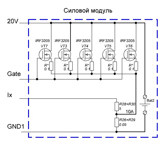

Starichok51 писал(а):
кто надеется на самовыравнивание, тому, как говорится, флаг в руки.
самовыравнивания НЕТ И БЫТЬ НЕ МОЖЕТ в аналоговой (линейной) схеме.
самовыравнивание работает в импульсной схеме, когда от температуры изменяется Rds(on). и в импульсной схеме "самовыравнивание" следует заключить в кавычки, так как там строгого выравнивания токов на самом деле нет.
Владимир, подскажите пожалуйста, правильно ли я понял по поводу сборки силового модуля на 10А?
силовой модуль.JPG [47.91 KiB]
в качестве R26+R29 планирую использовать вот такие шунты:
https://ru.aliexpress.com/item/Constant ... 0.0.m2k249
а вот нужно ли плечо R28+R30 никак не соображу. Или Ix нужно брать с верхней точки R26+R29?

добавил новую версию - архив AccuTest3_5.rar.
в новой версии для более точного подсчета времени применен внешний кварц на 8 МГц.
соответственно, в архиве новая схема и новая плата.
также имеется текстовый файл по установке фьюзов.
в новой версии при измерении внутреннего сопротивления выдержка уменьшена до 3 секунд, что отражено в новом описании порядка работы с прибором.
кроме тебя этого никто знать не может.
номиналы ВСЕХ шунтов указаны на схеме. а у тебя с какого-то фонаря появился номинал ровно 5 Ом...
и откуда брать, тоже нарисовано на схеме.
ты понял правильно.
