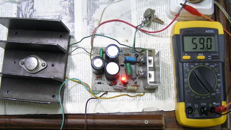

Нет, я в Германии живу. Спаял схему. Работает, но хочу выбрать оптимальное напряжение переменки на входе из 63, 100, 160 и 220 В, чтобы на выходе было примерно от 12 до 150 В постоянки при токе 250 мА.

Я извиняюсь, выпил 100 г за своих погибших дядей, а потом сел проверять режимы, и замкнул щупом коллектор с эмиттером VT2.Транзистор живой, но сгорели светодиод и стабилитрон. Поменял, но всё равно светодиод не светится, а на стабилитроне 35 В вместо 4-х. На выходе ноль. На VT3 между ножками тоже нули. На коллекторе VT2 полное напряжение, а на базе десятки вольт.
Телекот, а можно изменить схему так, чтобы обойтись без КТ851 (А968А), у меня нет, а на али цены стали выше, чем на озоне, а на озоне дорого.

Если исходить из того что вы написали, то стабилитрон и vt4 - дым испустили.

VT4 сильно нагрелся вместе с радиатором, рука не терпела, но когда остыл, звонится нормально, а стабилитрон и светодиод я заменил.

Если на стабилитроне 35в то стабилитрон либо в обрыве , либо не верно припаян.
не может он быть целым если
GubaRewa писал(а):
На выходе ноль.
Схему изменить можно, просто заменив его резистором. Но ухудшится стабилизация, и схему защиты придётся полностью переделывать.
То что он нормально звонится вообще не показатель, мог "сплавится" как два диода!! Так же я думаю, сгорел vt1, и стабилитрон который новый тоже сгорел, а еще если на выходе ноль, а на стабилитроне 36, то диод vd4 тоже не работает, если он вообще есть на плате (Я если честно не совсем понимаю для чего он нужен, видимо защита он КЗ :dont_know: )

Увы, выпаял, проверил - все транзисторы, в т. ч. и A968A исправны.
Но диод VD4 был припаян наоборот... :oops:
Добавлено after 4 hours 24 minutes 30 seconds:

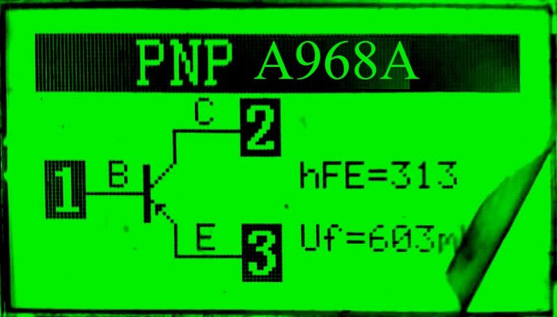

Заменил стабилитрон, переставил VD4 - на 4-х вольтовом стабилитроне только 2,2 В, на выходе лишь 1,7 В. Хотя эмиттере и базе VT4 напряжение питания. Его тоже проверял на тестере - усиление 4.
Заменил стабилитрон на 6,8 - стало напряжение на нём 2,3 В... Что-то сажает напряжение, и не даёт VT1 открыться...
Как такое может быть? по факту эмиттер vt4 это и есть выход и вы пишете на нем напряжение питания, а на выходе 1,7??? Если вы оговорились, и на базе и коллекторе VT4 напряжение питания, тогда если транзистор исправен, на выходе не может быть 1,7!!!
VD5 правильно впаян? Или тоже обратной стороной? Р7,Р8 тогда и садят напряжение на стабилитроне

Vladimir_l9, я оговорился. Никакого почти напряжения нет на коллекторе VT1, VT2 и, соответственно, на базе VT4. А когда проверял транзисторы VT1 и VT2, которые оказались исправными, обнаружил, что без радиатора прилично греется VT2. И это при напряжении на его эмиттере и базе около 35 В (напряжение питания). Что-то грузит его. Хотя и VT4 ранее выпаивал для проверки. :dont_know:
В общем, перепаял схему заново, вместо КТ828 поставил BU208, а на место VT2 временно воткнул BD140 - теперь на выходе полное напряжение питания, не регулируется. На 1 ноге TL431 вращением регулятора не поднимается напряжение выше 1,6 В. От выхода до переменника напряжение регулируется нормально, а после него сильно падает. И не светится красный светодиод.

Увеличил R8 в 2 раза - напряжение выхода стало регулироваться в небольших пределах (от 25 до 33 В). В нижнем положении регулятора напряжение на 1 ноге DA1 2,4 В. Затем увеличил входное переменное напряжение до 25 В - выходное стало регулироваться от 25 до 59 В. И засветился светодиод.

Поставил опять на VT2 транзистор с напряжением пробоя 180 В A968A, переключил входное на 36 В - теперь на входе постоянка +111 В, но почему-то пределы регулирования выходного напряжения остались такими же, как при входном переменном 25 В, т.е. от 25 до 59 В. Только радиатор стал чуть тёплым.
