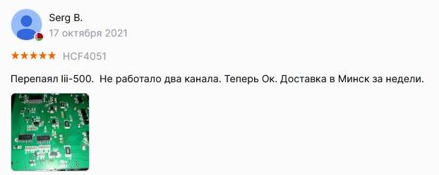

У меня с Lii-500 обнаружился небольшой косяк.
Сегодня решил погонять несколько 18650, поставил на заряд 0,5 ампера, через пару часов смотрю, а в 3 и 4 слотах на индикаторе нет инфы, замерил банки, 4,5 и 4,6 вольт, хренасе... В 1 и 2 слотах всё работает...

Похоже мой случай...
4051.JPG [13.64 KiB]

Я в Lii-500 только литий гоняю, для никеля использую пару BC700. Сейчас пока вторая 500-я работает, она помоложе на несколько лет и прошивка у неё малость другая, пока ещё не разнюхал детали. Старая ждёт 4051. Хотел здесь прикупить, но цены какие-то неадекватные, закажу на Али, не горит...

Микрухи заказал, а насчёт вертилятора надо тоже подумать. Хоть так усиленно и не эксплуатирую, но дело говорите, не помешает...
