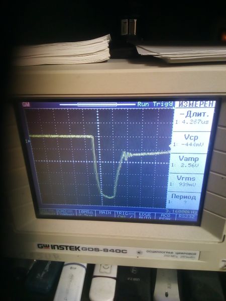

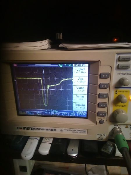

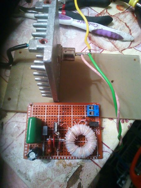

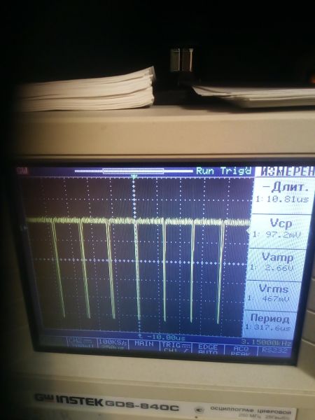

МИТ-4 мне не нравился по причине равенства обмоток и поэтому при управлении тиристором не получается получить мощный низковольтный импульс от высоковольтного источника. Оптимально управление от блокинга, вот одна из схемок что недавно делал для симистора ТС122-25-10. На 3500 ватт нагруженного электроТЭН.
Тиристоры просто по ТУ просят именно короткий с крутым фронтом мощный импульс, это защищает их УЭ от выгорания, особенно при комплексном характере нагрузки

У меня много заводских трансов именно для управления тиристорами (от болгарских КЕМРОНов и КЕМТОКов до Семикроновских современных из инверторов ИБП) и везде соотношение обмоток от 1:3 до 1:5. МИТы 1:1 и это только для гальваноразвязки. И мощность через них не передать кроме как для КУ202, они слишком малы. К тому же Вы не указали для чего вообще Вам трансы... может МОС30хх было бы за глаза?
Импортные и наши трансы все делались на пермаллое, для расчета достаточной индукции и мощности. Неплохо идут трансики с транзисторных приёмников, выходные и согласующие. Во времена СССРа я на них делал для ТЛ-171-160 тиристоров полностью ТУ управление. Но с перемоткой. Тот блокинг что на фото это 2000НМ К25Х20Х10 и обмотки 80:15:25. Ток управления 2,5 ампера, 6 вольт в импульсе. Питание 18 вольт.
