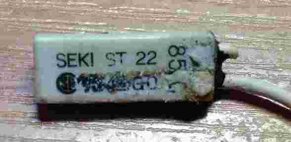

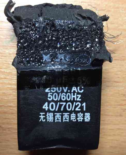

Помогите подобрать эквивалент следующих деталей от блока инверторного AVR:
1. ST-22 Bimetal Thermostat:
Характеристики оригинала:
SEKI ST-22, 85C
2. Конденсатор:
CBB 61
10µF ± 5%
250V.AC
50/60 Hz
40/70/21
Заранее спасибо.
 Заголовок сообщения: Re: Схема инвертерной электростанции
СообщениеДобавлено: Чт окт 17, 2013 10:34:39
Рейтинг сообщений: 332
Сообщений: 4512
Откуда: Владивосток
Это сразу к продавцам радиомагазинов с этими параметрами термостата и конденсатора .
